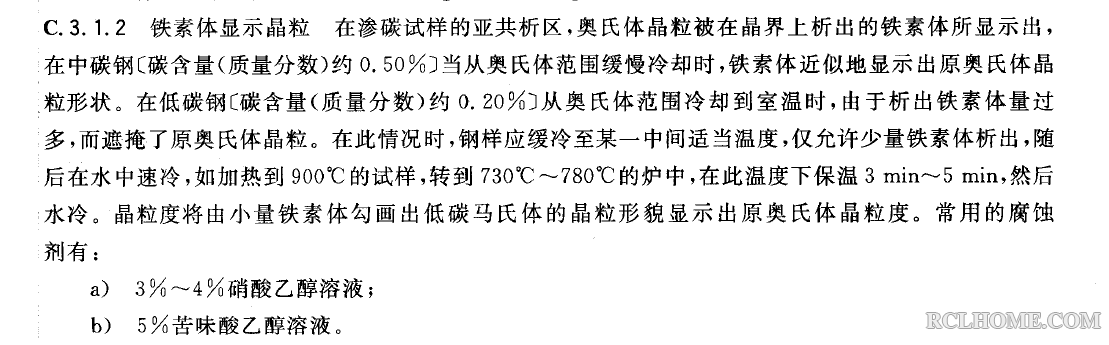

可以用于铁素体晶粒度评级的,不过有限定条件,在之前的ISO643图片中有,低碳非合金钢,并且珠光体团与铁素体晶粒大小接近

4%硝酸酒精腐蚀。
详见李炯辉先生编著的《钢铁材料金相图谱》
将先析出F及其所包围的区域近似的视作为一个 ...
锻件厂断后正火工艺应该不会得到“F及其包围的区域”这种状态,应该也不会为了测实际奥氏体晶粒度而吧工艺改变使得得到“F及其包围的区域”这种状态,所以就想残阳说的“还是回到原点,对于P+F的组织,如何评奥氏体晶粒度”

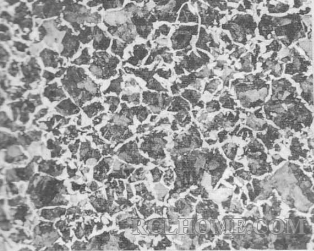

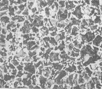

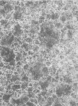

发表于 2016-11-24 22:31:49 | 显示全部楼层
阳极君 发表于 2016-11-23 20:38
两位高工说的都对,我来理一下
一开始我想弄清技术要求中的晶粒度5-8级是什么晶粒度,后来知道是锻后正火后 ...
截图两张 ,一个是低碳合金钢锻造组织,另一个是锻造后正火组织。
4%硝酸酒精腐蚀。

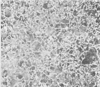

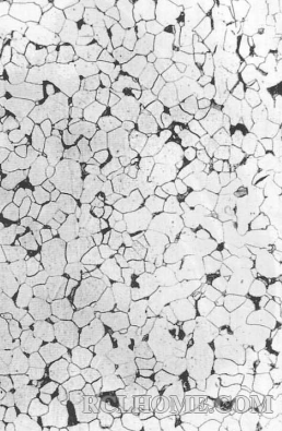

发表于 2016-11-24 22:38:59 | 显示全部楼层
再上两个截图,一个是极低碳含量的碳素结构钢,另一个是45钢正火组织,前者可对铁素体晶粒度进行评级,后者评的是奥氏体实际晶粒度。
发表于 2016-11-24 22:54:39 | 显示全部楼层
落水残阳 发表于 2016-11-23 22:41
问题讨论到这。
锻件正火后测奥氏体晶粒度(就当能测)的出发点是什么?想知道正火有没有过热? ...
不是就当能测,确实有些是可以测的,见截图中的15MnTiB锻件正火组织。这个零件的奥氏体实际晶粒度具体是怎么评级的呢?
我们当然不会是从这个已经经过正火处理后的零件上面去取样,再按照6394 重新加热取样样件,而是直接对取样样件进行磨制抛光,并用硝酸酒精腐蚀试样磨面,之后再在显微镜下观测评级。

用对比法进行评级吗
发表于 2016-11-25 17:12:24 | 显示全部楼层
阳极君 发表于 2016-11-25 08:05
用对比法进行评级吗
评级参考6394相关条款。
发表于 2016-11-25 18:24:38 | 显示全部楼层
搬运工 发表于 2016-11-24 22:54
不是就当能测,确实有些是可以测的,见截图中的15MnTiB锻件正火组织。这个零件的奥氏体实际晶粒度具体是 ...
这是建立在铁素体沿晶分布的前提下
发表于 2016-11-25 19:44:14 | 显示全部楼层
落水残阳 发表于 2016-11-25 18:24
这是建立在铁素体沿晶分布的前提下
是的。
一般情况下,合金结构钢锻件及锻后正火零件具有这样的组织分布特征。
钢铁材料金相图谱中有很多这样的具体例子。

发表于 2016-11-25 21:40:46 | 显示全部楼层
请问:“这个零件的奥氏体实际晶粒度”的评级,是通过什么原因使得在奥氏体化时的晶界保存到常温下,或者通过什么原理测量原在奥氏体化时的晶粒度。
搬运工 + 10 鼓励交流
发表于 2016-11-25 21:48:09 | 显示全部楼层
yanta 发表于 2016-11-25 21:40
请问:“这个零件的奥氏体实际晶粒度”的评级,是通过什么原因使得在奥氏体化时的晶界保存到常温下,或者 ...
先析出相沿原奥氏体晶粒边界析出。

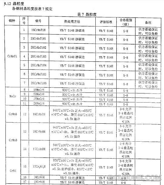

发表于 2016-11-29 17:24:07 | 显示全部楼层
搬运工 + 20 立此存照
发表于 2016-11-29 17:58:01 | 显示全部楼层
cnszgong 发表于 2016-11-29 17:24
CGMA 001-2004标准截图
标准有无谈到该标准的适用范围?
发表于 2016-11-29 18:01:43 | 显示全部楼层
搬运工 发表于 2016-11-29 17:58
标准有无谈到该标准的适用范围?
这个要在看看《CGMA 001-2004 车辆齿轮用钢技术条件》这个标准了,我没仔细看。
发表于 2016-11-29 18:09:57 | 显示全部楼层
cnszgong 发表于 2016-11-29 18:01
这个要在看看《CGMA 001-2004 车辆齿轮用钢技术条件》这个标准了,我没仔细看。 ...
这个是针对原材料的标准
搬运工 + 10 立此存照
发表于 2016-11-29 18:50:51 | 显示全部楼层
看《CGMA 001-2004 车辆齿轮用钢技术条件》标准的名称,可以推论里面涉及到的对晶粒度的要求,是对具体材料应具备的热加工性能的一个要求。
一个合格的材料具备的热加工性能,还必须要通过实施正确的热加工工艺去实现。
一个晶粒度指标符合《CGMA 001-2004 车辆齿轮用钢技术条件》中规定要求的材料,并不意味着使用该炉号材料的零件在制造过程中的每一个热加工工序完成后的晶粒度检测项目上达标。
觉得呢?
