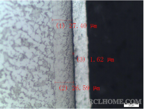

发表于 2016-11-28 13:44:36 | 显示全部楼层
daswang 发表于 2016-11-6 17:11
有空我把做了一次的试样重新做一个,发上来给大家看看。
你的氧化层明显很薄且组织不够致密。盐雾实验效果自然比较差。可以看一下我们做的产品氧化层质量。
另外,你们的前后氧化是和氮化一个炉子做的嘛?是不是国产的炉子?
cnszgong + 10 很给力!
发表于 2016-11-28 13:54:14 | 显示全部楼层
孤鸿踏雪 发表于 2016-10-30 16:55
你发给我的试验件,我委托一位朋友已经给做出来了,很清晰而且氧化膜与白亮层的界限也很清晰。 ...
外面一圈黑色的不是氧化层,后氧化不可能达到30多um,一般都是在1-3um。这个黑色的是由于表层的疏松组织,制备金相过程中过度腐蚀或者镶嵌粉进入造成的。
发表于 2016-11-28 14:30:30 | 显示全部楼层
另外 ...
          这个1.62μ是你的后氧化层厚度?可否介绍一下你的经验?工艺方法?
发表于 2016-11-28 14:33:33 | 显示全部楼层
另外 ...
              这个什么材料?氮化工艺?后氧化工艺?可否与大家分享哈?
发表于 2016-11-28 15:19:11 | 显示全部楼层
480-520度通水进炉即可。

发表于 2016-11-28 15:50:55 | 显示全部楼层
王俊 发表于 2016-11-28 15:19
480-520度通水进炉即可。
您用什么设备做的?软氮化和后氧化在两个设备完成的吗?
发表于 2016-11-28 15:57:48 | 显示全部楼层
在同一个炉子里面完成。你们的呢?2个炉子?
