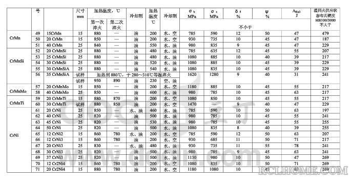

发表于 2016-9-7 20:06:46 | 显示全部楼层
孤鸿踏雪 发表于 2016-9-5 08:50
这个试样就是做材料的拉伸试验
      材料经过880℃和780℃两次淬火+200℃低回交给顾客做拉伸试验,我的理解是材料单独开炉把试样经过880℃和780℃两次淬火+200℃低回处理,那么这只是一个工艺试验。这个拉伸试验的检验结果是用来代表这炉材料经过规定参数热处理后齿轮轮齿的芯部强度的。
      这样就可能出现这么个情况:如果经过规定参数热处理后的试样的抗拉强度符合其技术要求,那么就意味着实际产品的渗碳工艺后半段工艺也要用规定参数的处理(880℃和780℃两次淬火+200℃低回)。
      当然也有可能出现经过规定参数热处理后的试样的抗拉强度不符合其技术要求这种情况的。
在实际产品加工过程中,一般来说拉伸试样需要和产品同一炉热处理,然后检验其抗拉强度,用来代表零件规定部位的机械性能的。
齿轮渗碳产品的拉伸试验需要经过防渗碳处理(也就是伪渗碳)后和实际零件同一炉渗碳淬火并回火后用来检验的。也就是说用检验(同一炉)本体试样的抗拉强度来代表零件规定部位的机械性能。比如这个技术要求: 德国图纸技术要求.jpg
孤鸿踏雪 + 20 感谢交流!

发表于 2016-9-12 12:54:09 | 显示全部楼层
我以前给国外的一家公司配套的时候,每炉都要这样取样
发表于 2016-9-13 23:53:01 | 显示全部楼层
孤鸿踏雪 发表于 2016-9-3 17:42
其中有1支Ф17×150需要按照标准进行880℃和780℃两次淬火+200℃低回交给顾客,另外1支Ф17×15 ...
厂家确实是按照标准来做的工艺要求 360截图20160913235127859.jpg 因为标准中就是这个工艺参数。
孤鸿踏雪 + 10 立此存照
