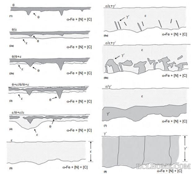

发表于 2016-8-17 11:05:09 | 显示全部楼层
孤鸿踏雪 发表于 2016-8-17 10:50
哪来的秘笈?这个老孤眼花,看不明白,我看还是需要我们的帅哥专家aarono1出来给大家讲解一下 ...
老美ASM的资料    被第一个θ相给懵圈了
发表于 2016-8-17 14:35:17 | 显示全部楼层
东方 发表于 2016-8-17 11:05
老美ASM的资料    被第一个θ相给懵圈了

      气体渗氮难以获得γ′单相白层,从氮势—温度—相平衡图可以作出解释。γ′相临界氮势值很小,而气氛的氮势却很高,如纯氨渗氮时,分解率为50%时的氮势是2.2%,相区很窄,只有气氛氮势得到稳定而精确控制时,才有可能获得。
发表于 2016-8-17 14:47:15 | 显示全部楼层
我们的Fe-N相图仿佛没有θ相。

发表于 2016-8-17 15:11:00 | 显示全部楼层
孤鸿踏雪 发表于 2016-8-17 14:47
我们的Fe-N相图仿佛没有θ相。
对呀   不知道老美搞什么鬼

发表于 2016-8-17 15:58:35 | 显示全部楼层
孤鸿踏雪 发表于 2016-8-17 15:31
金属材料学中的各种相
       α铁  纯铁在912℃及以下温度,以体心立方结构存在的同素异构体,也写做α-Fe ...
莫非就是这个θ相
条状马氏体在250~400℃范围回火所形成的比ε碳化物(Fe2C)更稳定的渗碳体(Fe3C)。这种θ相以薄片或短杆状形成于马氏体的位错线或界面上,也是以形核和长大方式进行。
