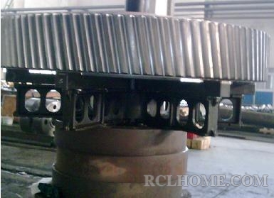

楼主: cnszgong
这个齿轮怎么装炉才能使其变形最小??
发表于 2013-3-12 20:47:18 | 显示全部楼层
是镂空的,底盘重一吨左右,端面翘曲是有的。

一吨左右的地盘比我们的重300多公斤吧。
个人观点:如果是圆周上整体端面翘曲、那多半和加热和冷却有关系。而如果是圆周上出现局部端面翘曲,那可能和装炉前的准备不充分有关系(也有可能是原材料局部不均匀造成的)。

 楼主| 发表于 2013-3-12 22:58:01 | 显示全部楼层
这个齿轮最终是这样装的。

发表于 2013-3-13 10:01:57 | 显示全部楼层
cnszgong 发表于 2013-3-12 22:58
这个齿轮最终是这样装的。
和我这用的盘子大同小异。

发表于 2013-3-13 10:33:36 | 显示全部楼层
发表于 2013-3-13 10:35:38 | 显示全部楼层
江南刀客 发表于 2013-3-13 10:33
浅见,工装上六个支撑点所组成平面的平面度尽量小.
此类齿轮我这一般用平面盘装,底面支撑最少12点。
 楼主| 发表于 2013-3-13 18:06:01 | 显示全部楼层
我这是 十二个“面”支撑。
 楼主| 发表于 2013-3-13 18:11:24 | 显示全部楼层
今天在冷加工机床边呆了半天、看着他们找正和加工。从找正时的测量情况,平面度非常不错,只是有某一个点出现局部翘曲现象(最大翘曲量小于0.8mm)。

发表于 2014-8-24 12:15:39 | 显示全部楼层
平装地板塞垫片保持平稳 小孔堵防火棉 最好是直接套在中心孔的吊具 井式炉渗碳 建议一次淬火防脱碳氧化

发表于 2014-9-26 09:07:19 | 显示全部楼层
个人认为应该平放装炉,用等高块沿轮缘均布支撑(例如6点、8点等等)。
