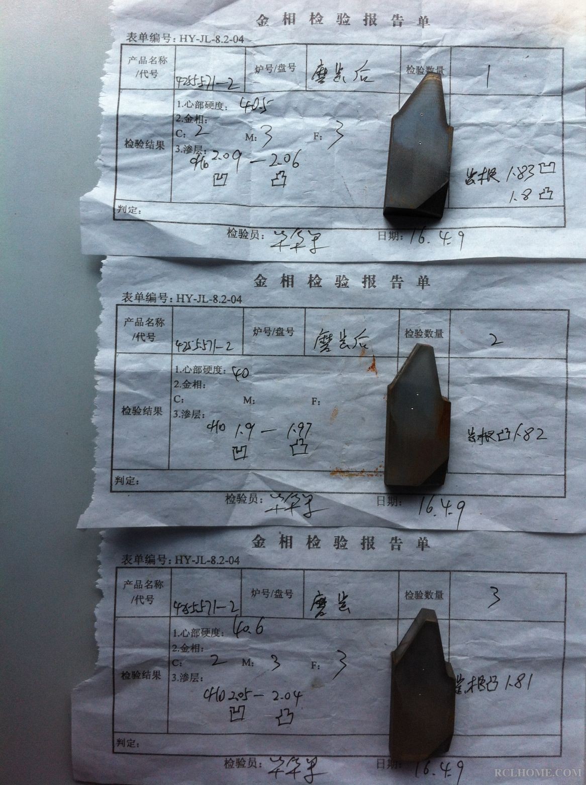

 楼主| 发表于 2016-4-20 08:12:20 | 显示全部楼层

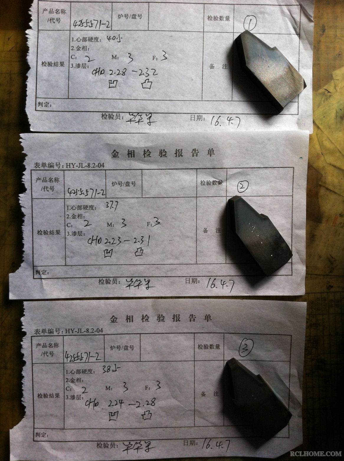

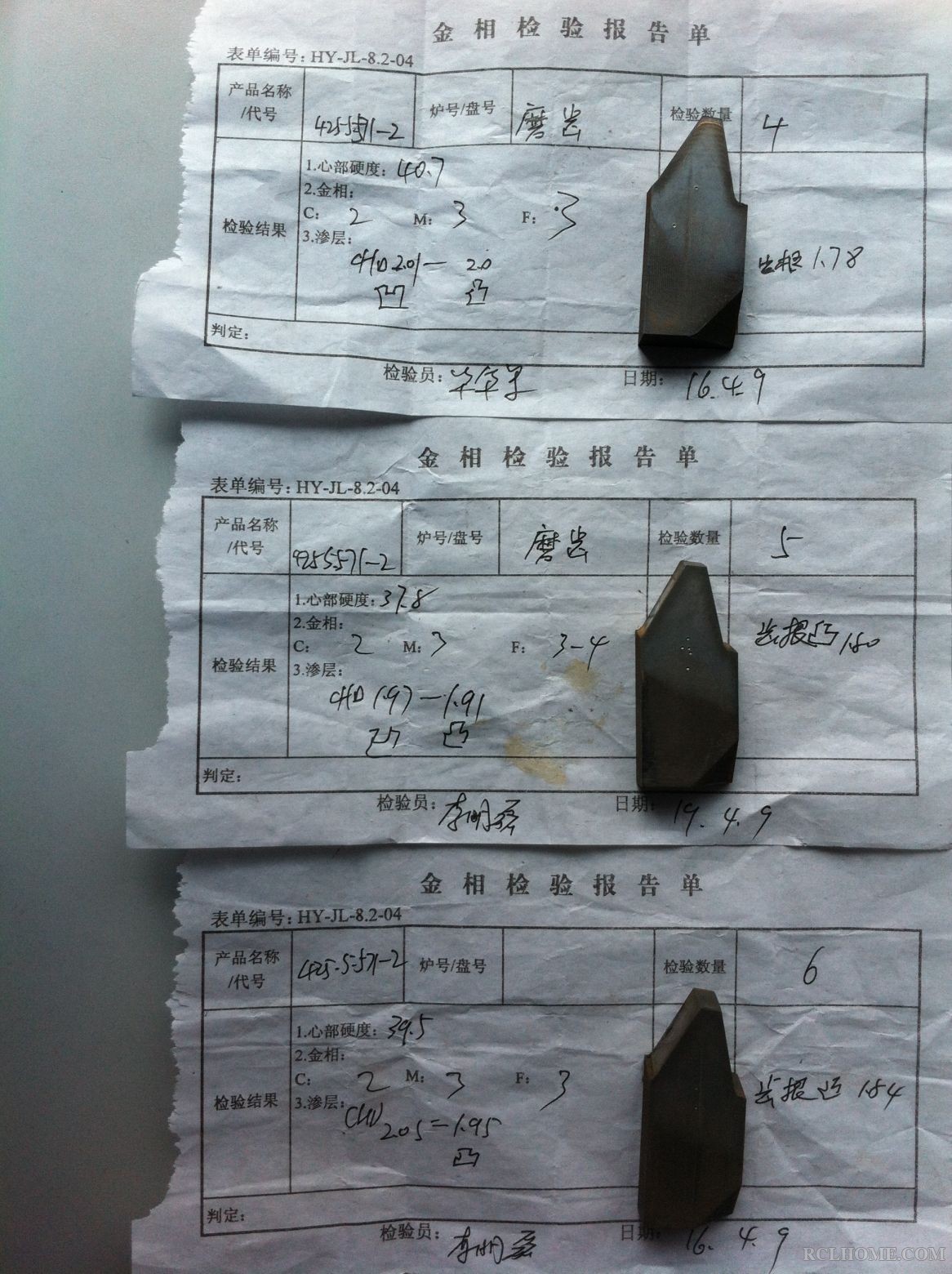

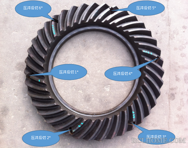

          看看这个齿轮,压淬后现在齿轮周向均布的6个位置切取6个齿,检测结果,切齿后的齿轮残骸及6个轮齿的检测结果看附件

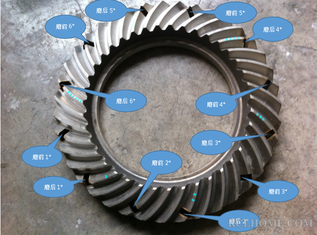

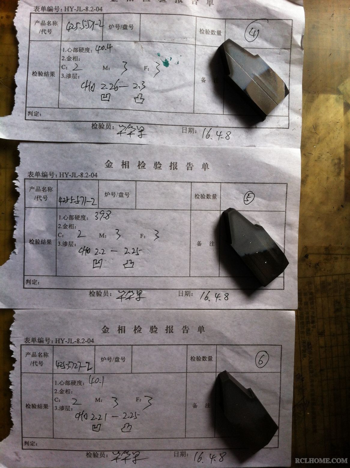

 楼主| 发表于 2016-4-20 08:14:50 | 显示全部楼层
            这个齿轮残骸磨齿(磨去0.30mm)后重切6齿后的残骸及检测结果

 楼主| 发表于 2016-4-20 11:50:11 | 显示全部楼层
         我非常赞同的加热不足(欠热)的观点:因为后来我们又剖切了多个齿轮的不同位置,发现有类似现象:即同意齿轮的某一位置显示欠热(奧化不充分),这个根源其实应该在原材料的成分和组织不均匀上,但热处理工艺搞得老道一点,就是保证奥氏体化的时间足够长,以此来弥补材料本身不均匀带来的不同位置完成奥氏体化并均匀化的不同步性。
        但是,如果说本案的这个齿轮就是因为奥氏体化不充分(欠热)造成的,未免显得太离谱!因为互成120°的三个位置何以有如此之大的差异?何况,我们后来恢复原工艺参数,对这个已经剖切过多次的齿轮残骸重新压淬后,剖检结果表明,原来的差异竟然消失了!

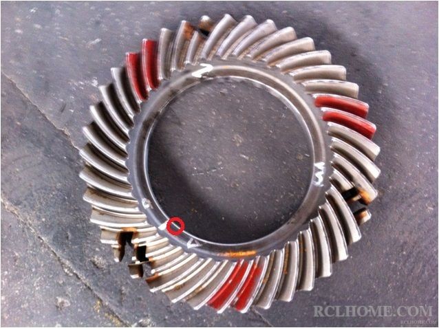

我觉得现在最主要是两方面怀疑,一是加热温度不够;二是磨削过热。我现在有个建议,就是取问题齿部位,对应的内圈做金相,不取齿部位的,画红圈的位置,该位置是未磨削的,也不会受磨削影响。 Untitled1111111.jpg

发表于 2016-4-20 12:02:42 | 显示全部楼层
清淡 发表于 2016-4-20 11:58
我觉得现在最主要是两方面怀疑,一是加热温度不够;二是磨削过热。我现在有个建议,就是取问题齿部位,对 ...
估计做不了了,他那个齿轮重新加热淬火了。

因此想拿到 ...
          我们还是切回主题来说。我个人认为,从本案已发出的多次对不同齿轮的多个不同位置剖检结果看:1)材料本身存在的成分偏析,组织不均匀问题是显而易见的;2)压淬前加热时的炉温不均匀性已通过试验可以排除;3)热处理工艺本身制定的奥氏体化时间略短(或温度略低)也是不争的事实;4)磨削烧伤导致过回火的可能性基本为零;5)压淬冷却过程究竟发生了什么?现已无法追溯,但疑点却非常大!
