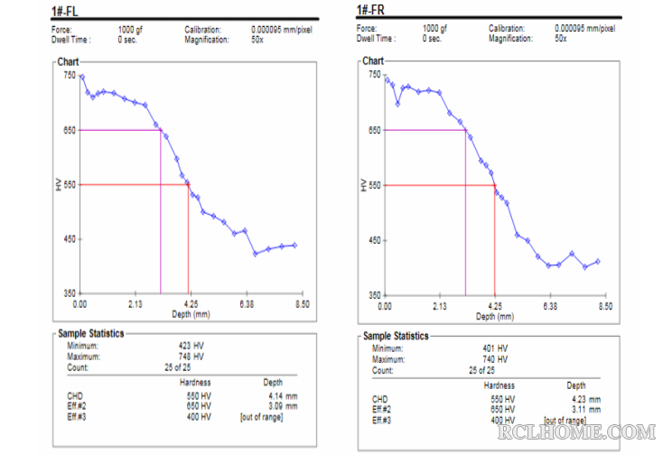

渗碳钢18CrNiMo7-6,渗碳淬火回火,渗碳层晶粒度超级大。

 楼主| 发表于 2016-4-8 15:37:30 | 显示全部楼层
cnszgong 发表于 2016-4-8 15:35
如果你这个零件整个渗碳层晶粒都粗大,但是芯部晶粒不粗大,那么就是渗碳嫌疑最大。
如果你这个零件整个渗 ...
全粗大。。。绕齿一周
发表于 2016-4-8 15:53:02 | 显示全部楼层
离开北方 发表于 2016-4-8 15:37
全粗大。。。绕齿一周
金相照片还是等几位专家上线是一起看看。
一整圈都是这样那么渗碳嫌疑比较大。另外你可以试着在齿轮取样检测部位120角度部位再检测一个齿看看是否也这样。
这材料有效硬化层深3.0,我的工艺时间是65小时,渗碳后直接淬火。

 楼主| 发表于 2016-4-8 15:56:27 | 显示全部楼层
cnszgong 发表于 2016-4-8 15:53
金相照片还是等几位专家上线是一起看看。
一整圈都是这样那么渗碳嫌疑比较大。另外你可以试着在齿轮取样 ...
120位置取样检验,有什么意义,同能说明什么,异又能说明什么。

发表于 2016-4-8 16:10:11 | 显示全部楼层
看了这个照片,我觉得零件表面硬度不高,可能没有58HRC。表面硬度最多也就在55HRC左右吧(我瞎猜的)。

发表于 2016-4-9 10:18:53 | 显示全部楼层
你这是随炉试样的检测结果还是齿轮的检测结果?
签到天数: 11 天
49
184
184
 楼主| 发表于 2016-4-9 10:35:24 | 显示全部楼层
齿,,,,,
发表于 2016-4-9 10:49:29 | 显示全部楼层
打算按什么标准来对的的金相组织做评定?(任何标准都会告诉你这样的金相不合格)。
对“随炉试样”也检测一下硬度梯度和齿比较一下。

发表于 2016-4-11 13:38:56 | 显示全部楼层
发表于 2016-4-11 13:41:39 | 显示全部楼层
aaron01 发表于 2016-4-11 13:37
那问题显然就出在这里了,非平衡组织加热奥氏体化,很可能会有组织遗传问题,平衡组织就不会了,高温回火 ...
猜一下他的齿轮渗碳层晶粒粗大,而随炉试样的渗碳层晶粒不粗化,这个现象是怎么造成的。
我个人看法:这有点像被潜规则了。
发表于 2016-4-11 13:43:39 | 显示全部楼层
我个人看法:这 ...
二次加热的时候,是否发生组织遗传和奥氏体化阶段加热速度还是有关系的,我认为试棒和零件的壁厚不同,加热速度有差异会造成不同的结果。
