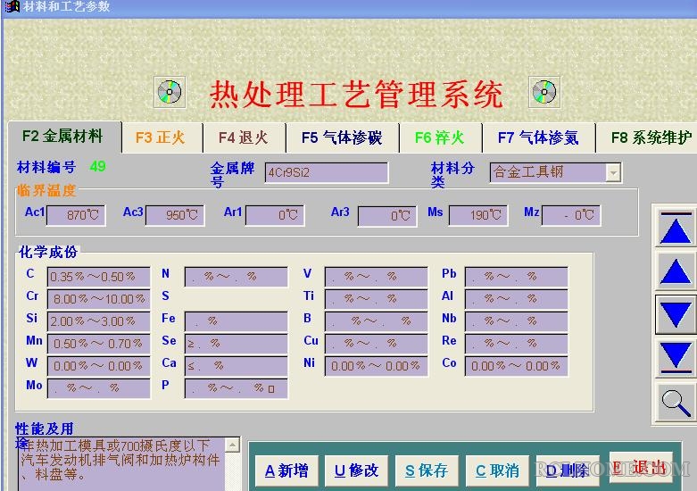

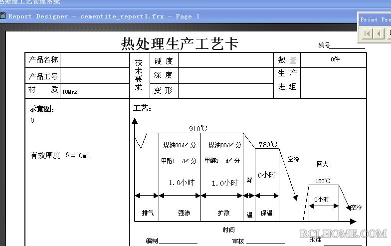

工艺.jpg tom 发表于 2013-2-23 23:51
那可真是个技术活。
没引进可控气氛之前,老一辈完全靠经验做渗碳,值得敬佩! ...
我曾经试图做一个热理工艺方面的数据库 渗碳.jpg 不过没做完。
潇潇暮雨 + 10 感谢上传!
