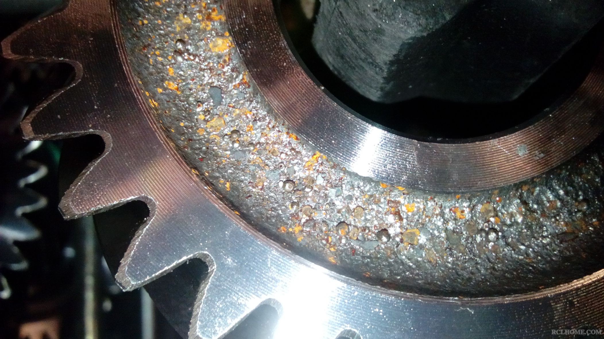

发表于 2015-12-29 19:57:02 | 显示全部楼层
 楼主| 发表于 2015-12-29 20:04:59 | 显示全部楼层
qibao9891 发表于 2015-12-29 19:57
不知道。
我只是想说氢致损伤中的两种形式有没有可能和本贴扯上关系。
不过从图片4可以推测:
好象膜下是留有气体存在变化的痕迹。
 楼主| 发表于 2015-12-29 20:18:22 | 显示全部楼层
换个角度思考:
图4的现象,可不可以认为是脱碳反应。
这层薄膜是近乎纯铁的东东?{:soso__3110130392203091378_3:}
铁匠有不同见解乎?{:soso__17497473752262899843_3:}

发表于 2015-12-29 23:55:42 | 显示全部楼层
吉祥如意 发表于 2015-12-29 13:09
怎么到现在还没有看到:横笛吹出来的雪呢?
现在无雨无雪只有霾了
莫非这东东侵入您的炉子作怪?
但它为什么放过了40%的件呢?
这40%在料盘的什么位置?
签到天数: 1092 天

 楼主| 发表于 2015-12-30 09:54:53 | 显示全部楼层
横笛吹雨 发表于 2015-12-29 23:55
现在无雨无雪只有霾了
莫非这东东侵入您的炉子作怪?
但它为什么放过了40%的件呢?
看到时已经下架了,估计是中心部位。

发表于 2015-12-30 10:30:09 | 显示全部楼层
吉祥如意 发表于 2015-12-30 09:54
看到时已经下架了,估计是中心部位。
1、中心部位与边缘的差别主要是温度和气氛。
2、如果渗碳前一切正常,而在渗碳过程中出现厚度0.3mm的怪物以及料盘中外部位的差异,那么炉子就无法正常使用了。
3、如果渗碳过程正常,后面的操作因为时间限制不会形成0.3差异。
4、所以,俺还是觉得应该是渗碳开始前就埋下了祸根。

 楼主| 发表于 2015-12-30 10:41:04 | 显示全部楼层
2、如果渗碳前一切正常,而在渗碳过程中出现厚度0.3mm的怪物 ...
这种可能性是存在的。
温度的均匀性和碳势的均匀性都会处在变化中。

发表于 2015-12-30 11:49:14 | 显示全部楼层
吉祥如意 发表于 2015-12-30 10:41
这种可能性是存在的。
温度的均匀性和碳势的均匀性都会处在变化中。 ...
会是谁家的祸根呢?
迷糊中.......
要考虑40%比例、0.3厚度、皮皮磁性...........
还有过程(嗨,总不能要求您老人家像杨工一样半夜跟着炉子转呀

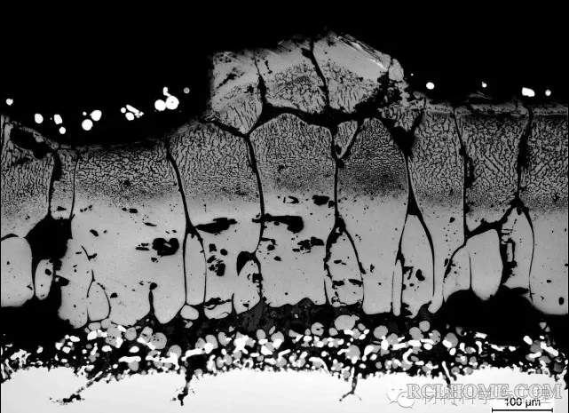

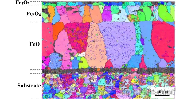

 楼主| 发表于 2016-1-1 15:13:50 | 显示全部楼层
aaron01 发表于 2015-12-29 16:31
不对的,铁和水反应,各种氧化物都可能获得,看温度条件了,一般400度以下铁和水反应生成的就是氧化铁。
温度低于570℃时,铁的氧化物成分主要是Fe3O4;
高于570℃时,铁的氧化物成分主要是FeO。
在预氧化过程中,环境氧量充足,氧分压远高于FeO和CO的平衡氧分压,
工件表面氧化和脱碳可同时进行。
 楼主| 发表于 2016-1-4 12:00:14 | 显示全部楼层
再看看这两张图片:
发表于 2016-1-4 14:18:05 | 显示全部楼层
吉祥如意 发表于 2016-1-4 12:00
再看看这两张图片:
看不懂啊,请解说
