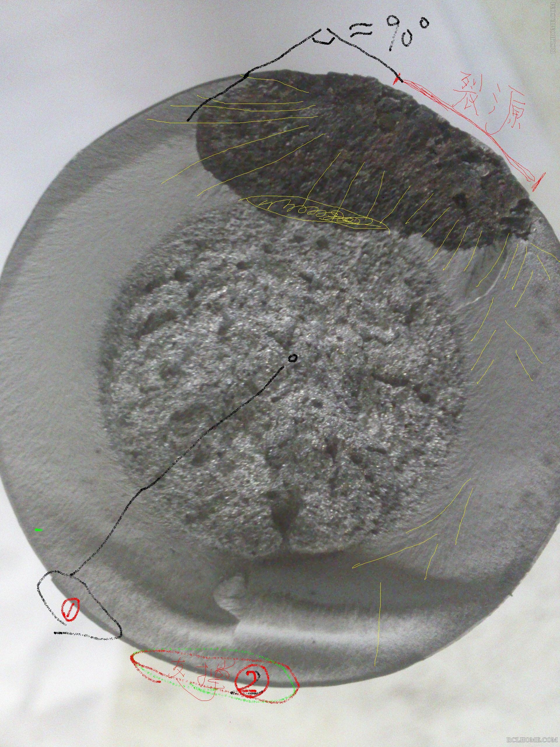

大家看一看这是什么组织?

又看了一遍帖子,瞎猜一下:
①同意十年的怀疑,这个命案应该跟白点没有关系,那也不是白点。锻件太小。
②从裂纹扩展纹路回溯,只能找到一段弧,说明裂纹是一段裂纹,如图所示,如淬火层深10mm,那么裂纹源长也差不多或略长于10mm。
③吉祥如意提到的零件宏观图片上的白色区域,应该是校直时的压痕,应对应于图中支撑2的位置。
④从黑区到白区的裂纹扩展路径没有断,甚至没有反向,这种扩展很像是一次开裂造成的结果。但很明显,黑区和白区不是一次开裂造成。而且黑区应该早于白区。
⑤从④,残阳认为黑区和白区的扩展过程中,受力情况相似或相同。白区一定是校直的力造成的扩展,我相信黑区也很可能是相似的力造成,最有可能的是第一次校直。
⑥第一次校直的支撑点应该在2左侧的1位置。原因:支撑必然于裂纹源在一条直径上,这条直径应该平行黑区左侧的那条线。
⑦裂纹源处的粗糙表面,如吉祥如意所说,应该是氧化;
⑧即使有氧化皮,也不足以说明是锻造产生的。只要淬火前有开裂,在淬火或感应淬火的加热过程中,都可以造成氧化。
⑨如果将黑色区域是一次形成的,那么可以断定不是锻造造成;原因在于过渡处只是有黑色,并没有层状剥皮,说明只是受过高温氧化,但不是氧化皮的折叠。
10.未发现黑色区域二次形成的证据。
可能性过程:
调质淬火时,发生翘曲;
对翘曲部位进行校直,校直支撑点在1位置,1直径的另一端,变形最大,受力最大,发生开裂,并向下扩展,造成黑色区域;
感应淬火后,由于裂纹源部位翘曲最大,仍然对该处进行校直。支撑点在2位置,并造成裂纹失稳扩展成断口。
残阳胡诌的,是不是这样我也不知道。如果第一次校直不在那个位置,上面讲的都是废话。

与你再次交流:1.无法解释,黑区的形状是被压长了的圆形。而且最大处在皮下。2.最表面的黑区两端结合部是紧密的,说明有强制的作用。这仅是宏观图片,请看微观图片。

微观图片分析:尽管制作得粗糙,仍能看出:1.第二张图,白区有形变的方向;2.在裂纹内有断续的金属组织,且与变形方向一致;3.从腐蚀的程度看,有两种可能性。一是白的与黑的不是同一种材料;二是属于同一种材料,但组织状态不同,就是说,在同一部位上,产生两种组织状态。因此,只能是外来的。强调一点,不是氧化皮,没有这种形式的氧化皮,只能是金属。欢迎继续讨论。

我还是坚持,这种黑色,要么是氧化的颜色,要么是液体浸润后干涸的颜色。从过程来看,更像是氧化的颜色。
黑色区域是圆形压扁?这个说法很新颖,但不好接受。如果旋转图片使裂纹源到最上端,那么你会发现,最长区域并不是在表面以下。

我都看了361度啦。关键是边缘所包围的两端。宏观看是白和黑,金相图片看是两种不同的组织。如果你用面团试试,表面压个东西,再看都明白啦。

这中频的淬硬层是不均匀的,也是校直断裂的一个因素。 至于黑色部位到底怎么回事可以做做光谱 看看金相组织也许能有结论.

从微观看,黑色组织处的蜂窝状,应是高温时形成的,有前辈赐教!

黑色处是裂纹源,断面看出黑色处裂纹起源扩展的痕迹。
简单判断,采取体视显微镜,放大观察断口白亮及黑色处,获取更多细节信息,可以猜个大概,不能保证正确。
断口分析可以采取分析步骤如下:
1. 验证是否黑色处是否是油或有机物残留,可以采用傅立叶变换红外光谱仪,在白亮处采谱做背景,再在黑色处采集光谱看有无有机物或油。
2. 验证了如果不是有机物残留,清洗断口,放进扫描电镜观察黑色处,一般就能知道什么状况了。二次电子携带成分信息,有夹杂一看就知道,能谱打一下成分,就知道什么系夹杂物。如果是早期裂纹,应该有氧化物覆盖。
