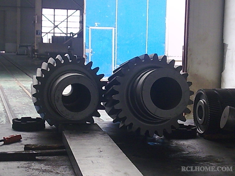

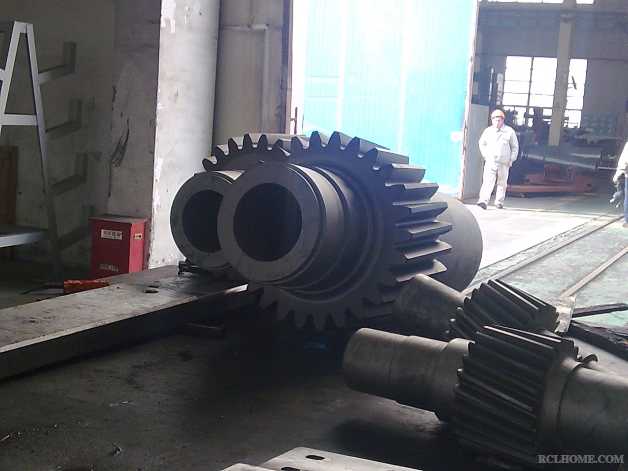

发表于 2013-2-16 12:41:34 | 显示全部楼层
cnszgong 发表于 2013-2-14 21:27
个人认为:17CrNiMo6材质的直径有将近1000mm的齿轮轴,在保证零件强度的前提下、可以做成空心齿轮轴。这 ...
如果做成空心的,心部掏孔加工费用也比较高的啊。
但可以显著降低齿轮箱的整体重量。过两天我上传张空心齿轮轴的照片给你看看。  发表于 2013-2-18 23:07

发表于 2013-2-22 21:03:48 | 显示全部楼层
空心大模数齿轴1
空心大模数齿轴1
上传两张空心齿轮轴图片(旁边小的是实心齿轮轴)
夏日凉风 + 10 感谢上传!
 楼主| 发表于 2013-2-23 10:14:58 | 显示全部楼层
你还真当真啦,发个图片来说明。为此拥抱你一下。
