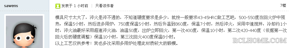

  1:先在回火炉预热至450-480℃保温4-5小时;
         这个不现实,那么大的模具在井式炉 ...
       1. 可以在多用炉里预热呀,预热温度600~650度,可冷炉入炉也可热炉(指炉温到达600~650度)入炉。保温6小时。
         是在多用炉预热的。
         2. 不赞同这种做法,毕竟高温入炉还是有风险的。不怕一万,就怕万一。
         高温入炉有何风险?
         3. 个人认为经过前面的预热保温后,后续的淬火保温时间不需要这么长,理由是预热的作用在于:1)减少工件内外的温度差,即减小热应力。以免锻件内部的缺陷扩大;2)为随后采用较快的加热速度创造条件,缩短在高温下的加入时间;3)减少在相变点附近工件内外的温度差,使相变沿着截面均匀进行,减少组织应力。此时的保温时间可按每100毫米保温0.8~1小时计算。也就是3.5小时左右。加上均温时间,也不必超过4.5小时。
         “此时的保温时间可按每100毫米保温0.8~1小时计算”这个来自何处?
                    4. 淬前预冷,如炉子有预冷功能,拉出预冷15-20min后再入油,如炉子没预冷功能,可在加热室降温至800℃再保温3小时淬火
          为什么要预冷?是为了减小变形开裂倾向吗?从850℃预冷到800℃大约需要多长时间?
          5. 对于该题来说,我把他看成是一个大型锻模,大型锻模的冷却时间是根据心部的终冷温度确定的。心部的终冷温度应保持在贝氏体转变温度Bf~Ms之间的温度范围内,一般在200~350度之间。但心部温度是难以测定的。一般是通过冷却时间的经验公式来计算。冷却时间等于工件有效厚度乘以系数(秒每毫米)水冷时为1.5~2,油冷9~13,水淬油冷时,水淬为0.8~1,而油冷为7~9.为便于操作,在工艺上规定小型锻模(高度小于275毫米)油冷冷却时间15~20分钟。中型锻模(高度在275~325毫米之间)冷却时间25~40分钟。大型锻模(高度小于325~375毫米之间)冷却时间45~60分钟。特大型锻模为375毫米以上。综上所述,我认为油冷时间60分钟就可以了。
          实际上,这个模具因为是在多用炉(装炉量为1000kg,配用淬火油约6T)加热淬火的,使用的是K15-Ⅱ快速光亮淬火油,淬火油起始温度72°C,凌晨03:50淬入油槽,老孤到达现场的时间是04:18,此时,油槽温度显示为88°C,老孤在现场盯着油温的变化情况,到05:07,油温显示蹦到100°C,然后,老孤因故离开现场了,老孤离开的时候油槽油温是否又有些上升不得而知,但到了06:24重新到达现场时,油槽温度显示是92°C。油冷时间60min是不是有一定风险?
         6. 不怕开裂,尽管清洗。
         实在没这胆量,不敢冒险作业!

刚看到此贴,二次回火硬度和计算吻合。只是个人的淬火工艺不一样,个人倾向选择830℃*350min,或者850*300mi ...
           为什么同意碳势设定为0.65呢?

850度(碳势0.65)x3h+油冷13min+不清洗+430度回火x5h+400度x5h

 楼主| 发表于 2015-8-12 15:33:43 | 显示全部楼层
          这个模具油冷13min?玩笑开大了,13min淬火油温还未停止上升呢!
          另外,为什么要采用0/65的碳势?回火时间又是如何计算的?
