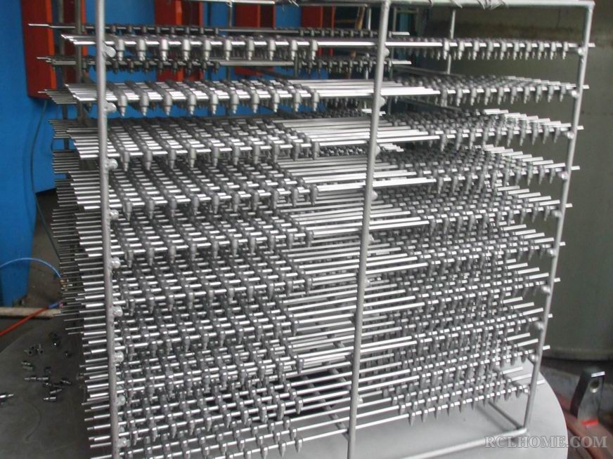

大家核算一下这个产品的热处理劳务费

你说的不锈钢筛网多厚?没有料架托起来可行吗

         这个真不孬,价格也不低吧?哪儿可做?如何收费?

确实需要这样的工装吗?我认为没有那个必要。请问杨工,图纸上的零件是一种零件吧

如果是一种零件的话,用这种工装太浪费了。

0.3-0.5的渗层,用10公斤的载荷检测?

可能工装才是需要考虑的要点,关系到很大的成本消耗和装炉量。

确实需要这样的工装吗?我认为没有那个必要。请问杨工,图纸上的零件是一种零件吧 ...
是的,就一种零件

          是的,不仅工装很奢侈,而且工装所占重量会比产品重量还要重,每一炉产品的生产成本是相当高的,不知道这个产品的热处理劳务价格定在什么价位才可以有钱赚,还不知道什么时候才能赚回工装钱

一个零件有多重啊?

我认为只要不低于4块,那利润应该都是可以的

兄弟在哪儿呢?价格做得很低啊。

兄弟在哪儿呢?价格做得很低啊。
大批量成熟工艺生产与少量试制生产不一样的。
