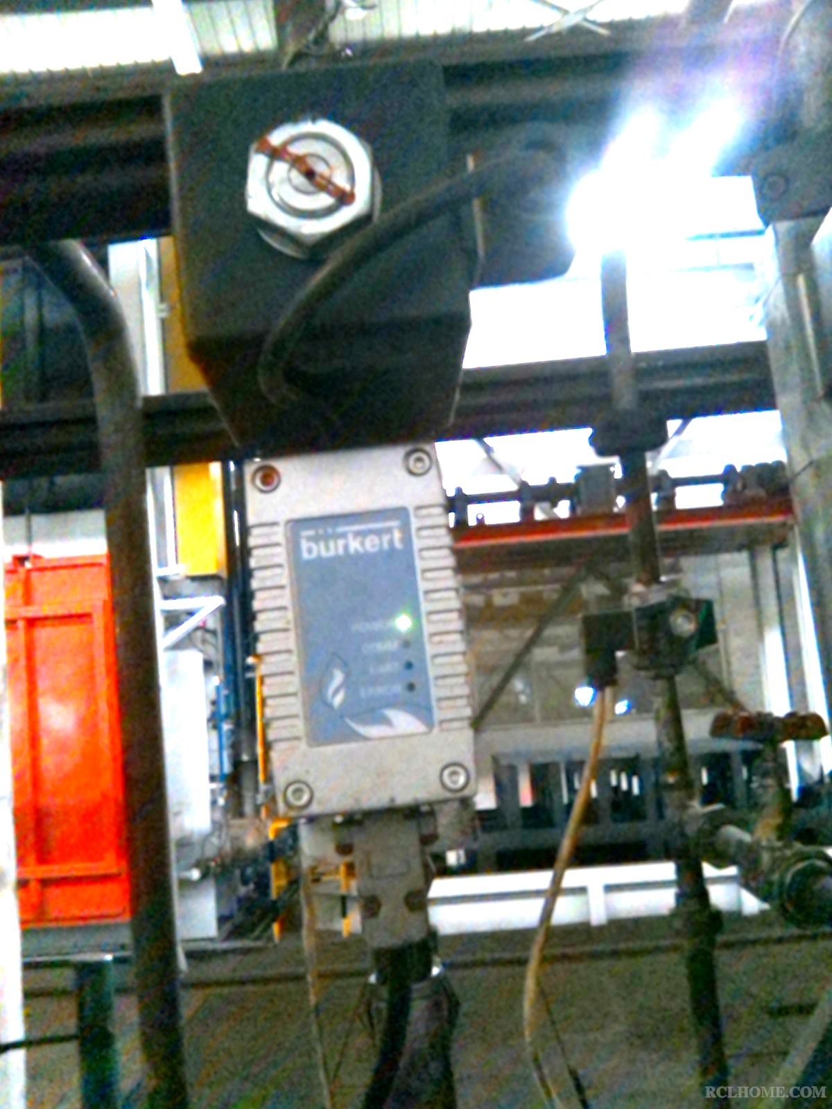

发表于 2015-7-4 15:43:52 | 显示全部楼层
孤鸿踏雪 发表于 2015-7-4 15:24
木有见过,也木有用过质量流量计
那天拍个照片发上来。

发表于 2015-7-6 09:51:42 | 显示全部楼层
木有见过,也木有用过质量流量计
 楼主| 发表于 2015-7-6 09:58:44 | 显示全部楼层
          这个的作用是什么?可以是质量有搞好的保证?
发表于 2015-7-6 10:19:55 | 显示全部楼层
我发的这个质量流量计图片是氮化炉用的,它的做用是流量稳定,普通的流量计,流量随压力的变化而变化,这个流量计使用时,压力波动,流量波动很小。
 楼主| 发表于 2015-7-6 10:31:05 | 显示全部楼层
秦时明月 发表于 2015-7-6 10:19
我发的这个质量流量计图片是氮化炉用的,它的做用是流量稳定,普通的流量计,流量随压力的变化而变化,这 ...
这种质量流量计售价如何?比普通玻璃转子流量计要贵吗?
发表于 2015-7-6 10:33:35 | 显示全部楼层
贵的要命,一只3万左右。
 楼主| 发表于 2015-7-6 10:53:19 | 显示全部楼层
秦时明月 发表于 2015-7-6 10:33
贵的要命,一只3万左右。
         操!不要它不是一样做出合格产品吗?
