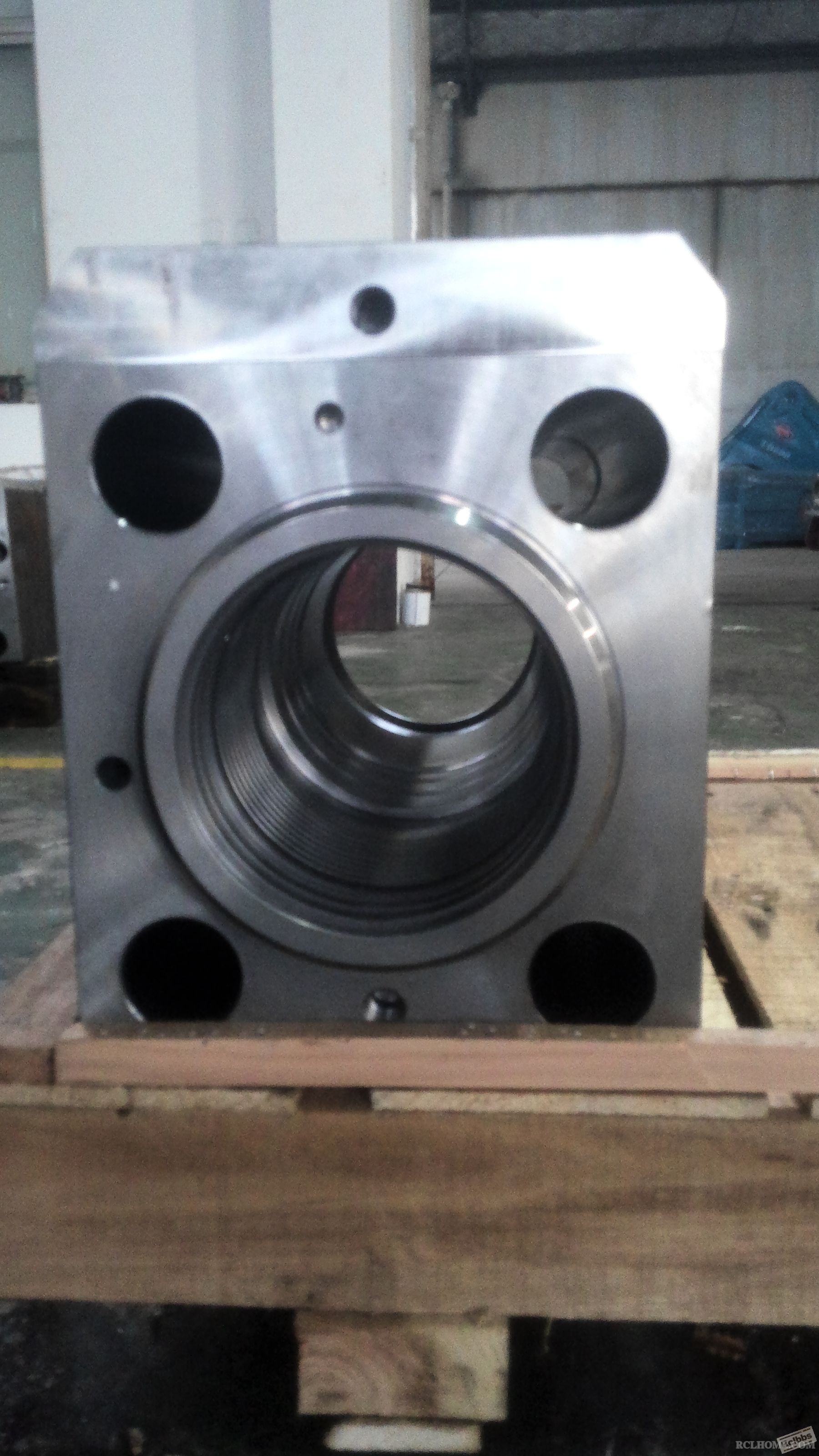

发表于 2015-6-3 17:23:24 | 显示全部楼层
发表于 2015-6-3 17:35:02 | 显示全部楼层
如果是17CrNiMo6这个材料,杨工贴的第二个改过的工艺使用要慎重。
发表于 2015-6-3 17:43:40 | 显示全部楼层
不是的 杨工贴的零件和工艺对应的材质是20CrMo的。
 楼主| 发表于 2015-6-4 07:22:06 | 显示全部楼层
         是20CrMo,我们俩探讨过的,如果再增加有效硬化层深度,这种材料(淬透性受到限制)就不能保证了
