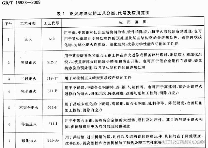

发表于 2015-4-10 13:52:20 | 显示全部楼层
所以因为 发表于 2015-4-10 10:16
原来列入,不知道现在为什么不列入?
沈工,现在使用的国标《GB/T 16923-2008  钢件的正火与退火》有“不完全退火”工艺。
所以因为 + 10 立此存照

发表于 2015-4-10 15:08:03 | 显示全部楼层
所以因为 发表于 2015-4-10 14:02
王老师的意思是对于亚共析钢不应该存在不完全退火这个工艺叫法,你怎么想? ...
我不能同意王老师的说法。因为亚共析钢在AC1点珠光体开始奥氏体化,一段时间之后才能完全奥氏体化。所以,亚共析钢在AC1和AC3之间热处理也可以有不完全退火。再说,国标上也说“用于晶粒未粗化的中碳钢、高碳钢、低合金钢锻、轧制件等”。
