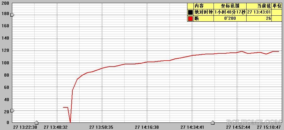

通过这两天现场蹲守,终于取得了激动 人心一手数据。给大家尝尝鲜。
发表于 2015-1-27 20:06:14 | 显示全部楼层
上图的这根曲线是经过计算出来的,反映波形下降的时间越来越长,最后保持平稳。
可以根据这个曲线进入平台期来判断心部已到温。

根据这个曲线进入平台期来判断心部已到温并不一定正确。也许表明心部并没有到温,而是电阻丝发的热量与工件热传导所传导到心部的热量达到一个动态平衡呢!
发表于 2016-3-31 16:18:47 | 显示全部楼层
草原的风 发表于 2016-3-31 15:01
根据这个曲线进入平台期来判断心部已到温并不一定正确。也许表明心部并没有到温,而是电阻丝发的热量与工 ...
以上的验证图片是在井式炉中得到确认的,当控温曲线进入保湿平台时,虽然表面温度到了,但内部温度还没有到温,这个时候就会需要多一些的能量(功率)来推到心部与表面温度一致,当心部与表面的温度一致之后,设备提供的能量就是维持设备散失的热量,而工件本身不再需要能量了,相当于这样功率就进入了一个饱和状态而稳定下来。我们没有做太多的试验,但从有限的试验中还是确定这判断是正确的。
