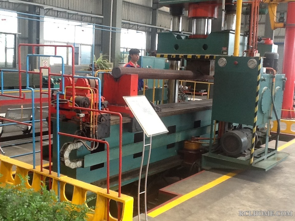

发表于 2014-12-21 16:20:20 | 显示全部楼层
想看看贵司的校直设备
校直设备图片已上传!  发表于 2014-12-22 09:08
 楼主| 发表于 2014-12-22 09:05:26 | 显示全部楼层
junshi + 10 公司环境确实不错哦!机器比我们新买来的还.
