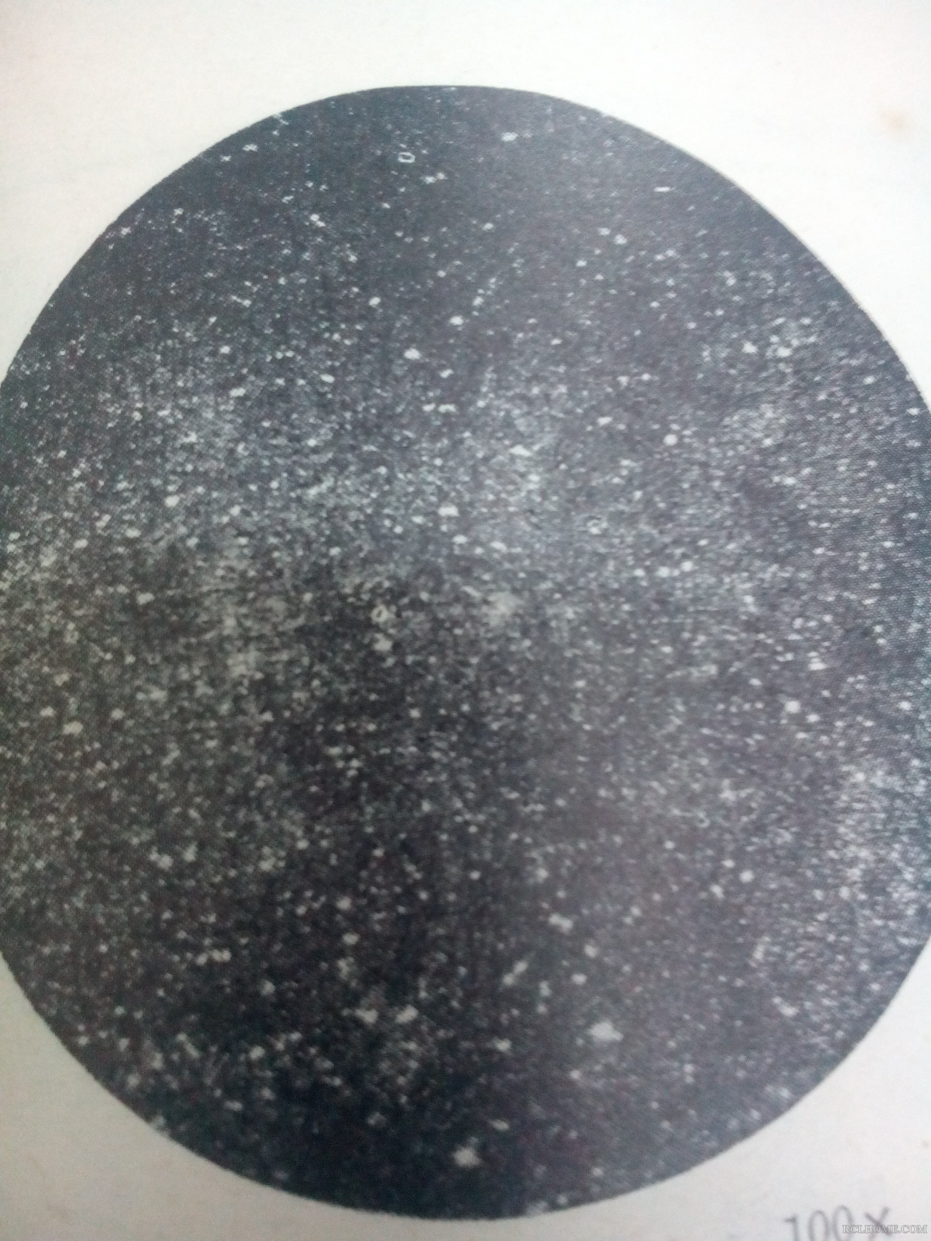

如何大小算是弥散呢?
显微镜下可见的颗粒,能算是弥散的吗?
我传一张图大家看看!
发表于 2014-11-28 10:09:24 | 显示全部楼层
 楼主| 发表于 2014-11-28 10:16:54 | 显示全部楼层
100X下,这个碳化物个头是有点大了哦。
这个我看算不上弥散了,当然把碳化物做更小,一定耐磨性会更好,既然是越小越好,那么是不是刚刚好到几乎看不到才是最好呢?是不是会比现在的好?
发表于 2014-11-28 10:35:20 | 显示全部楼层
这个我看算不上弥散了,当然把碳化物做更小,一定耐磨性会更好, ...
把碳化物做的更小当然好,但基本做不到
 楼主| 发表于 2014-11-28 10:37:38 | 显示全部楼层
所以因为 发表于 2014-11-28 10:35
把碳化物做的更小当然好,但基本做不到
所以对点状碳化物增加零件耐磨性我是有保留的,没有点状碳化物,难道耐磨性差了?
如果点状碳化物几乎看不到,不是更好,那凭什么说点状碳化物增加耐磨性呢?
这里有浑水哦。
发表于 2014-11-28 10:44:06 | 显示全部楼层
如果点状碳化物几乎看 ...
这当然是比较而言的,点状碳化物是否比块状碳化物增加耐磨性呢?
 楼主| 发表于 2014-11-28 10:47:23 | 显示全部楼层
过共析钢淬火,加热奥氏体化条件固定以后,淬火组织里的碳化物总量也就固定下来了,那么碳化物的分布就成了重要因素了,个头越细数量越多,弥散强化效果越好,这恐怕是没有争议的吧?
 楼主| 发表于 2014-11-28 11:00:04 | 显示全部楼层
当然要有比较,我在这里也不是要否定碳化物的强化效果,必须要强调的是第二相强化是通过弥散强化机制才能得到体现的,并不是说有碳化物就可强化的,我们工艺的目的也不是为了获得碳化物,碳化物颗粒增加耐磨性这种我们早已习惯了的说法,其实是值得斟酌的。
