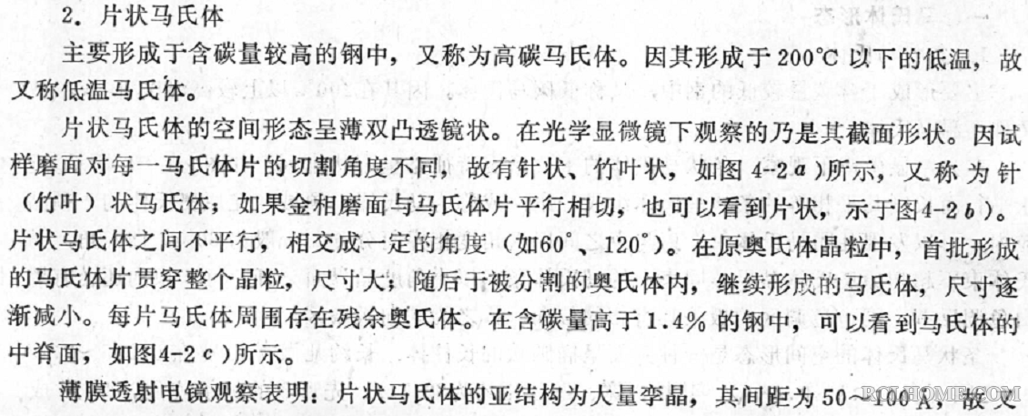

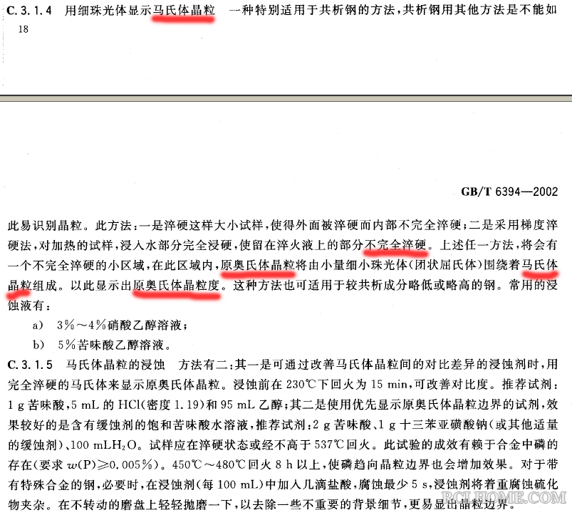

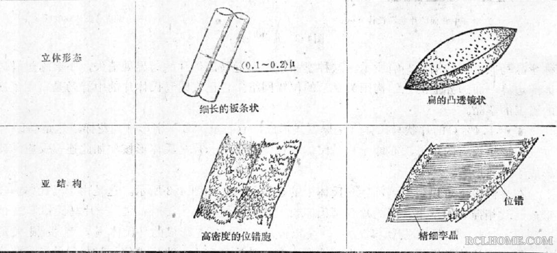

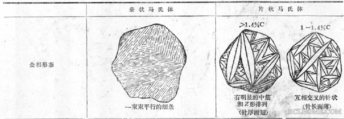

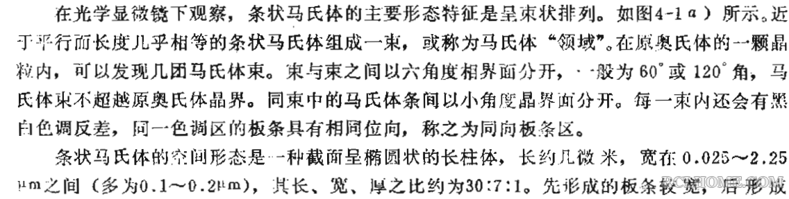

 楼主| 发表于 2013-4-6 10:57:40 | 显示全部楼层
跋涉者 发表于 2013-4-5 18:24
确实看到过,是的,不过是1988年的版本,不知能否有用、?我最近很忙出差在外。等我回家后查找一下。不好意 ...
      期待上传这个珍贵的资料
 楼主| 发表于 2013-4-26 17:33:11 | 显示全部楼层
大家看看以下附件内容与本主题提出的问题是否有关联
