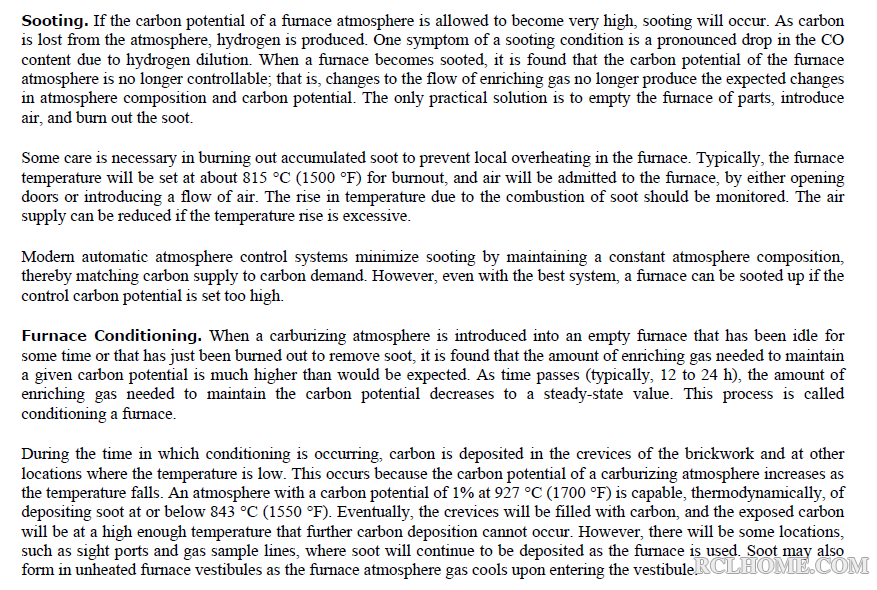

 楼主| 发表于 2014-9-5 22:52:44 | 显示全部楼层
心情 发表于 2014-9-4 22:37
Gas Carburizing of Steels
碳黑 炉内气氛碳势过高,会产生碳黑。气氛中的碳脱离时候,会产生氢气。由于氢气稀释使CO含量明显的降低,是产生碳黑的条件之一。当炉子形成碳黑后,炉内碳势就不能可控。因为,调节富化气的流量不再会达到期望的气氛成分变化和碳势变化。实际的解决方法只有清空炉内工件,通入空气进行烧碳。
在烧碳时候需要防止炉内局部过热,典型的,烧碳炉温设定在815℃,向炉内通入空气,可以是打开炉门或者用管道通入空气。燃烧碳黑时使炉温升高要被监控。炉温升高过多需要减少空气的通入量。
现代自动气氛控制系统使气氛成分稳定降低了形成碳黑,供碳量与需求量的一致。然而,即使是最好的系统,碳势设定过高依然会形成碳黑。
Furnace Conditioning  当渗碳气氛通入闲置一段时间或刚刚烧碳的炉子时,为了维持设定碳势,富化气通入量要比一般情况下要高。经过相当长一段时间(通常 12到24小时),稳定碳势的富化气量降低到一固定值。这段过程称为预渗(conditioning a furnace)
在预渗期间,碳渗入耐火砖的缝隙或其他低温区域。产生的原因是气氛碳势随着炉温降低而升高。927℃时气氛碳势1.0%但在温度低于843℃时会产生碳黑。最终,缝隙会填满碳黑。表层的碳能够在高温存在因此不再会发生碳沉积。然而,有些区域,如观察口,取气口,在炉子运行过程中碳黑会不断的沉积。当气氛进入未加热的前室冷却,也会形成碳黑。

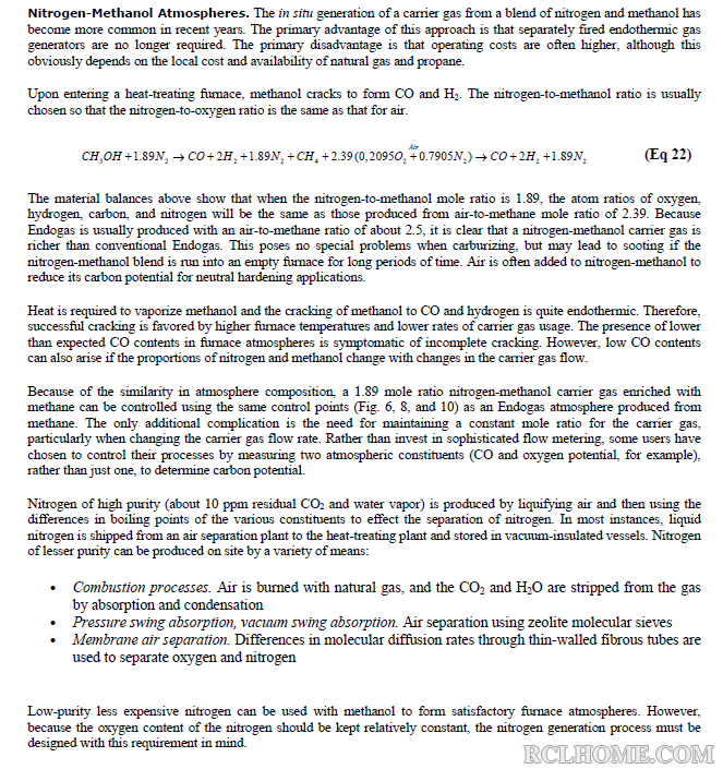

 楼主| 发表于 2014-9-11 22:44:02 | 显示全部楼层
氮甲醇气氛  通过混合氮气和甲醇产生的载气在最近几年比较常用,最大优点是不需要单独的发生机,缺点就是成本更高,但是这也取决于当地天然气和丙烷的价格和使用率
一旦进入加热炉,甲醇分解成 CO和H2,氮甲醇产生的氮氧比例与吸热气氛相同。
上面的气体平衡时 氮甲醇摩尔比1.89与空气甲烷摩尔比为2.39产生的氧,氢,碳,氮的原子比相同,Endogas通常是由空气甲烷比例2.5混合产生,很明显氮甲醇载气要比常
规的Endogas碳势高。这不会在渗碳时产生特别问题,但是会产生碳黑假如氮甲醇气氛通入长期空的炉子。氮甲醇用于中性淬火需要经常通入空气降低碳势。
加热要求:使甲醇汽化,裂解成CO和氢气 与吸热气氛相似。因此,高的炉温和低的载气流速有利于裂解充分。但是,C0含量会升高假如改变载气流量使氮甲醇比例改变。
因为相似的气氛成分,氮甲醇摩尔比1.89 的载气碳势的调节添加甲烷与Endogas使用相同的控制点(图 6 8 10)。唯一增加的问题:需要维持载气固定的摩尔比,尤其是改
变气氛流量的时候。不仅依靠精密的流量计,有些使用者选择测量两种气体成分来控制气氛(例如 CO 和氧势)
高纯度的氮气(残余CO2,水蒸气 10ppm)通过液化空气然后根据不同的沸点来分离氮气。在大多数情况下,液氮是从空气分离公司运输到热处理公司,存储在真空绝热容器中。低纯度氮气可以通过不同方法在现场生产:
.燃烧工艺,空气和天然气燃烧后,把CO2和H2O从气体中吸收和冷凝
.变压吸附,真空吸附。通过沸石分子筛分离空气
.空分膜。不同分子通过薄壁管纤维的扩散速度不同常用于分离氧气和氮气。
低纯度低成本的氮气和甲醇可以满足炉子的气氛。但是,氮气中的氧含量必须保持相对固定,生产氮气工艺必须考虑到这个要求。

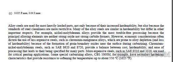

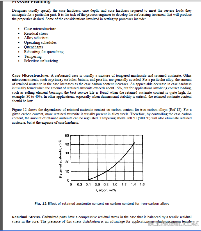

 楼主| 发表于 2014-10-10 22:23:45 | 显示全部楼层
制定工艺过程
设计者通常制定表面硬度,渗碳层深度,心部硬度满足特殊工件的使用要求。工艺工程师的负责制定渗碳工艺达到要求的性能。在制定工艺的时候需要考虑的方面:
.渗层组织
.残余应力
.合金材料的选择
.操作计划
.淬火介质
.重新加热淬火
.回火
.选择渗碳工艺
渗层组织:渗碳表面组织通常是回火马氏体和残余奥氏体。其他组织,如一次碳化物,贝氏体,珠光体需要避免。对于特殊的合金钢,表面残余奥氏体的随着碳含量的增加而增加。当残余奥氏体的量达到15%时,硬度会降低。但对于其他应用如接触载荷,如滚动轴承,残余奥氏体量较高时使用寿命越长,例如残余奥氏体30%-40%。其他应用,尤其是要求很高尺寸稳定性,残余奥氏体的量必须很低。
图12 铁碳合金钢中碳含量和残余奥氏体的关系。相同碳含量,合金钢中存在的奥氏体量要多。因此,控制表面碳含量,能够调整残余奥氏体的量。回火温度在260℃以上能够消除残余奥氏体,但牺牲了表面硬度。
残余应力:渗碳零件表面为压应力和心部的拉应力保持平衡。最大拉应力在工件表面在应用方面有利。(maximum tensile stresses are experienced at the surface of the part 英文有误),例如,弯曲载荷和扭转载荷。其他因素相同时,表面最大残余压应力大小取决于渗碳层与心部厚度比例。假如心部厚度比硬化层厚度越大,表面压应力越高。反之,表面压应力较低,心部压应力较高。因为残余奥氏体密度低于马氏体,残余奥氏体会降低表面压应力。

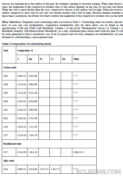

合金的选择:表格2 列举了常用的渗碳钢,渗碳钢的选择通常依据表层和心部淬透性,合金钢的淬透性数据可以查找资料 SAEJ1268和J1868。通常,普通碳钢中Mn低于1%,渗碳后必须用水淬火才能使表面形成马氏体组织。假如必须用油淬火,可以对粗晶粒钢进行碳氮共渗来获得足够的淬透性。
合金钢主要应用于承载较大的零件,不仅增加了淬透性,而且钢的纯净度标准更高。大部分钢的淬透性相似但在其他重要方面不同。例如,Ni-Mo合金钢渗碳工艺问题相对较少,因为主要的合金元素既不容易氧化也不容易形成碳化物。然而,经济上考虑通常使用便宜的钢材,如Cr-Mn 钢,渗碳时容易产生合金元素贫化(淬透性降低),因为在渗碳时表面容易形成晶界氧化。Cr-Ni-Mo 合金钢,如SAE8620,8720,成本和淬透性之间相对比较合理,渗碳工艺简单,作为多种工件的材料。较贵的钢,如SAE 9310,3310,常用于重载齿轮,一些特殊的渗碳合金钢 CBS1000M,例如,二次硬化特性,能够在550℃以下抗软化。

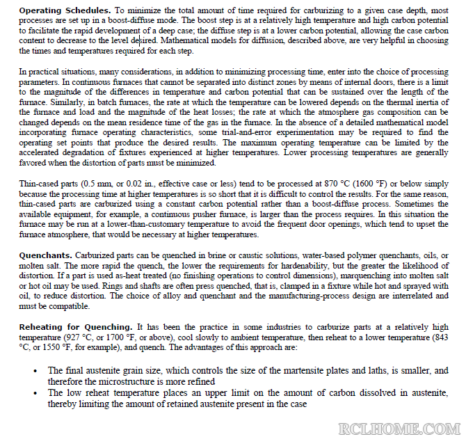

 楼主| 发表于 2014-10-16 13:51:51 | 显示全部楼层
操作步骤  为了缩短达到渗碳层所需的渗碳时间,大部分工艺产用强渗扩散工艺,强渗阶段温度和碳势相对较高,加快了渗碳;扩散阶段碳势较低,使表面含碳量降低到要求值。扩散的数学模型,以上描述,对每个阶段选择时间和温度很有帮助。
实际情况,很多注意事项,另外为了缩短工艺时间,讨论工艺参数的选择。连续炉中不能通过内门单独分区,限制整个炉子的温度和碳势的差异。在箱式炉中,温度降低速度取决于炉子的热惯性,装炉量,热损失量;气氛成分的改变速率取决于炉内气氛的停留时间。缺少炉子运行特征的详细数据模型,可以通过一些尝试实验来得到想要的结果。最大的操作温度受到料筐的老化温度限制。对于变形要求高的零件一般使用低的工艺温度。
薄层渗碳零件(0.5mm ,或者更低有效深度)工艺温度在870℃或者以下,因为温度高了渗碳时间短结果不好控制。相同原因,薄层渗碳零件通常使用固定的碳势不产用强渗扩散工艺。有时候
可用的设备,例如,连续推杆炉,对于工艺来说炉子太大,这种情况,炉子运行可能低于常规温度,避免炉门频繁开启使炉子气氛混乱。
淬火介质  渗碳零件可以用盐水或者碱水淬火,水溶性淬火液,油,熔盐。冷却速度越快,对淬透性要求就低,但加大变形。假如工件热处理(无其他操作进行变形控制),使用熔盐进行马氏体分级淬火或者热油。套圈和轴通常进行压淬减少变形,在热的时候固定在夹具中,喷油冷却。合金,淬火介质选择 和制造工艺的设计都是相互联系相互兼容

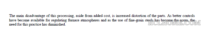

二次加热淬火   用于渗碳温度相对较高(927℃ 或者 以上),缓慢冷却到环境温度,然后再次加热到低温(例如 843℃),淬火。这种方法的优点:
.最终奥氏体晶粒大小,控制板条针状马氏体的大小,变的更小,因此组织更细。
.低的加热温度限制了碳溶入奥氏体的量,限制了残余奥氏体出现的量。
该工艺主要缺点,不仅增加成本,也增加了工件的变形。有效的调节炉子气氛,和使用本质细晶粒钢,可以减少这种工艺。
