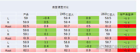

发表于 2014-5-27 10:17:56 | 显示全部楼层
tom 发表于 2014-5-26 16:15
始终没想明白回火后硬度降为啥那么大,也怀疑过回火炉超温。
我的统计表明,硬度变化不明显,在240-260区间,在180区域,我想不会有意外的。
