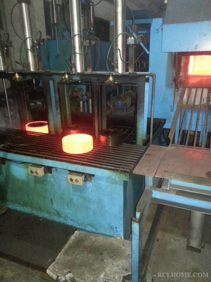

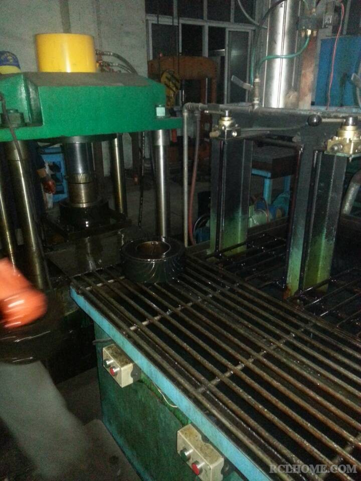

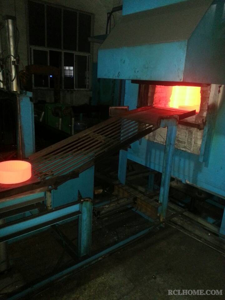

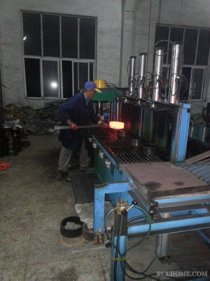

 楼主| 发表于 2014-5-19 21:00:27 | 显示全部楼层
aaron01 发表于 2014-5-15 12:07
关键还是看你这个件对变形的要求有多高,如果说圆度要求三五十丝,材料和工艺都理想的话,有机会达到,如 ...
说来惭愧,我们这里的压淬甚少做到10丝 5丝以内,需要你多多指导啊。
 楼主| 发表于 2014-5-19 21:02:10 | 显示全部楼层
孤鸿踏雪 发表于 2014-5-16 10:58
用什么炉型与压淬没有必然关系
杨工说的对,昨日我看到有朋友做的压淬,一会上图给大伙看看。
 楼主| 发表于 2014-5-19 21:07:34 | 显示全部楼层
aaron01 发表于 2014-5-15 10:24
呵呵,这个不是理论,算实际经验吧。
10年前,做某个薄壁圈,就是我自己设计的芯轴,用转底炉加热,出来 ...
艾伦说的应该是这种吧, 在QQ里看到别的朋友发的。
发表于 2014-5-19 21:16:13 | 显示全部楼层
恩,原理是一样的,你看他们的心轴设计,就是我说的环形,减轻重量的,也不能太薄,太薄不耐用。

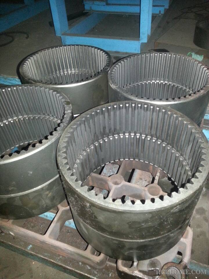

发表于 2014-5-19 21:21:19 | 显示全部楼层
         你那第一幅图中的齿圈是在哪儿看到的?我感觉到这个齿圈是沃尔沃产品
 楼主| 发表于 2014-5-19 21:23:31 | 显示全部楼层
孤鸿踏雪 发表于 2014-5-19 21:21
你那第一幅图中的齿圈是在哪儿看到的?我感觉到这个齿圈是沃尔沃产品 ...
昨天深夜看到别人发的,不知道是什么产品。

发表于 2014-5-19 22:59:17 | 显示全部楼层
小袁 发表于 2014-5-19 21:26
之前我说你的复杂,是因为我联系我们现场的环境说的,
没想到还有如此简单的办法... ...
他们这个操作起来可并不怎么复杂,我们车间的可是全自动化的。
