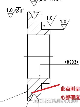

在这个地方测心部硬度?
有齿轮截面图吗?这个地方具体位置关系是怎么样的?算下到齿根的最短距离吧。
一般齿轮不都是在齿根圆与中心线交点测心部硬度吗?轮齿的心部韧性才是关心的东西,在这个地方测看不懂为什么。

手动变速箱五档齿轮一般都是1.5,1.75模数的齿轮,我们冷油做几乎都在430~500Hv范围,你要担心的是会不会超差。不过你这个测量位置比常规的要远,还是算下距离,套下端淬曲线来选材料吧。这个不复杂,在齿轮截面图上算,你这个是零件纵剖图,斜齿尺寸不对的。
垂直于齿轮齿向方向的齿轮横剖图有吗?

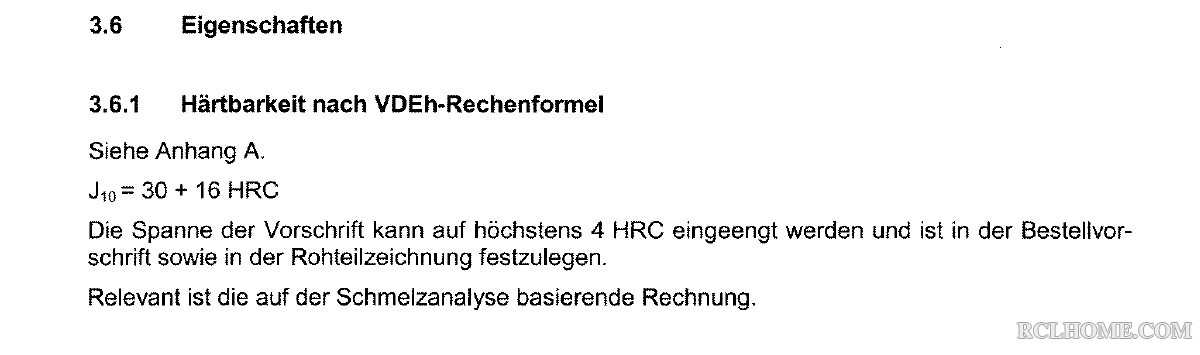

发表于 2014-5-15 15:35:57 | 显示全部楼层
aaron01 发表于 2014-5-15 14:24
不一样在哪里?距表面的距离是多少?
端淬试验J3,J5是什么?是在离淬火端3毫米处距离淬火得到的硬度值。 ...
这是个知名厂家的原材料淬透性的要求,
希望对你有帮助
德语啊,看不懂!  发表于 2014-5-15 16:05
发表于 2014-5-15 15:59:57 | 显示全部楼层
Adam 发表于 2014-5-15 15:35
这是个知名厂家的原材料淬透性的要求,
希望对你有帮助
对不起,德文我不认识。
另外,如果我去钢厂订货,我一定不会只要求一个淬透性带宽。
我老公司给钢厂的技术要求通常会同时要求满足J5(或J3)多少到多少,J9(或J10)多少到多少,J15多少到多少。三个带宽必须同时满足,才接受材料。这里面的道理自己去品吧。
J25我们不会用,我们没有那么厚的零件,不考虑的。

国标是齿根圆与中心线的交点检测心部硬度。在这个地方测心部硬度确实有点看不懂

没有横剖面图,但我看这个地方跟轮齿没有什么关系了。另外有个地方是含硫量两个材料不一样,估计会影响车削性能。

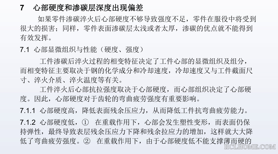

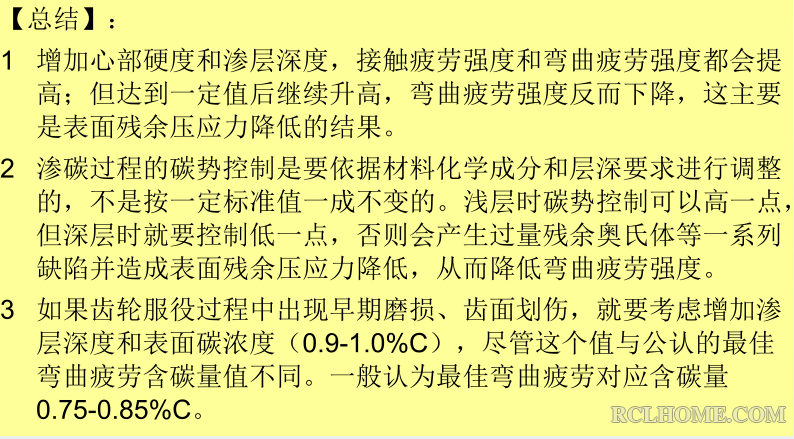

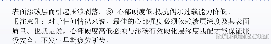

发表于 2014-5-15 19:33:08 | 显示全部楼层
microsoft 发表于 2014-5-15 16:21
您的说法与战斗机先生相反,请看48楼
看下这三幅图片的内容,对你可能会有帮助
microsoft + 20 很给力!

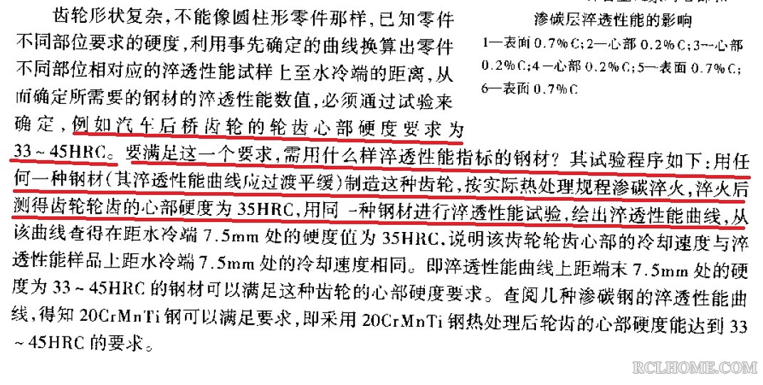

是的。J1.5,J3,J5,J7,J9,J11,J13,J15,J25这样要求的。
对一个零件来说,大致是J4.8或J6.9的位置,是固定的,对一套齿轮来说,大致在J5-J7之间为多。最大的J10.73,最小的J4.88.(近似看成J5无所谓,或者故做严谨状,去端淬曲线上找J4.88----芯部位置(+ - 2mm)允许,0.12mm完全可以无视。硬度检测值的不确定性。)
所以基本是J5-J7有用到,个别零件(只有一个用到J11)用到J9.
