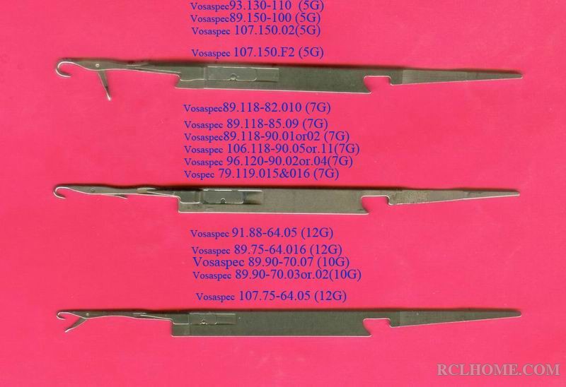

哦谢谢解答!我指的是LZ说的情况下,高碳钢那种处理韧性挺好的(觉得无解)?

用的光亮淬火油淬火

韧性挺好的该怎么理解呢?
应该有一定的弯度吧

估计楼主这个是网带淬油的产品坐等楼主分享更多细节
嗯 网带肮炉 光亮淬火 盐浴回火
嗯 网带肮炉 光亮淬火 盐浴回火 十来丝厚 希望冲击时有一定的韧性 钩能承受丝线的拉力 耐磨

真正满足高强度同时又具备高塑性的组织,其实是下贝氏体,如果零件的应用场合需要高韧性的情况,通常可以用 ...
哦 谢谢 现在郁闷的是同样的材料 同样的热处理方式 回火硬度基本一样 自家的产品就是手感脆 而且两家的产品钩挂一起拉 都是自家的断
是油的冷速太快了,淬火烈度大,所以你家的手感差  发表于 2014-4-27 22:16

T8材料的产品淬油应该是小件产品了。

同样的热处理方式?淬、回火温度是一样的?

这个是个简单产品,
加热温度低点,铺料薄点,时间短点,回火温度估计230就可以了

淬火温度一样 就不知网带炉五个区的温度怎么设置的?

你说说看,你们现在是怎么设置的呢?

780  785  790  800  805

时间大约10分钟

总时间大约12分钟

嗯 这是厚的

你说的韧性是指折弯的情况吗?
最好的情况,能折到多少角度?

50度 左右
