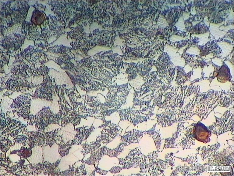

这种就是热轧后空冷组织  材质30CrMo或34CrMo4
以此图为例:技术要求的软化指标是什么,比如硬度要求的范围?

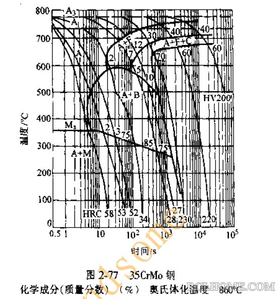

发表于 2014-4-25 16:42:54 | 显示全部楼层
按35CrMo的这个CCT图,冷却组织硬度是220HB的话,就只有铁素体和珠光体两种相了。
发表于 2014-4-25 16:47:41 | 显示全部楼层
哦,看错硬度值了,你说230-260HB,从图上看,230HB的话,组织是铁素体加珠光体,
260HB的话,是铁素体+珠光体+贝氏体组织。

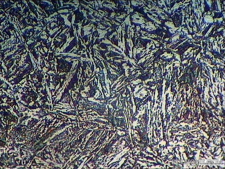

发表于 2014-4-25 19:04:15 | 显示全部楼层
260HB的话,是铁素体+珠 ...
严工看看我上传图像中能区分这几种组织吗?
发表于 2014-4-25 19:08:47 | 显示全部楼层
你的图上有贝氏体,既然有贝氏体,铁素体an d珠光体一定有!
