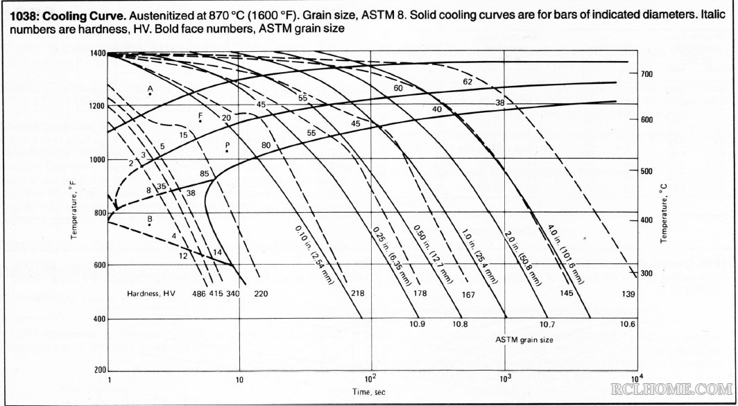

20钢的没找到,找了张1038钢的,比较清晰,传上来讨论吧。

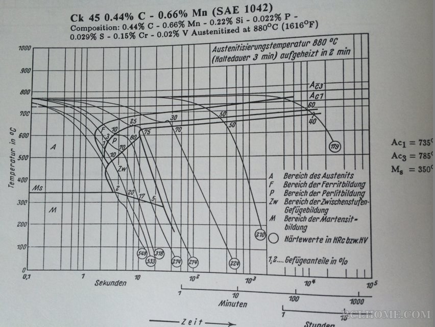

发表于 2014-4-24 10:26:53 | 显示全部楼层
豹兄的45钢CCT,我也找了张更清晰的,一起上来吧,
37
333
1725
1725

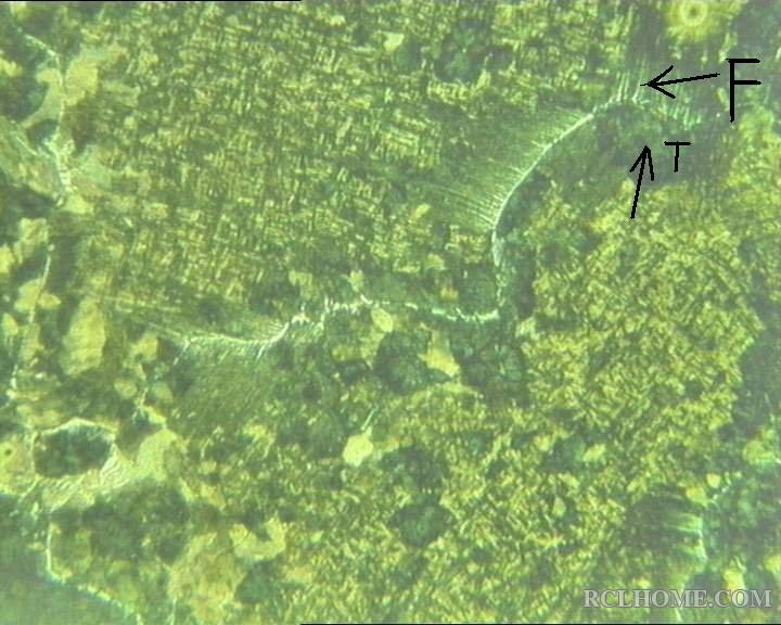

随便哪个图就行,只要针状f出现在共析转变之前,它逃不过珠光体转变,那还不是魏氏么?
若出现在共析转变之后,那屈氏体哪来的?任选一根线都逃不过这个问题的。

看45钢的吧。
548线,没有铁素体,只有2%的贝氏体。
533线,1%铁素体,10%的细珠光体,20%的贝氏体。
楼主照片不能是548吗?
533的话,1%的铁素体,这个是先共析铁素体,不是魏氏体,这么低的百分比,也不可能是魏氏体。

ok,就谈548线,没错按这个冷速,组织应该是贝氏体+马氏体。那本文讨论的那张照片上沿晶出现的块状屈氏体哪来的?呵呵

533线,应该是先共析铁素体+珠光体+贝氏体+马氏体。是否魏氏得看铁素体形态,若铁素体成针状插向晶内,针叶间分布着珠光体,那这种针状f+针叶间p就应该称之为魏氏。别相的按照图转变不变。呵呵。
37
333
1725
1725
 楼主| 发表于 2014-4-24 12:02:12 | 显示全部楼层
274右边的线,我们称为正火甚至退火组织,魏氏必定出自274右边曲线。主要看铁素体形态来定是否魏氏。
548以左,我们称为淬火组织。组织中不可能珠光体。
274-548之间的,不过是上述正火+淬火的曲线组合而已。呵呵

318线冷速,可认为是珠光体为主的基体,3%的铁素体,这么小的比例,能算是魏氏体吗?

ok,就谈548线,没错按这个冷速,组织应该是贝氏体+马氏体。那本文讨论的那张照片上沿晶出现的块状屈氏体 ...
呵呵,那个图片的清晰度关系,块状的是否屈氏体还两说呢。
没有可能性是腐蚀的问题吗?

274线以后才有可能出魏氏体,这个我同意,可能出,未必都出,还要看晶粒大小,铁素体形态。
274-548之间,我个人意见除了要看上述2点以外,还是要看珠光体的量是否占主导地位。

所以我回帖说,在特定情况下,基体为马氏体就判上贝,会对么?
这个特定就是指铁素体周围是珠光体。
若是制样假象,还讨论个啥呢?

就这个组织,绝对不能称作上贝,否则就是一个笑话。上贝躺在屈氏体上面,无论如何解释不通。

但这个照片,比较变态。可以说特立独行。针状铁素体(更形象点可以说羽毛状铁素体),被珠光体包围。
请认为上贝的来解释:若认为白色羽毛状F析出时间在屈氏体之前,上贝氏体形成温度会高于珠光体么?
若认为上贝中白色羽毛F出现在屈氏体之后,珠光体相变后会留下这般羽毛状位置来给羽毛状铁素体相变么 ?

这个问题确实很让人纠结,所以我很怀疑那个屈氏体的真实性,另外,我觉得上贝的形态和针状铁素体还是有差别的,上贝向晶内伸出的脚平行的居多,魏氏往往是有有交叉的,这个描述可能不专业,明天翻书补充吧。是一个疑问

能把试样寄出来吗,重新做个金相,我担心那个 黑色屈氏体误导大家了。。。

这个是很早之前的试样了,那应该就是屈氏体了。我们领导第一眼看了之后也说是上贝,可他停留了5秒钟,立即改变了之前的观点,可见其谨慎性。

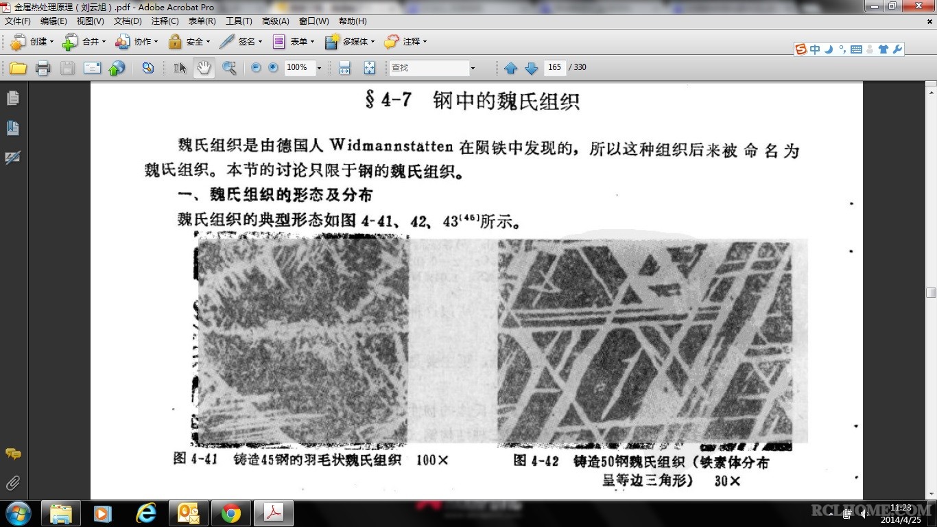

发表于 2014-4-25 10:04:41 | 显示全部楼层
看看这个书上摘下来的内容:
对比下一楼图片。

发表于 2014-4-25 11:20:42 | 显示全部楼层
fengfeng 发表于 2014-4-25 11:11
羽毛状贝氏体已经把这种特征概括了。呵呵。。。。。
若是上贝,我那两个疑问怎么解释? ...

按这本书的说法,本帖第一张图片确实在形态上更接近上贝。
我还在找其他资料的魏氏体照片。

关于你说的“针状铁素体被屈氏体包围”,你能否用红线勾画一下?

我不认同箭头所示组织是魏氏族组织。

Acicular Ferrite is what I see.

1.图中标注出的那个T组织与其附近的针状形态的F不在同一个奥氏体晶粒内。2.按W组织定义,W组织中的针状铁素体针间区域为珠光体类型组织,不要求其它区域(即所谓基体组织)也为珠光体类型组织 。
3.上贝氏体组织是由铁素体与碳化物构成的复相组织,组织内部再无其它“相构成”
4.贝氏体组织与珠光体类型组织存在于同一个奥氏体晶粒中是有可能的。
个人观点。

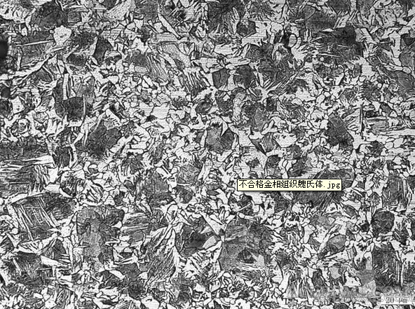

楼主帮忙看看这个图中的金相组织。材料 20钢
工艺 渗碳降温淬火、低温回火
截面厚度 8mm
冷却介质 快速淬火油

一。你一楼的发言”从图形上看,明显白色网络状+白色针状F转变时间出现在团状屈氏体之前“,我认为尚待商榷。
二。你二楼的发言”晶界处明显是白色针状形成后,黑块填充“我认为同样值得商榷。
三。对于你二楼的”假如黑块先行成,哪会留下那么标准针状的空白区域给白色相来相变?“这句话。我想说的是:当一个原奥氏体晶粒内的某个区域形成珠光体类型组织后,其它区域的过冷奥氏体在之后的冷却过程中会按奥氏体冷却转变规律发生相变,相变后的组织可以是任何一种形态的贝氏体类型组织。
四。上贝氏体是由铁素体与碳化物构成的双相组织,是过冷奥氏体的转变产物,上贝氏体组织的获得不需要标准针状的空白区域
你说是不是呢?

图片是非常清晰的。
但:
1图片中是否真的如你所说“.针状铁素体被屈氏体包围着”?
2.图片中针状铁素体是否真的是躺在屈氏体基体之上?
这个问题是可以说清楚的,说清楚了,我们的疑问就都没有了,是不是呢?
