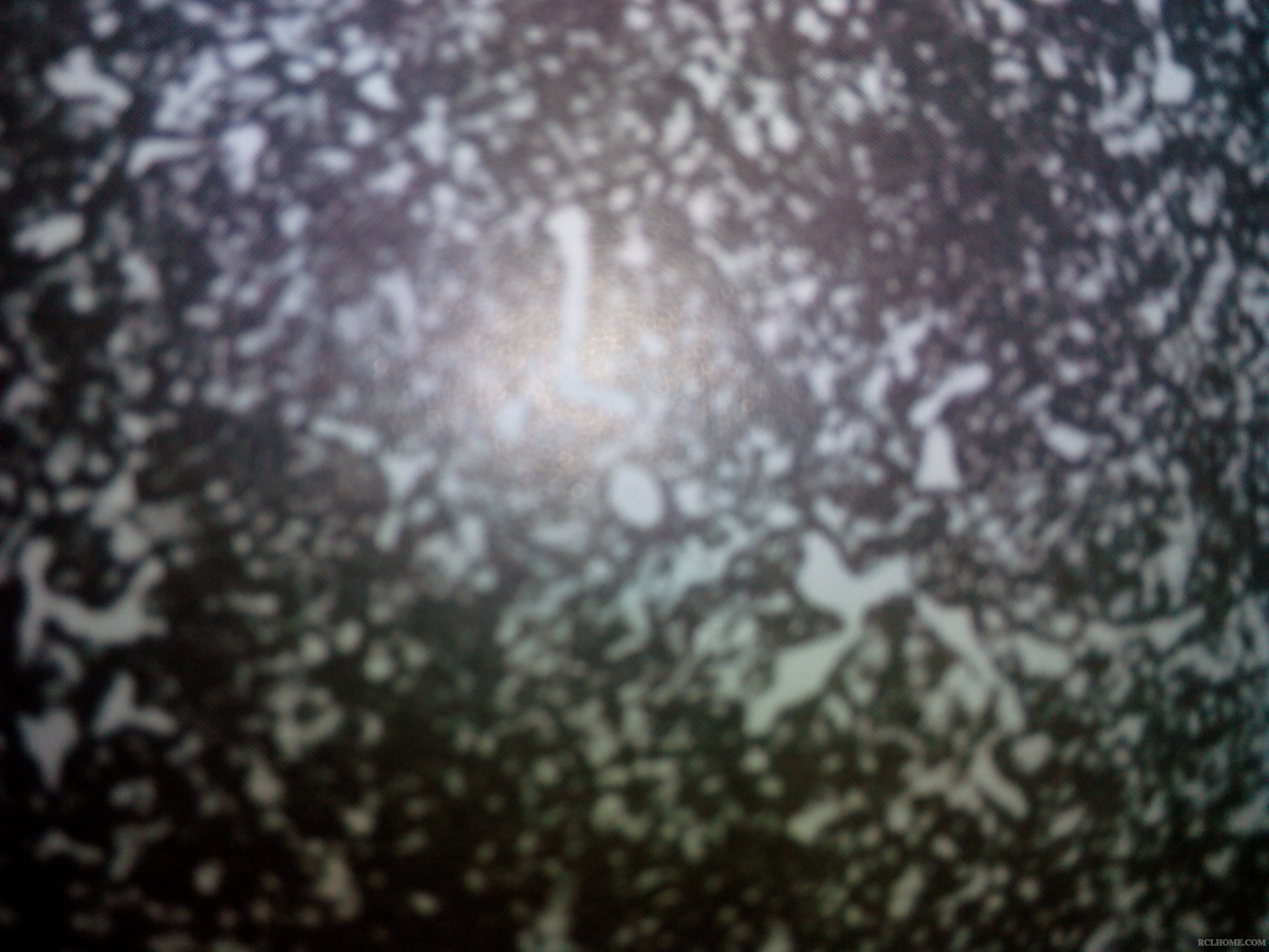

看看这个H13金相,隔壁搬来的

aaron01 发表于 2014-4-16 15:05
球化退火条件当然是铁素体+碳化物,GCr15不是这样吗?
          当然是,但这里的铁素体似乎应该是基体
 楼主| 发表于 2014-4-16 15:15:18 | 显示全部楼层
孤鸿踏雪 发表于 2014-4-16 15:12
当然是,但这里的铁素体似乎应该是基体
当然是基体,怎么了?

         关于这些碳化物的存在原因问题,要看是什么类型的碳化物了。
         假如原帖楼主的H13采用较低的奥化温度淬火,里面残存一定数量的未溶碳化物是在正常不过了

       在一定的奥氏体化温度下,如果大面积的铁素体基体都溶解了,会有多大可能残留一部分未溶的铁素体?相反,在这个特定的奥氏体温度下,残留一部分未溶碳化物却毋庸置疑。

 楼主| 发表于 2014-4-16 15:20:54 | 显示全部楼层
         假如原帖楼主的H13采用 ...
1040C奥氏体化哦,不低的。
我觉得淬火时候在晶界析出网状碳化物,不大可能,这个材料碳化物析出倾向很小,更何况是油淬!
如果是碳化物的话,可能是锻后冷却的时候出的问题,遗留了下来,在这种情况下,淬火时需要更多时间来实现碳扩散,来解决化学成分不均匀的情况,才能完全溶解。只有这样才能解释为什么在1040C还不能充分奥氏体化。

 楼主| 发表于 2014-4-16 15:28:36 | 显示全部楼层
吉祥如意 发表于 2014-4-16 15:19
H13碳化物不均匀性及共晶碳化物都有出现的可能。
这个问题确实很头大,那个形态却不像碳化物哦,我白圈圈出的几个地方。
所以我在想的是,成分很不均匀的情况会怎么样。
没准材料搞错了?买了垃圾材料?

 楼主| 发表于 2014-4-16 15:32:23 | 显示全部楼层
孤鸿踏雪 发表于 2014-4-16 15:27
H13的合金化特点决定了它的碳化物是多元化的,不是任何碳化物都能在1040°C就能溶解的。何况, ...
这个也不像共晶碳化物形态啊。
如果是碳化物,我更倾向于是二次渗碳体,沿晶析出形态。
但淬火又不会出现,所以我倾向是锻后缓冷,或者做了不恰当的退火造成的。

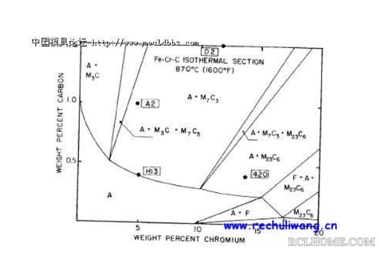

 楼主| 发表于 2014-4-16 16:01:11 | 显示全部楼层
孤鸿踏雪 发表于 2014-4-16 15:59
这里先以Cr12型钢为例,谈谈碳化物的溶解情况:
         有资料介绍,经X射线衍射分析:Cr12 ...
没有可比性,C12含碳量太高了。看看这个三元相图,在870C以上,H13是在奥氏体单相区的。

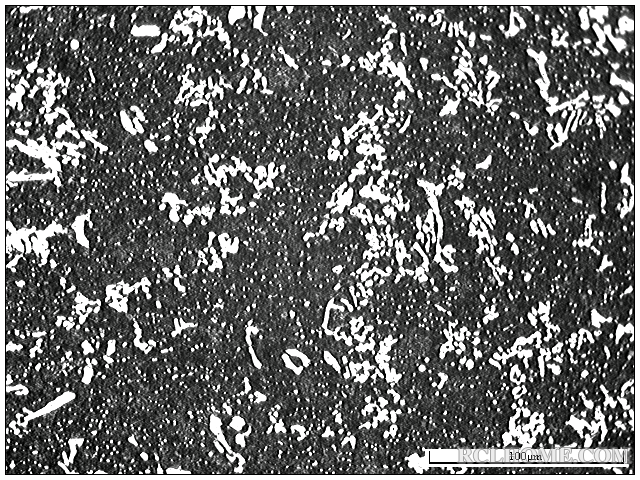

发表于 2014-4-16 16:15:28 | 显示全部楼层
aaron01 发表于 2014-4-16 16:09
通常H13淬火组织,光镜下很难看到碳化物滴。
        很难看到≠不能看到吧?以下是JUNSHI以前发给我的所谓Cr12Mo1V1,实际上我取样化验的结果(%)为:1.47C,0.46Si,0.59Mn,0.022S,9.80Cr,0.75Mo,V未做。
         附件是JUNSHI给我的试样所做的金相图片

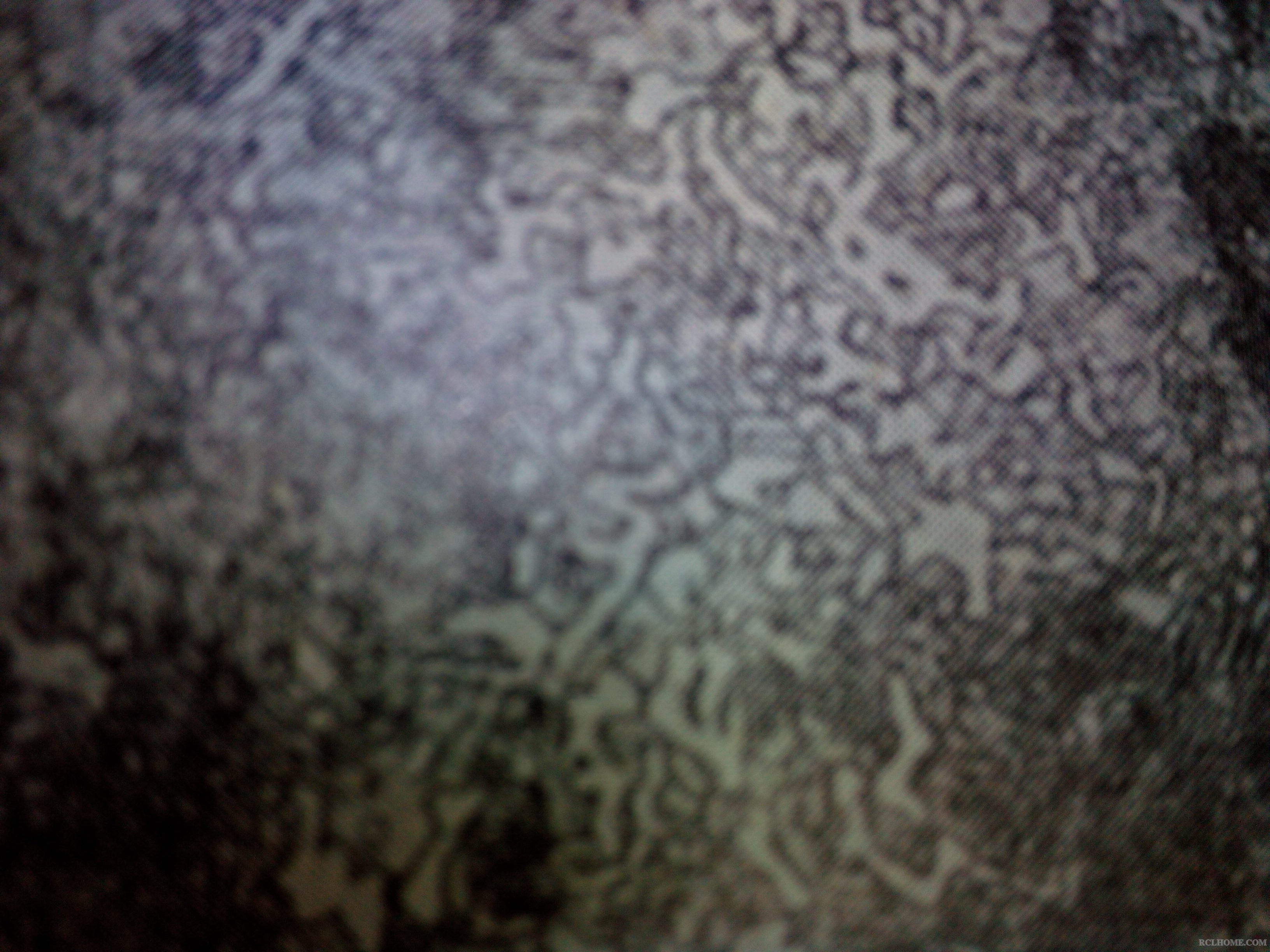

 楼主| 发表于 2014-4-16 16:19:38 | 显示全部楼层
孤鸿踏雪 发表于 2014-4-16 16:15
很难看到≠不能看到吧?以下是JUNSHI以前发给我的所谓Cr12Mo1V1,实际上我取样化验的结果( ...
我说的是保守说法,不想把马氏体里析出碳化物混淆。
发表于 2014-4-17 07:06:29 | 显示全部楼层
个人认为:
断续网状及块状碳化物是淬火前工序所遗留的缺陷组织, 正常淬火加热条件下是不能全部溶解这些碳化物的,如果通过提高淬火加热温度去溶解这些碳化物,后果必将是淬火组织粗大。
因此,根本就没有理由说这个H13零件淬火加热严重不足。
另,说不够格评级也是无稽之谈。

 楼主| 发表于 2014-4-17 08:24:57 | 显示全部楼层
搬运工 发表于 2014-4-17 07:06
个人认为:
断续网状及块状碳化物是淬火前工序所遗留的缺陷组织, 正常淬火加热条件下是不能全部溶解这些碳 ...
你的想法和我很接近,这个不是淬火析出的碳化物,而是前道工序奥氏体化后缓冷时析出的,由于已经析出了沿晶碳化物,淬火奥氏体化时按照正常的温度和时间,来不及把碳化物全溶掉,于是在淬火组织里出现了这样的未溶碳化物。问题出在淬火前面的工序。

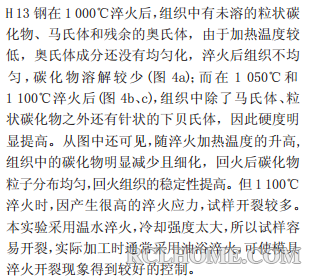

发表于 2014-4-17 15:08:10 | 显示全部楼层
          再看看这个附件(截图)的内容
发表于 2014-4-17 18:31:07 | 显示全部楼层
孤鸿踏雪 发表于 2014-4-17 15:08
再看看这个附件(截图)的内容
这是说的最终热处理前零件经过了球化退火处理时的情况。
而1楼图片已经说明该件最终热处理前组织中有断网碳化物与块状碳化物。
说这个零件严重加热不足没有任何依据,属于个人臆断。
