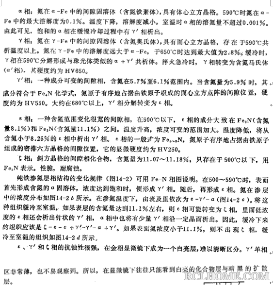

碳氮共渗件是否有白亮层
发表于 2014-4-18 16:43:10 | 显示全部楼层
鉄四氮不等于是白亮层哦,鉄四氮是一种氮化物相,对纯铁而言,扩散层就是鉄四氮和α铁的双相组织。
白亮层是由鉄四氮和铁三氮等氮化物共同组织的混合物,这个层里可以认为不含单质铁。
 楼主| 发表于 2014-4-18 16:46:57 | 显示全部楼层
白亮 ...
         白亮层有单相ε(Fe2~3N)的,也有单相γ‘(Fe4N)的,还有双相ε+γ‘的
 楼主| 发表于 2014-4-18 16:53:32 | 显示全部楼层
白亮 ...
看看这段论述
发表于 2014-4-18 16:57:22 | 显示全部楼层
想说什么?白亮层是什么相组成的,这我肯定不会有疑问。
我是想说扩散层里,不会有其他氮化物,要有氮化物就应该是Fe4N.
 楼主| 发表于 2014-4-18 17:01:31 | 显示全部楼层
我是想说扩散层里,不会有其他氮化物,要有氮化 ...
          这个,当然。
