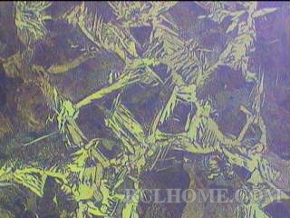

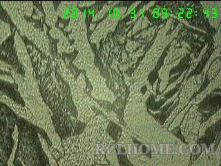

看看这里都是什么组织

你好,我们是一吨的炉子,油温升40度算高吗?我们大多产品都是装那么多的,今天看一个同样的产品,表面组织不好,心部硬度有35-37HRC。心部析出的铁素体很少,按理讲,我的工艺应该没问题啊,但组织老是不好,头大

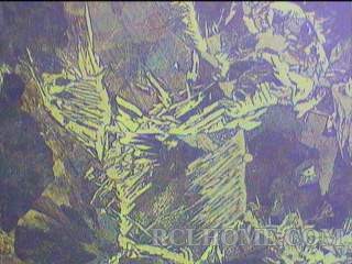

发表于 2014-4-14 15:53:31 | 显示全部楼层

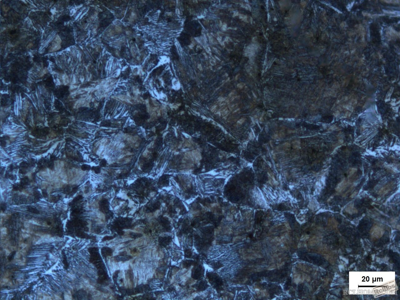

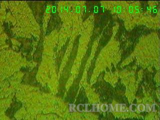

上个类似图片吧,由于有标尺,可以大致判断奥氏体晶粒度在7级左右,有人认为这个组织是魏氏组织吗?
发表于 2014-4-14 15:55:33 | 显示全部楼层
这个照片的组织和楼主的照片一样,低碳马氏体,加沿晶析出的铁素体和贝氏体。
淬透性不好的材料,淬火后出现这样的情况,也不算少了,我几乎天天看到的就是这个的心部组织。

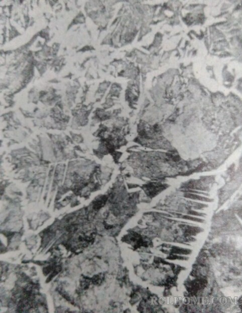

发表于 2014-4-14 16:06:29 | 显示全部楼层
按照班主任的说法:针状铁素体如果伴随珠光体的基体上分布,离魏氏组织已经很近了。
发表于 2014-4-14 16:12:15 | 显示全部楼层
吉祥如意 发表于 2014-4-14 16:06
按照班主任的说法:针状铁素体如果伴随珠光体的基体上分布,离魏氏组织已经很近了。 ...
这个心部是低碳马氏体哦原帖出处:http://www.rclbbs.com/forum.php?mod=viewthread&tid=118027
发表于 2014-4-14 16:14:20 | 显示全部楼层
aaron01 发表于 2014-4-14 16:12
这个心部是低碳马氏体哦
除此之外,还有一定数量的淬火托氏体(珠光体类型)。
发表于 2014-4-14 16:30:36 | 显示全部楼层
其实,魏氏组织除了在珠光体基体上分布以外,还有一个特征是粗晶。
正常的细晶网状组织,羽毛再肥,也称不上魏氏组织的。
总之,魏氏组织这个字眼,没把握还是少用的好,就跟“淬透性”一样。
发表于 2014-4-14 17:29:37 | 显示全部楼层
aaron01 发表于 2014-4-14 15:55
这个照片的组织和楼主的照片一样,低碳马氏体,加沿晶析出的铁素体和渗碳体。
淬透性不好的材料,淬火后出 ...
           你这个马氏体很清晰啊,可楼主那照片老孤苦看不出基体是马氏体
发表于 2014-4-14 17:31:09 | 显示全部楼层
正常的细晶网状组织,羽毛再肥,也称 ...
         它是一种客观存在的缺陷组织,不能说没有把握就回避,这不是艾伦的性格吧{:soso_e144:}
发表于 2014-4-14 17:32:05 | 显示全部楼层
         “淬火托氏体”是什么玩意儿?{:soso_e132:}
发表于 2014-4-14 18:59:02 | 显示全部楼层
孤鸿踏雪 发表于 2014-4-14 17:32
“淬火托氏体”是什么玩意儿?
一种珠光体,班主任说的。
发表于 2014-4-14 19:07:13 | 显示全部楼层
吉祥如意 发表于 2014-4-14 18:59
一种珠光体,班主任说的。
一些书籍资料上提到过淬火托氏体,淬火托氏体是个很不规范的说法。
发表于 2014-4-14 19:08:26 | 显示全部楼层
即使晶粒再大,这样的组织也不是魏氏体组织。

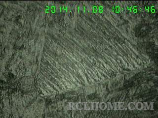

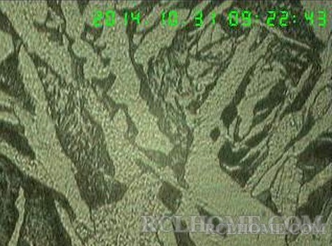

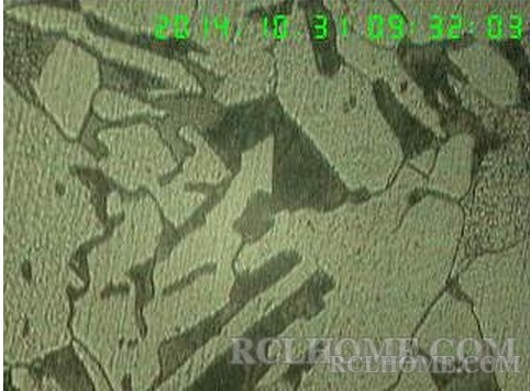

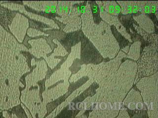

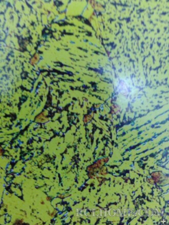

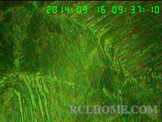

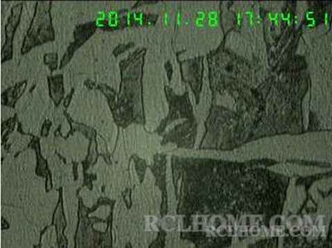

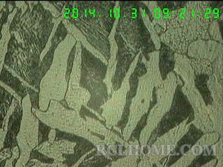

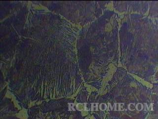

发表于 2015-4-25 20:09:10 | 显示全部楼层

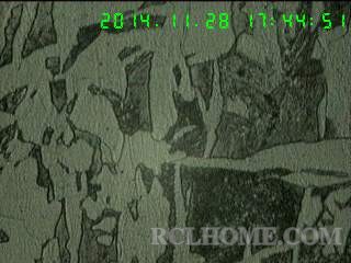

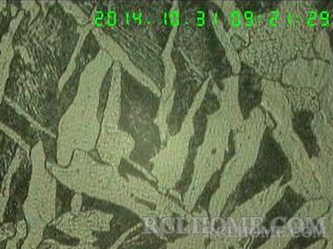

看看这里面有没有魏氏组织和上贝?
给一个标尺。  发表于 2015-4-26 22:15

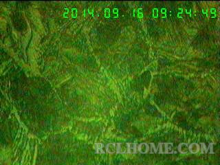

发表于 2015-4-26 22:14:08 | 显示全部楼层
孤鸿踏雪 发表于 2014-4-10 16:58
为什么认定那些羽毛状的组织是贝氏体,而不是铁素体魏氏组织呢?
       孤以为,楼主的20Cr产品 ...

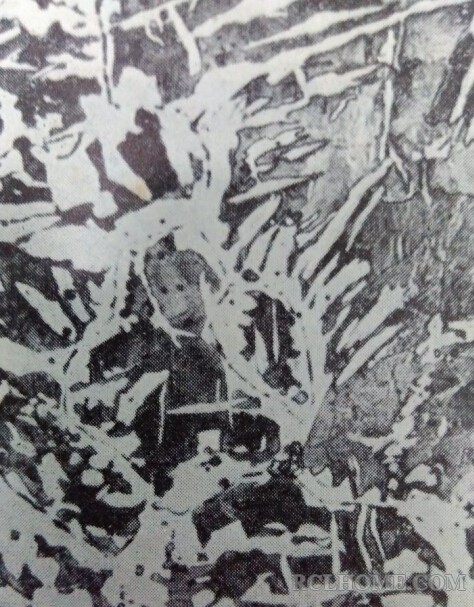

下面这个图说的是淬火冷却条件下的。什么情况下会出现这么多的粒状贝氏体呢?
应该和产品尺寸及实际获得冷却效果有关?  发表于 2015-4-27 07:34

发表于 2015-4-27 07:35:39 | 显示全部楼层
正信热处理 发表于 2015-4-25 20:09
看看这里面有没有魏氏组织和上贝?
除第2-5张是100信外,其它为400倍。
发表于 2015-4-27 08:44:58 | 显示全部楼层
第1、8、11、12、13这几张你可以确认粗针是W吧?
发表于 2015-4-27 09:24:40 | 显示全部楼层
搬运工 发表于 2015-4-26 22:14
下面这个图说的是淬火冷却条件下的。什么情况下会出现这么多的粒状贝氏体呢? ...
           什么材料?什么情况下会出现这么多的粒状贝氏体呢?
           我也想知道啊
发表于 2015-4-27 10:17:50 | 显示全部楼层
           我也想知道啊 ...

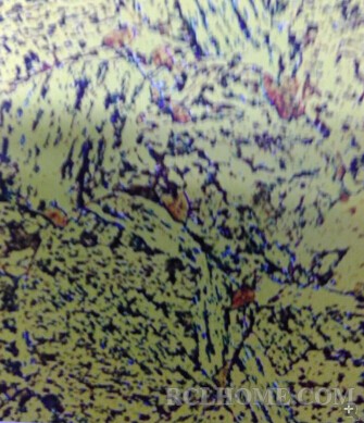

材料20CrMnMo.资料上介绍的处理工艺:淬火
理解成连续冷却吧。

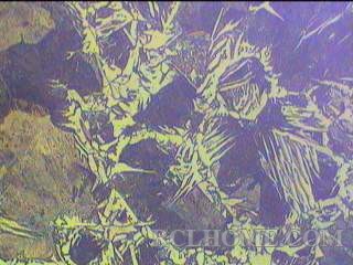

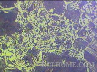

发表于 2015-4-27 10:23:45 | 显示全部楼层

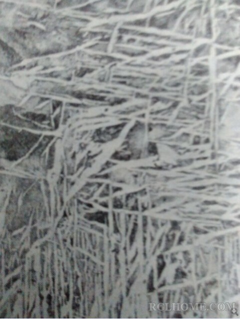

上几个翻拍的魏氏组织图片

发表于 2015-4-28 09:11:44 | 显示全部楼层
看看这里面有没有魏氏组织和上贝?
上图中有几张是淬火态的!
