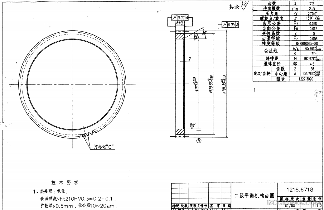

杨工:这个件氮化是全部表面氮化吗?那尺寸精度高的位置与机加怎么协调尺寸呢?氮化前后尺寸有什么变化呢?
发表于 2014-4-8 08:34:20 | 显示全部楼层
专业守炉子 发表于 2014-4-7 20:02
杨工:这个件氮化是全部表面氮化吗?那尺寸精度高的位置与机加怎么协调尺寸呢?氮化前后尺寸有什么变化呢 ...
        内孔和止口氮化后可以进行精磨

发表于 2014-4-8 22:06:32 | 显示全部楼层
孤鸿踏雪 发表于 2014-4-8 08:34
内孔和止口氮化后可以进行精磨
像这个零件氮化前后精孔尺寸变化能有多大?精孔留个1丝余量精磨合适吗?还是直接到成品尺寸?

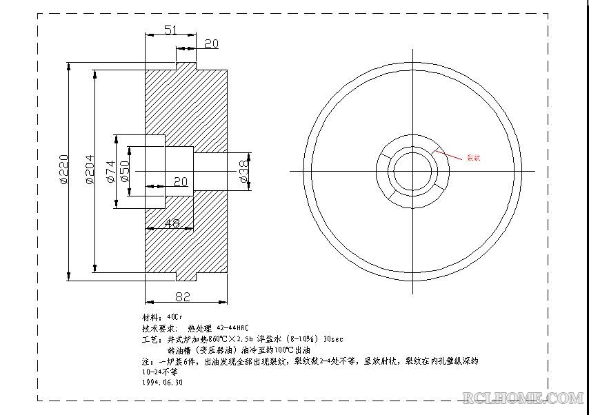

发表于 2014-4-10 08:05:28 | 显示全部楼层
jjj 发表于 2014-4-7 08:18
你指的是40Cr模套开裂的解决办法?
用CAD画的40Cr模套淬裂图示,总是传不上来,不好意思。请高手指点一下。

发表于 2014-4-10 15:03:09 | 显示全部楼层
40Cr模套零件图、工艺、裂纹图示,把原来的记录用CAD 做出来的,大家分析问题出在那里。或有更好的解决办法。

发表于 2014-4-11 08:36:11 | 显示全部楼层
小小丑 发表于 2014-4-8 10:59
呈现了一边倒的舆论,我来抬上一杠。
敏感尺寸条件是指在特定范围的奥氏体化程度,特定的淬火介质,特定的 ...
当年40Cr模套的淬、回火工艺:井式炉加热860℃×2.5h 入盐水(8-10%)30sec  转油(变压器油)冷至约100℃出油  回火380℃×3h  硬度42-44HRC
防止裂纹的办法不是从工艺参数入手,因为这么厚的工件,不下水是不行的,降低淬火温度也是不行的。照此工艺淬火硬度才48-50HRC.我坚持原工艺参数不变,而是从改变内孔的冷却速度着手...

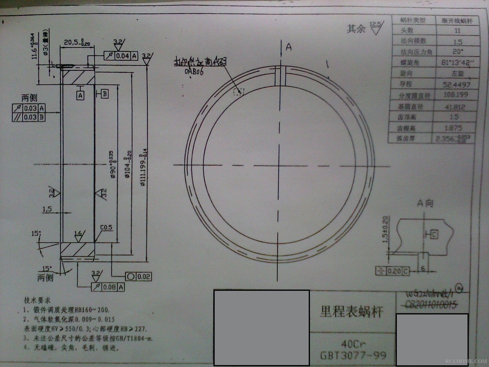

         大家看看这个产品氮化时如何装炉?,变形趋势

发表于 2014-4-12 13:06:40 来自手机 | 显示全部楼层
jjj 发表于 2014-4-11 08:36
当年40Cr模套的淬、回火工艺:井式炉加热860℃×2.5h 入盐水(8-10%)30sec  转油(变压器油)冷至约100 ...
感谢分享成功案例。谢谢
如果我做,最多敢选840加热水淬油冷,并且出油温度可能还要高一点。
跟你学习了,谢谢你。

发表于 2014-4-12 13:51:39 | 显示全部楼层
小小丑 发表于 2014-4-12 13:06
感谢分享成功案例。谢谢
跟你学习了 ...
那是失败的案例,后来才知道几家热处理厂都给淬裂了,我只是步别人的后尘,让你见笑。不敢言谢。
