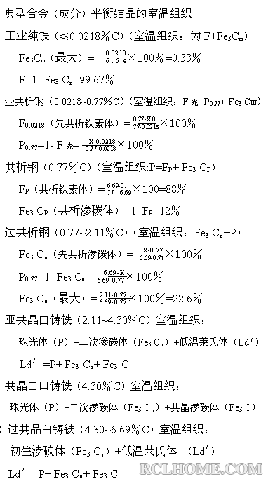

          铁碳合金典型成分的室温组织(见附件截图)

         问题是珠光体中的铁素体和渗碳体,是共析反应形成的,叫做共析渗碳体
发表于 2014-3-31 17:02:07 | 显示全部楼层
aaron01 发表于 2014-3-31 16:57
抛开珠光体这个概念,我们看铁碳相图的平衡组织,
钢材的室温组织不都是铁素体加渗碳体两种吗? 其实我觉 ...
   初生渗碳体:在铁一碳合金平衡结晶过程中,具有过共晶成分的合金(过共晶白口铸铁)的液相合金冷却到液相线以下时析出的渗碳体称为初生渗碳体。
   二次渗碳体:在铁-碳合金平衡结晶过程中,具有共析成分(含碳量)以上的合金(过共析钢、亚共晶白口铸铁、共晶白口铸铁、过共晶白口铸铁)在缓冷到一定程度时,奥氏体中的含碳量达到饱和,继续降温就会沿奥氏体晶界析出渗碳体,在显微组织上呈网状分布。这种由奥氏体中析出的渗碳体叫二次渗碳体。
   三次渗碳体:工业纯铁在平衡冷却至碳在铁中的固溶线(Fe-C平衡图PQ线)以下时,碳在铁素体中的溶解度达到饱和,温度再下降,将从铁素体中析出三次渗碳体。三次渗碳体是从铁素体晶界上析出,由于数量很少,一般沿铁素体晶界呈断续片状分布。
   共晶渗碳体:在莱氏体组织中,点条状奥氏体均匀分布在渗碳体基体上,这种渗碳体称为共晶渗碳体。
   共析渗碳体:珠光体中的渗碳体称为共析渗碳体。
   先共析相:具有亚共析和过共析成分的合金,在发生共析转变前,总是随着温度的降低,先析出构成共析转变产物的某一相,先析出的相叫先共析相,如亚共析钢中的先共析铁素体和过共析钢中的先共析渗碳体。由于形成条件不同,先共析相的形态有块状、网状和魏氏组织三大类。

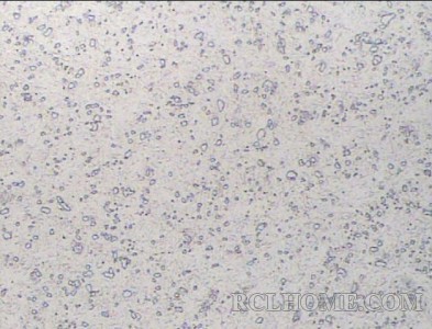

1.在一定的放大倍数下,当片间距(或者说碳化物片的几何尺寸)小到一定程度时,我们就看不到珠光体组织中的片状碳化物了,此时片状碳化物连同晶界一起呈黑色条状。
只在放大倍数足够时,才可见到白色的碳化物片及铁素体与碳化物之间的黑色晶粒边界。
对于球状(点状)的珠光体组织,道理一样。
2.低碳钢中析出的三次碳化物可以片状形态分布在铁素体的晶粒边界上。

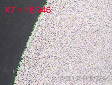

那个帖子我认为没有交代清楚,那几个样的取景位置非常重要,清淡最好再像我的照片那样把渗层全景拍出来。
我高度怀疑那些氮化物是在扩散层里看到的。

老孤,我又仔细看了遍贴,你给清淡的样壁厚大概在0.6毫米,从清淡给出的低倍全截面照片我目测的,这样就清楚了,你的零件在渗氮的时候渗穿了,所以在心部也看到氮化物了。
发表于 2014-4-1 11:41:48 | 显示全部楼层
孤鸿踏雪 发表于 2014-4-1 11:37
这就是说,你已经确定那是氮化物了。
         那氮化物为什么很容易染成黑色,你还是没有解释 ...
道理和我前面和你说的一样,你把一个圆圈缩小100X,就成黑点了。
氮化物是长方形,你把它缩小100X,就是一条线.
马氏体难腐蚀对吧?为什么有的高碳马氏体看起来是黑针呢?因为它细!当你放大到2000倍的时候,针马是白的。

这个例子告诉我们,金相不能只看颜色,形态远远比颜色更重要。
颜色与腐蚀方法有关,和背景颜色有关,和组织的大小(宽度/直径)也有关。
为什么GCr15球退组织里,有的点状碳化物是黑色的?有的是白色的?不就是这个原因吗?

就说常规硝酸酒精腐蚀条件吧,你说的是对的,相界面是黑色的,难腐蚀的相是白色的,
但是如果这个相界面被缩小到一个小圆圈后,整个相就看上去成了黑色的。
