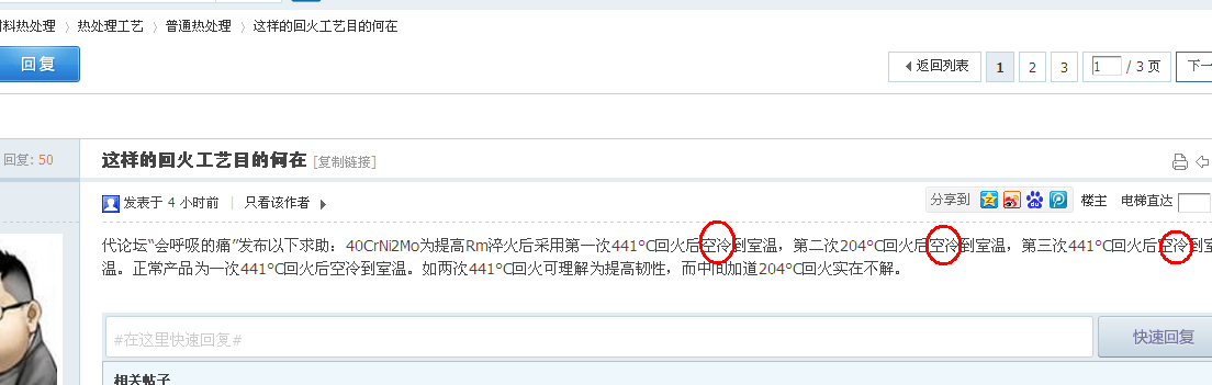

楼主: sbm197873
这样的回火工艺目的何在

秦楼明月 发表于 2014-2-25 16:50
我来瞎猜,第一次441回火后用水冷,204回消除水冷产生的应力,第三次441回,空冷至室温。 ...
眼神不好,看清楚了

发表于 2014-2-25 21:17:27 | 显示全部楼层
刚刚下班回来。情况是这样的,公司用4340材料生产紧固件,是干GE的产品,要求完全按照标准执行。产品规格不打,就10mm左右。强度在1350-1590MPa才需要进行这样处理
