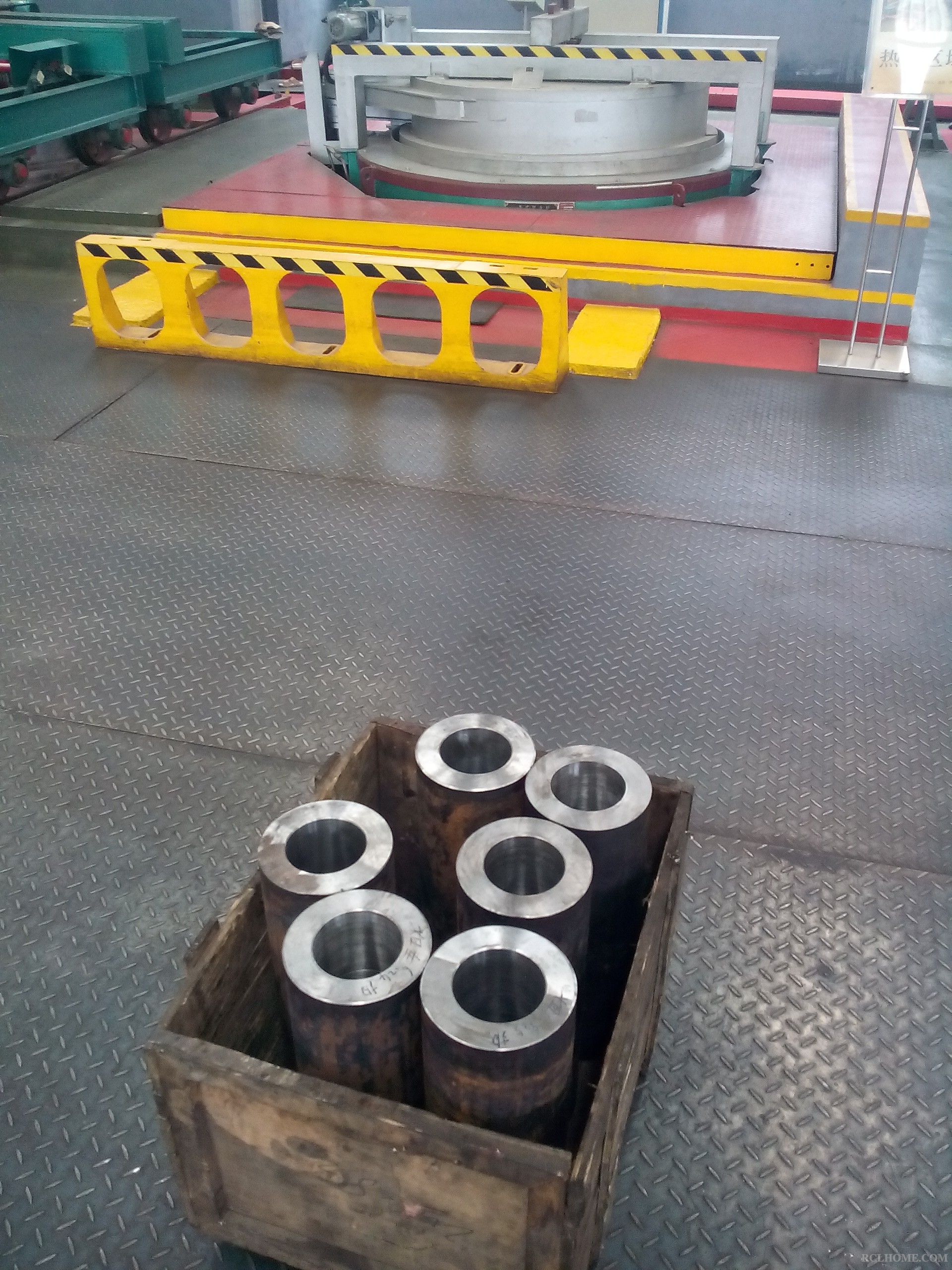

产品:夹壳联轴器。材料:40Cr。技术要求:调质197~286HB。

 楼主| 发表于 2014-6-25 11:24:51 | 显示全部楼层

联轴器似乎调质后没其他热处理加工了,也就是说其综合机械性能完全依靠调质来达到。因此这个技术要求似乎有点低了。如果改到260~300HB也许更合理些。

调质硬度有个普遍性问题,就是硬度的检测位置在哪里呢?
是心部还是表面?从表面状态来看,是毛坯面,恐怕表面硬度意义不大。
这个问题考虑过没有?

从形状看,这个联轴器零件是调质后在内孔加工出键槽的。

这个问题冷加工的朋友肯定不考虑的,但我是会考虑的。
这个工件准备用清水冷,是否可以基本不用考虑心部还是表面的问题?

有效厚度是多少?
 楼主| 发表于 2014-6-25 13:38:25 | 显示全部楼层
aaron01 发表于 2014-6-25 13:27
有效厚度是多少?
外圆160mm,内孔85mm,壁厚33mm。

这个材料用水冷却,我温度用840的,并且预冷一下。

可以不考虑壁厚因素,但要考虑脱碳因素。

脱碳是肯定的。这个脱碳程度会对产品产生怎样的影响?

当然是会影响表面硬度。

表面硬度会有影响,但用水冷却应该不会影响很大。

那要看表面脱碳脱到什么程度了,表层如果碳脱光光的话,盐水都淬不上火。

里面的硬度影响不大吧?表面一层会有切削加工的。

我是说你热处理完以后,在哪里检测硬度的问题。

外圆面和端面都会检测。

到时候,对比一下加工面和未加工毛坯面硬度差异有多少,HB和HRC都比较一下好啦。

通常情况下,这种技术要求是没有问题的。因为晶粒粗大、严重脱碳都是热处理缺陷,热处理生产肯定是要加以规避的,可算是行业隐性技术要求。
当然从为客户负责角度,在接收订单时,就这方面问题从提醒的角度与客户交流一下,也会为客户规避一些风险,毕竟有些客户对热处理不是很精通。
象题目中给出的硬度范围确实有些宽泛,与客户讲明会赢得客户的信任,何乐而不为?
