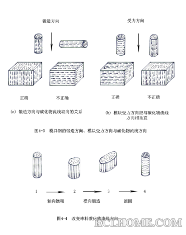

   锻材的取向选择
   在工模具制造中,仔细选择零件在锻坯中所处的部位和方向,可以使畸变值保持最小。对畸变特别敏感的方向和尺寸应尽可能与碳化物的分布方向相垂直。因碳化物的取向性、截面的变化和截面上组织的变化所引起的畸变,在考虑时应注意相互抵消而不允许相互迭加。
   在使用沿轴向锻造延伸材料的情况下,应分析其变形方向性并考虑到热处理后的变形性而选择碳化物取向及模块受力取向。
   图4-3是模具钢的锻造方向及模块取向

发表于 2014-2-17 13:57:22 | 显示全部楼层
图有点不清晰,只看清楚了个大概。这个有点类似塑性成形中的带状组织

          这是金属流线的分布要求
发表于 2014-2-17 14:36:07 | 显示全部楼层
产品的纵向也应该是选择模具的流线方向

发表于 2014-2-17 14:42:06 | 显示全部楼层
高工扫扫盲,解释一下“金属离线”啊
发表于 2014-2-17 17:31:34 | 显示全部楼层
weibo 发表于 2014-2-17 14:42
高工扫扫盲,解释一下“金属离线”啊
       惭愧,是“金属流线”的误写
发表于 2014-2-17 17:33:16 | 显示全部楼层
高工扫扫盲,解释一下“金属离线”啊
   流线 流线有两个完全不同的释义:
   (1)在热加工过程中,金属铸锭中的粗大枝晶、气孔、疏松和各种夹杂物,都要沿变形方向伸长,这就是使金属铸锭中枝晶间的杂质和夹杂物逐渐与变形方向一致,使它们变成条带状、线状(脆性夹杂物呈链状)或片状,在宏观试样上沿着变形方向呈一条条细线,通常称为“纤维组织”,其宏观迹痕就是热加工中产生的金属流线。
   由晶间夹杂物的分布而得到的这种流线方向,通常只能在变形时改变。在个别情况下,晶粒间物质溶解或凝聚时,流线可被消除。但一般不能用热处理方法消除。
   流线的出现,将使钢的机械性能呈各向异性。拉伸时,沿流线伸长方向具有较高的机械性能,垂直于流线方向机械性能则较差。
   一般来说,锻造比不大于3时,变形过程可使钢的组织与性能得到全面的改善,而不呈现明显的流线和各向异性。当锻造比超过3时,
则随着锻比的增大,坯料流线显著发展,横向性能下降,各向异性愈加明显。所以,在锻造中应增加一、二次镦粗工序,以改善偏析夹杂物的分布,减弱金属中的流线和各向异性,获得质量良好的锻件。
   (2)火花鉴别钢号时,钢件与砂轮之间擦出的火花沿砂轮切线方向形成的轨迹。高温的磨削颗粒的运行轨迹常根据流线的形态、色泽判断钢号。这种流线可分为直线流线、断续流线、波纹状流线和断续波纹状流线等多种。

发表于 2014-2-17 21:22:07 | 显示全部楼层
钢材的方向性与工件的承受的载荷方向,有很大关系的;高韧性方向与载荷一致,则可以承受更大的力,反之,则小;而且容易导致工件的早期破裂。
