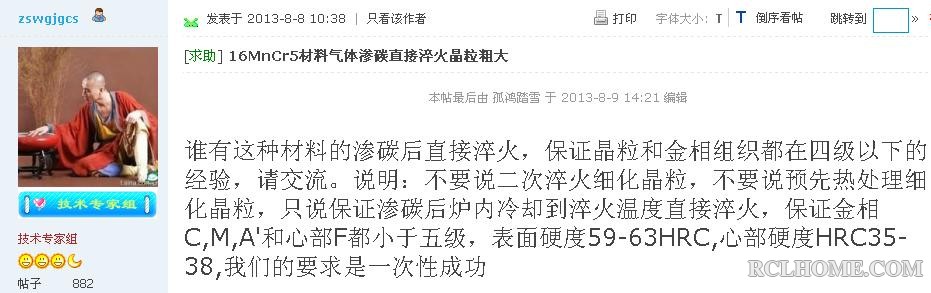

       以前在其它两个网站见过同一人发过的这个(见截图)帖子,颇为不解,近来在是做一个20MnCr5产品时,才发现,不知何故剖检20MnCr5产品实物,金相组织总是不好,这才想起来原来看到的这个帖子看走眼了

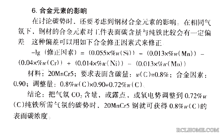

       王兄,您好!收到您发给我的邮件很宝贵,但目前而言我做的这个产品虽然金相组织差一些,但是在可以接受的范围,而且这个产品目前已暂停,所以,我还没有机会进行深入的探究。
       今天整理电脑资料,无意中翻出一个20MnCr5,也不记得什么时候、在什么地方剪辑下来的,在这里重新上传,看看是否对您有所帮助
