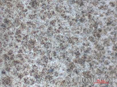

轴承钢淬火组织.jpg http://www.rclhome.net/forum.php?mod=viewthread&tid=8914&extra=&page=1我之前错误的以为,形成原因是奥氏体在铁素体和碳化物边界形成长大,由于奥氏体化不完全,靠碳化物的边界碳含量高,就像渗碳一样,表面往里面渗碳,奥氏体内部扩散不充分贫碳。最后碳化物还没溶解,更不用说扩散完全了,淬火下来,先转变成马氏体,得到回火,最火成为黑色。但是看了高工给我的这份资料GCr15轴承钢淬火马氏体的分析.pdf(431.26K) ,似乎不是我理解的那样。大家觉得我说的原因存在吗?

我觉得你们说的都是一个意思,都是奥氏体碳含量不同。只不过中强碳化物形成元素Cr的加入,形成合金碳化物比Fe3C更难溶解

你仔细看,这个是有区别的。
