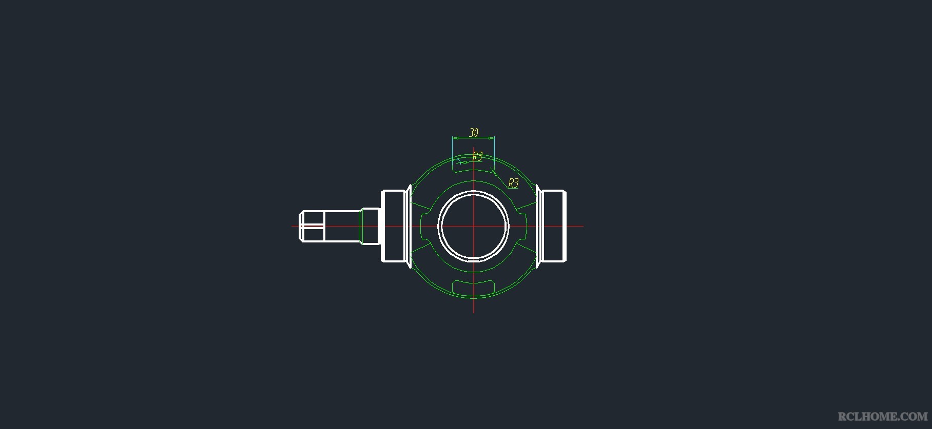

   一个朋友 锻造件 材料40Cr  现在的工艺正火后淬火(860 120min 油冷)硬度只有25  但是水冷就满足 什么原因?

 楼主| 发表于 2013-12-13 16:18:34 | 显示全部楼层
就是下面这个图

 楼主| 发表于 2013-12-14 09:55:47 | 显示全部楼层
追求卓越 发表于 2013-12-14 09:50
工件有效厚度大、表面可能存在氧化皮阻碍冷却、工件集中冷却、油冷速慢等等 ...
氧化皮不是很多
发表于 2013-12-14 18:47:57 | 显示全部楼层
常规的这个材质就是以淬油为主,如果油冷却达不到要求而水可以,那么只有你的产品大小结构是否能满足用油所不能达到的了,通俗点就是临界冷却速度的问题
好通俗啊  发表于 2014-4-2 11:01
发表于 2013-12-15 18:15:35 | 显示全部楼层
这个材料的尺寸到一定的程度,油冷满足不了冷却速度,一般可以采用PAG冷却基本能满足。但我遇到过同样的材料和尺寸用PAG冷却有时也满足不了冷速的,但用水冷却完全没有问题,但应该考虑产品形状结构是否相对简单并且淬火温度用840即可。

发表于 2013-12-15 22:43:05 | 显示全部楼层
保温2小时,油冷。
我想问一下,工件大概重量或大小。
水冷能满足,我想问油冷环境和水冷的循环,和喷油压力和水的是不是一样。
我个人感觉40Cr 淬透性很强。所以我认为是油循环上可能有问题。另外2小时是升温加保温还是保温时间。

发表于 2013-12-15 22:44:20 | 显示全部楼层
也可以选择近似的材料40CRB,淬火完,低温回火,。淬火温度大概比你现在用的低15

 楼主| 发表于 2013-12-16 07:55:33 | 显示全部楼层
  请问有效厚度大小如何界定   氧化皮有但不是很错 只有一小层

 楼主| 发表于 2013-12-16 07:57:09 | 显示全部楼层
菜花村咕咚 发表于 2013-12-15 22:43
保温2小时,油冷。
我想问一下,工件大概重量或大小。
水冷能满足,我想问油冷环境和水冷的循环,和喷油压 ...
工件大小在我图上有标注的  水和油的条件是一样的  两小时是保温时间

发表于 2014-4-1 11:35:06 | 显示全部楼层
表面脱碳了,油冷表皮脱不掉,冷却慢。可以搅拌冷却,每次下油的工件选择20件左右。多搞几次。肯定能满足的。另外水淬火能淬上,不是加热的问题。

发表于 2014-10-19 19:05:24 | 显示全部楼层
首先你得确定材料有没有问题,其次看工件大小,太大油淬火难度大。还要看工件表面脱碳情况

发表于 2014-11-5 10:38:28 | 显示全部楼层
你的问题描述不清楚,一是工件尺寸大小不清,二是水冷能满足的具体参数不清,三是油冷不行指的什么油。
