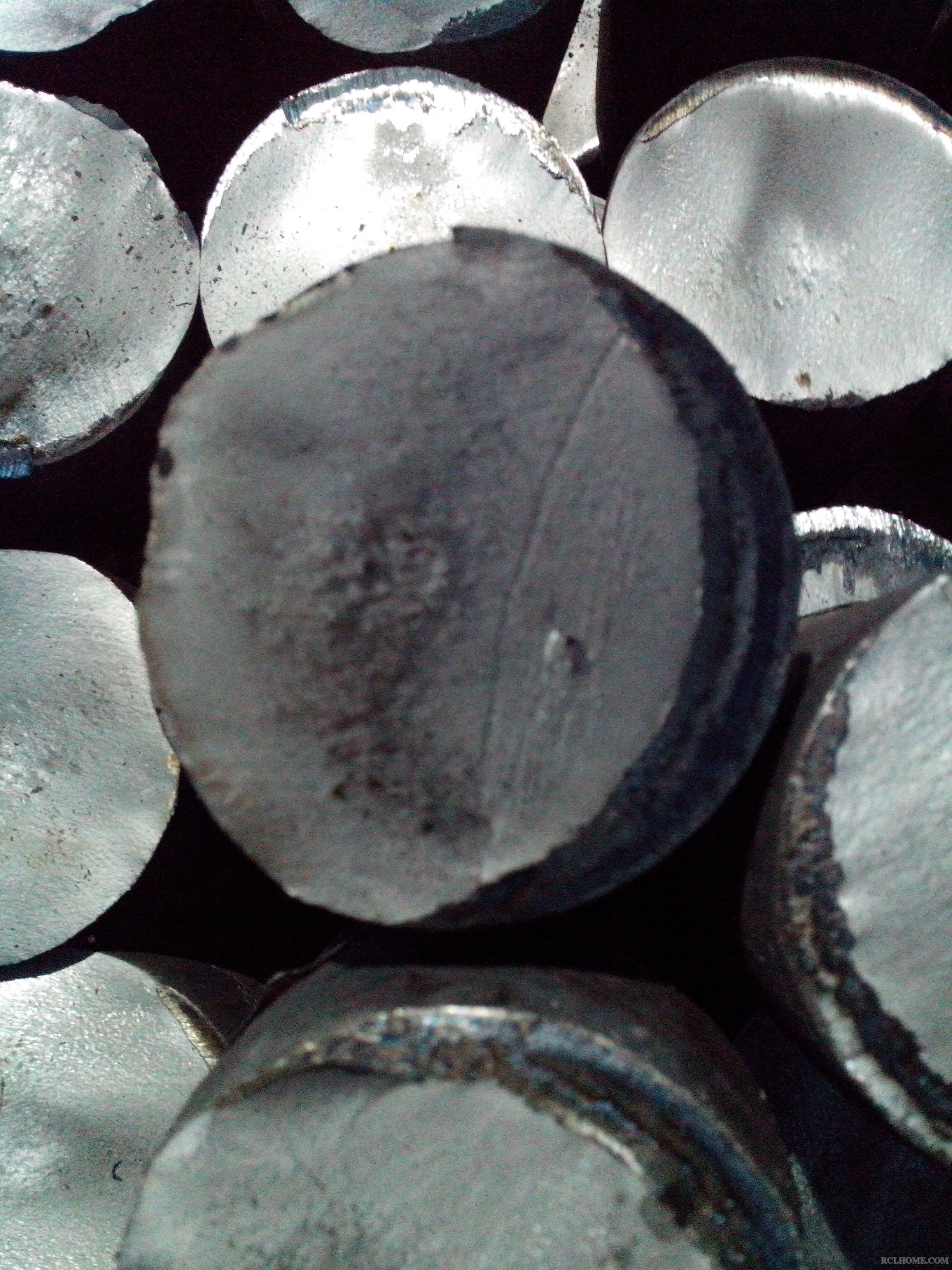

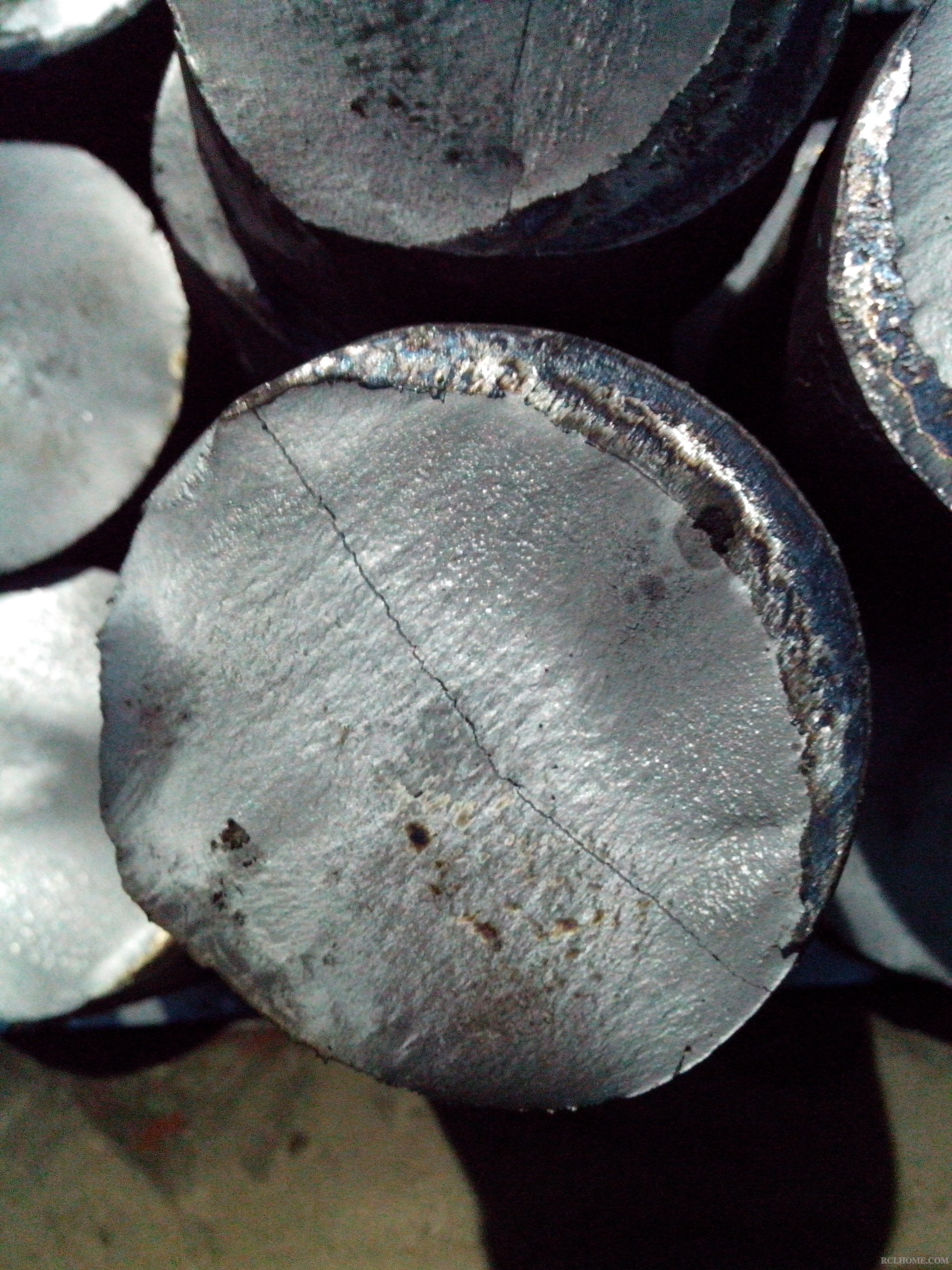

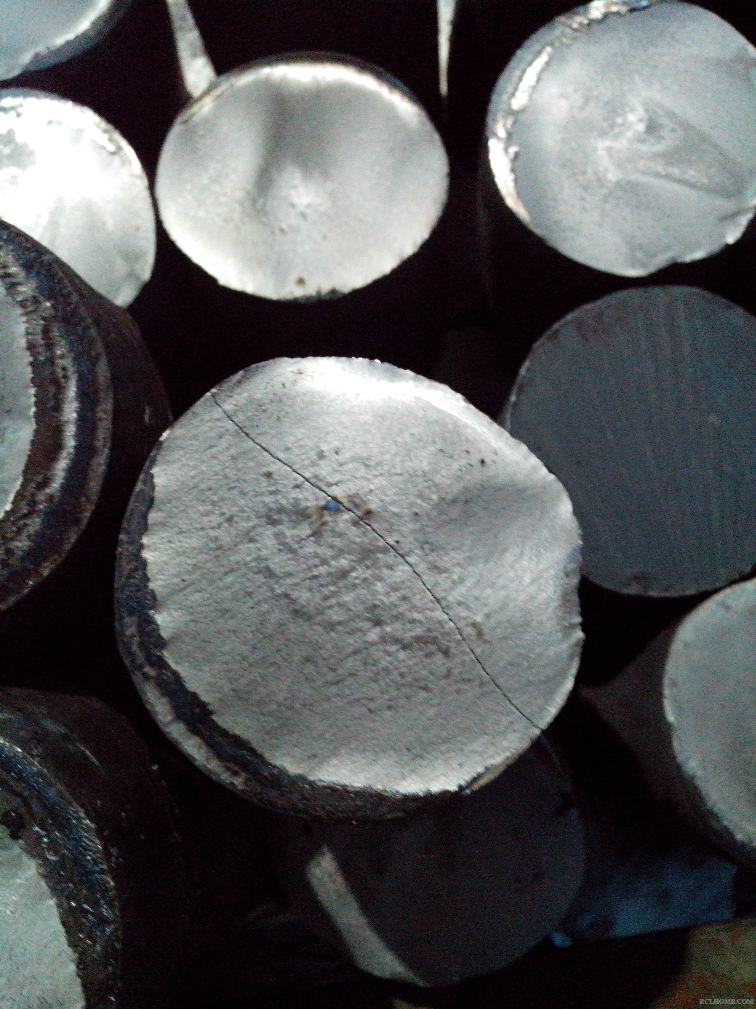

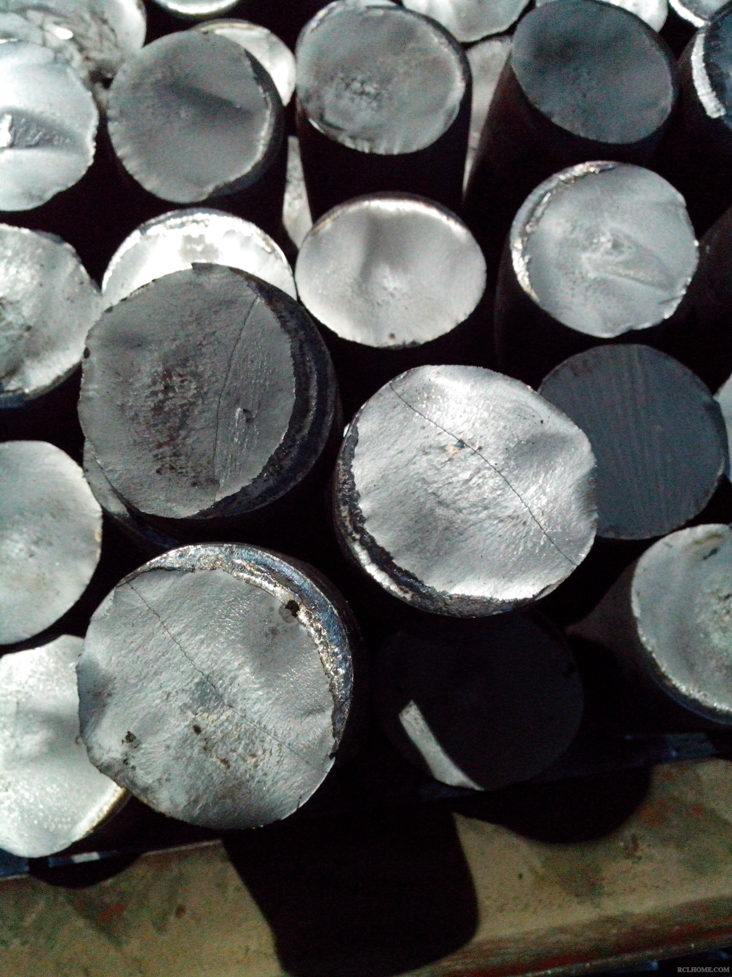

材料:20CrMnTiHH;规格:Φ75;下料方式:棒剪机。
材料化学成分合格。

纵向深度13mm左右。棒剪温度是室温。棒剪温度怎么控制?

直观看是棒料剪下料造成的剪切裂纹。排查这样的裂纹,个人认为是截取没有剪切的棒料看一下,有无裂纹。答案大约是没有。另外解决这样裂纹的办法,我支持温州巨工和吉祥如意解释的。
