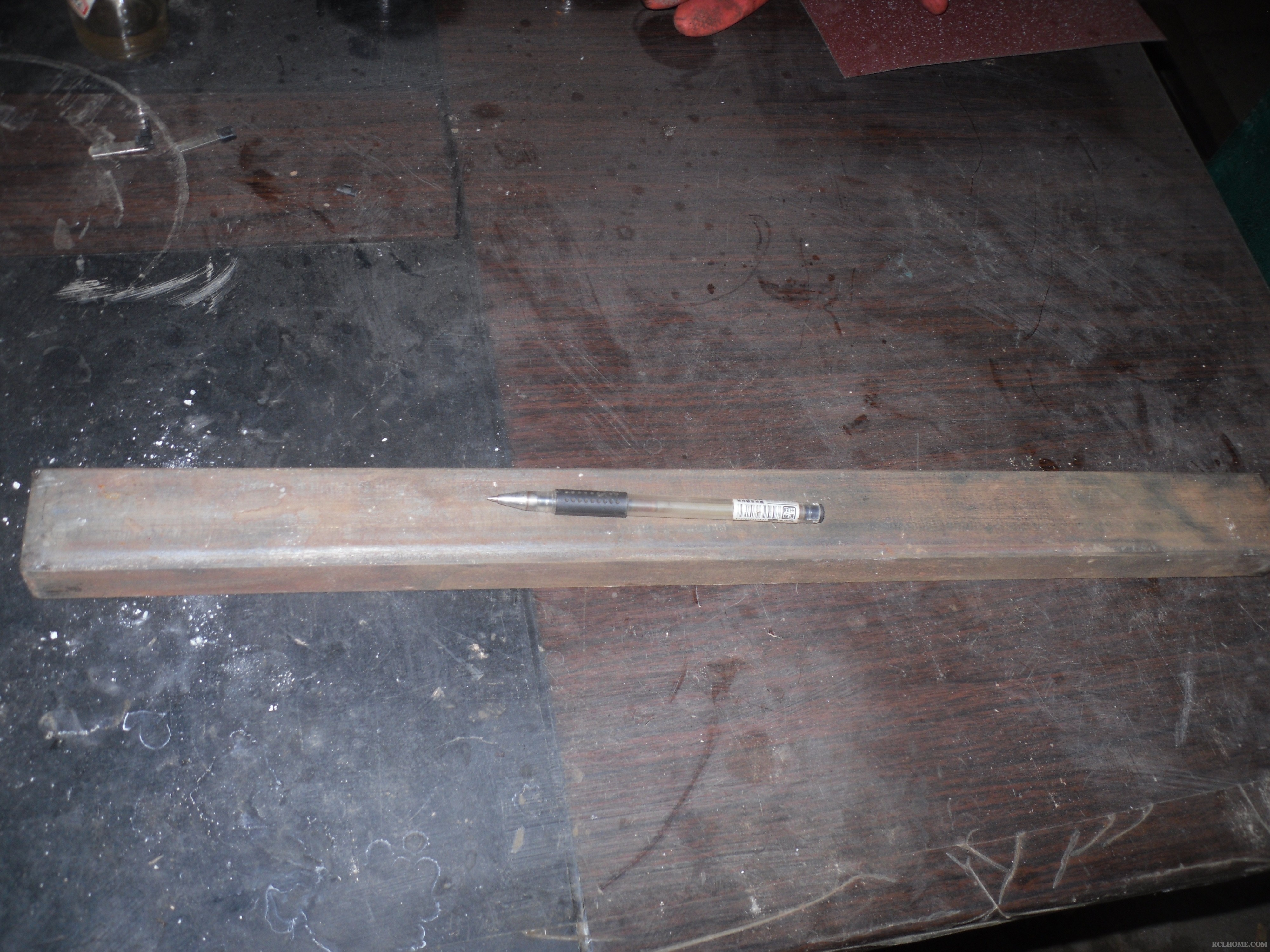

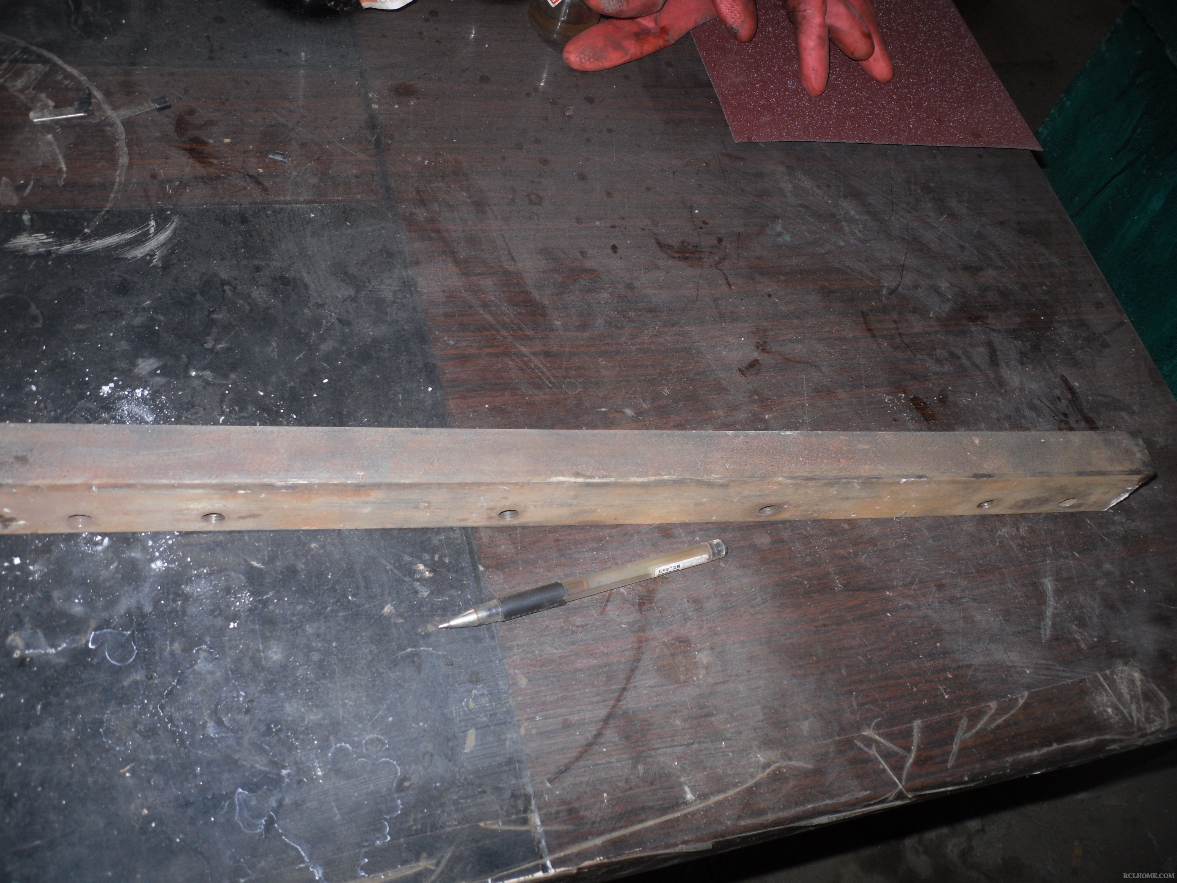

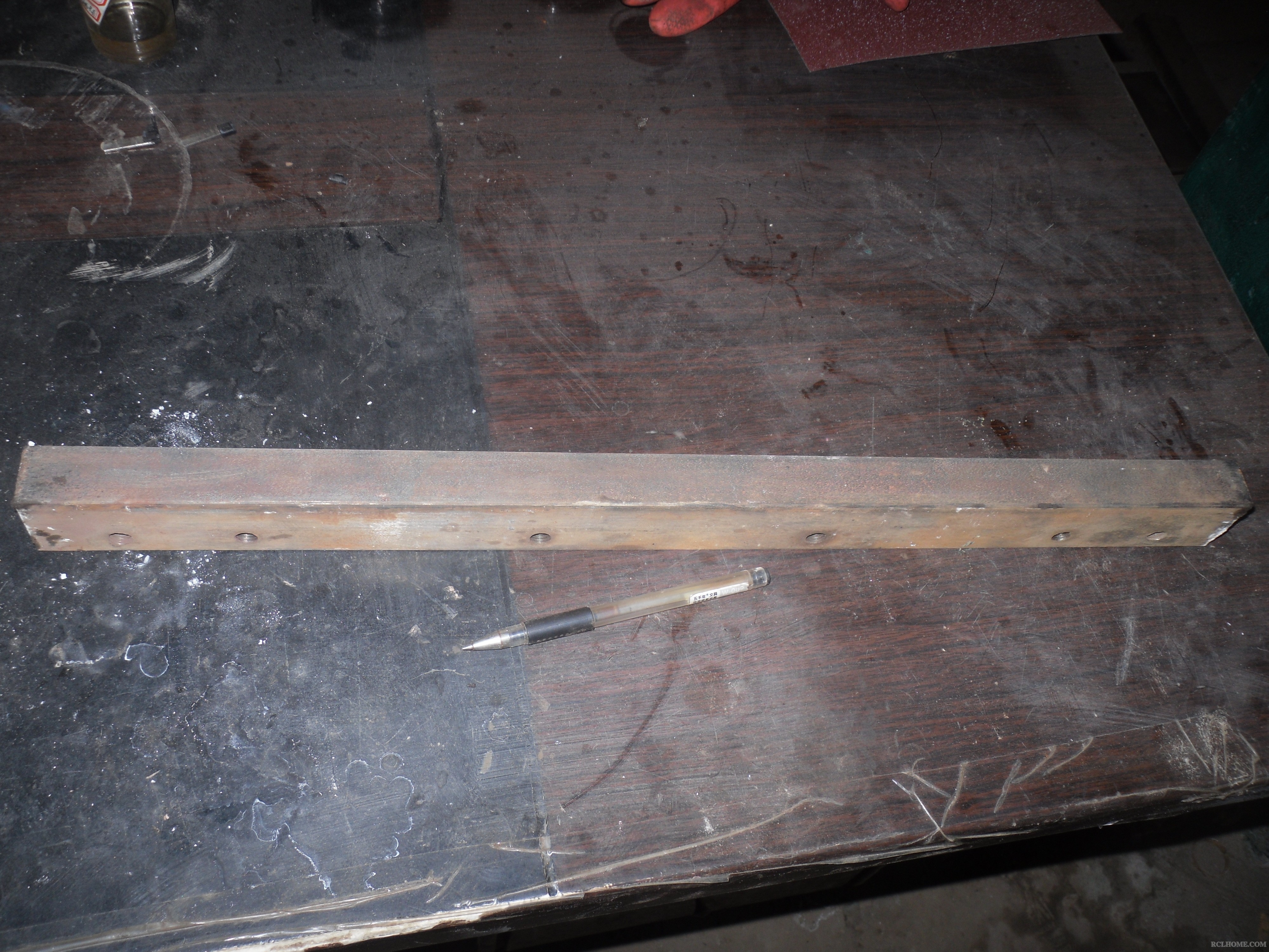

滑板高频淬火材料GCr15,要求硬度大于60,硬层大于2mm,如何减小变形量,形状如下:

没孔的那一面和立面淬火,现在淬火后硬度64变形量大于1mm,要求变形量0.5mm以内。

先淬平面时两头翘中间凹,再淬立面时会出S弯,变形均大于1mm 。
用工装试过,用螺丝将滑板上在工装上淬火,淬火后0.3--0.6的变形量,卸掉螺丝后变形量变大,大于1mm。
竖起来淬火和平着淬火一样变形大。要求变形小于0.5mm
打算用豹哥的办法试下。
