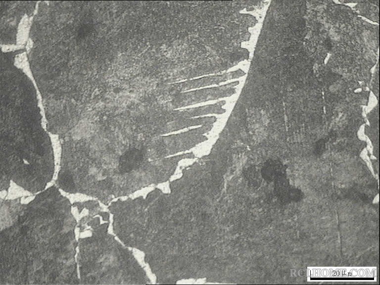

魏氏组织图片

搬主任顺便给讲讲这玩意有什么好处和坏处
发表于 2013-11-29 13:00:37 | 显示全部楼层
好大的晶粒啊!{:soso__3110130392203091378_3:}
发表于 2013-11-29 13:06:35 | 显示全部楼层
400倍也不算太大

这个可以看书,也可以百度。
 楼主| 发表于 2013-11-29 13:17:48 | 显示全部楼层
你说:好大的晶粒啊!
这里的晶粒指的是什么晶粒呢?
发表于 2013-11-29 13:37:18 | 显示全部楼层
严格来说:这种形态的魏氏组织称为二次魏氏组织,即由网状铁素体中长出的针状铁素体。

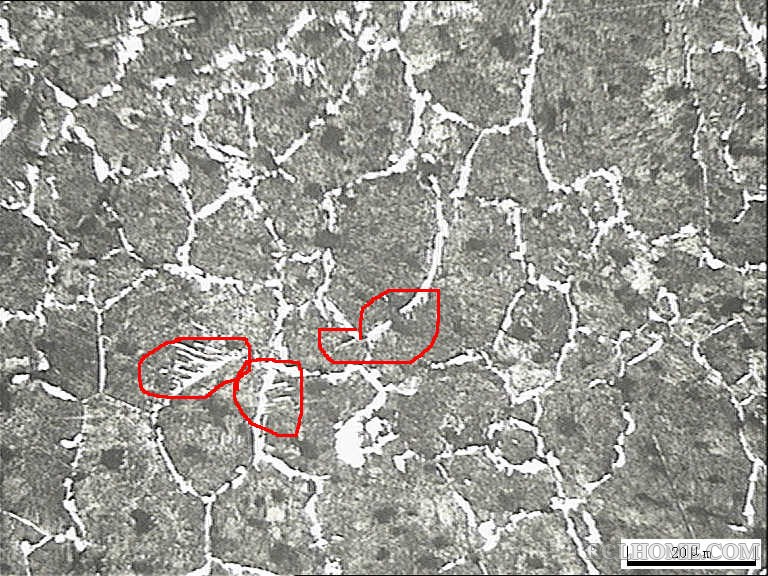

来一张100倍的。

        这就是传说中的铁素体魏氏组织吧?
        不过,我总觉得图片中的白色部分给人以不太真实的感觉
发表于 2013-11-29 16:30:27 | 显示全部楼层
不是很严重吧?
