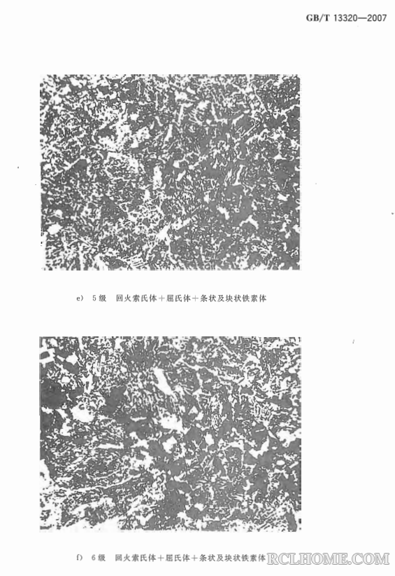

发表于 2013-11-28 11:17:51 | 显示全部楼层 |阅读模式

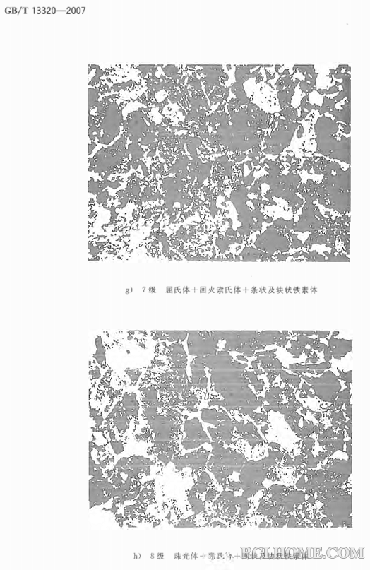

        如题,大家探讨一下,在什么条件下,可形成GB/T13320-2007中的6~8级组织
发表于 2013-11-28 11:23:57 | 显示全部楼层
淬火冷速不够。
发表于 2013-11-28 11:25:35 | 显示全部楼层
另外补充一点,这个块状铁素体还要看是未溶铁素体还是析出的,未溶的话,原因是奥氏体不充分。

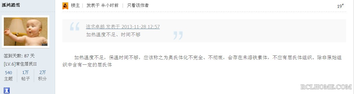

追求卓越 发表于 2013-11-28 12:57
加热温度不足、时间不够
        加热温度不足,保温时间不够,应该称之为奥氏体化不完全、不彻底,会存在未溶铁素体,不应有屈氏体组织。除非原始组织中含有一定的屈氏体

发表于 2013-11-28 14:30:54 | 显示全部楼层
孤鸿踏雪 发表于 2013-11-28 14:20
你这个不同意老孤的观点与“应该是相对冷速问题。看看CCT曲线。。。。”是自相矛盾的。也就是说 ...
1.刚刚才看到你21楼的发言,呵呵,我所说的“屈氏体”非你所说的“屈氏体”。
2. 欠热也是个相对的概念。
  我之所以说“相对冷速”,是因为临界冷却速度与奥氏体化条件密切相关。

        1. 钢经淬火后,在40 ...

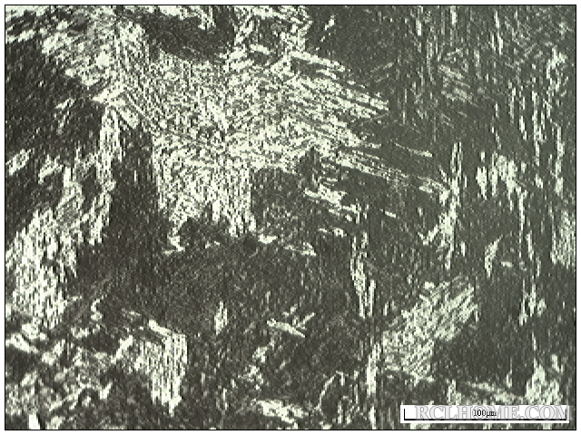

你仔细看看你在1楼贴出的四张图片的组织说明是怎样的?

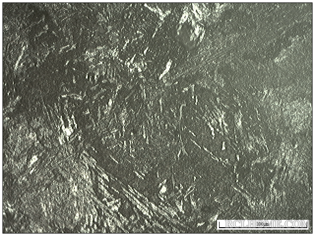

 楼主| 发表于 2013-11-28 16:53:56 | 显示全部楼层
       我的金相功夫不深,希望搬兄或艾伦兄弟分别在我主题上传的四幅图片上标注屈氏体、索氏体、珠光体和铁素体。期待....
 楼主| 发表于 2013-11-28 16:59:13 | 显示全部楼层
       现在咱来分析一下一个具体产品的金相组织是如何形成的。

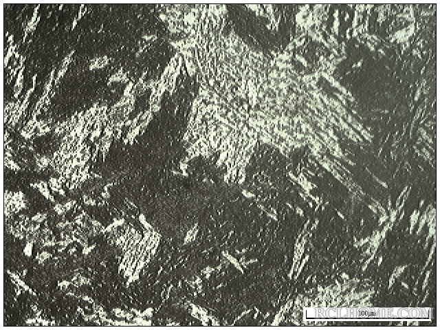

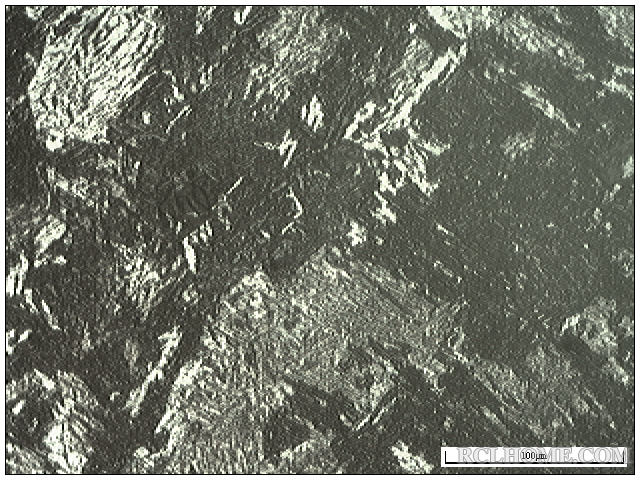

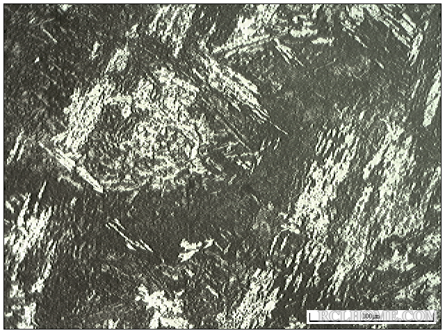

       说明:该产品是轻卡车桥剖件,材料为40Cr铸钢,调质是860°C保温2h,然后淬水(自来水),每批五炉,每炉9件(一次下水),600°C回火2.5h。
       注:这个产品既不是老孤单位的产品,也不是出自老孤之手的热处理组织。

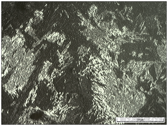

       说明:该产品是轻卡车桥剖件,材 ...

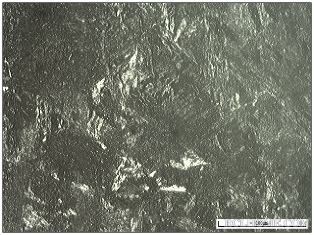

我发一张严重的淬火加热不足的图片上来看看
典型的未溶铁素体!  发表于 2013-11-28 17:52
发表于 2013-11-28 17:39:58 | 显示全部楼层
这也是“水货”调质产品的金相组织图片。
严重的加热不足。

发表于 2013-11-28 19:28:14 | 显示全部楼层
孤鸿踏雪 发表于 2013-11-28 16:53
我的金相功夫不深,希望搬兄或艾伦兄弟分别在我主题上传的四幅图片上标注屈氏体、索氏体、珠光体和 ...
这个5-8级的纸质评级图实际上是模糊不清的。
你不妨这样试试:
多看看回火索氏体、回火屈氏体组织图片,之后找淬火冷却后存在屈氏体组织的调质件金相组织图片看看,再找一些珠光体类型(珠光体、索氏体、屈氏体)的组织图片看看,之后看评级图就不困难了。

         我现在实际需要“鱼”,至于“渔”,那需要时间慢慢来。所以,只希望有哪位兄台在我主题上传的四幅图片中分别表示出珠光体、屈氏体和索氏体,至于铁素体,那太明显了,就免了吧
