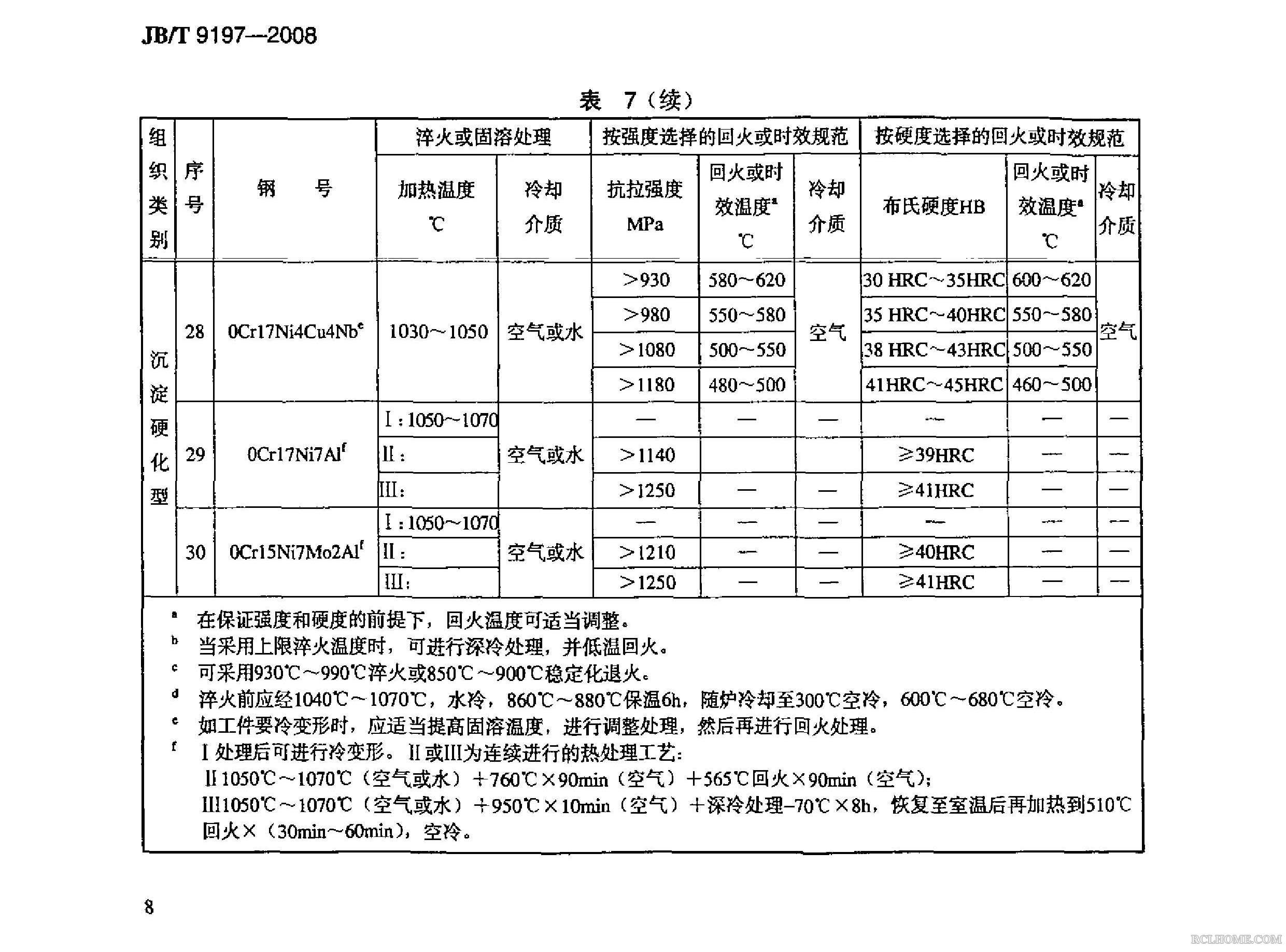

你的数据来自于标准《JBT 9197-2008 不锈钢和耐热钢热处理》,
所以,它是试验的结果,不能按照一般的理论推导的。
你可以借鉴下面文章内容去理解。
《时效温度对新型马氏体沉淀硬化不锈钢性能的影响》和《新型超高强度 高韧性马氏体沉淀硬化不锈钢的组织和力学性能初探》。

 楼主| 发表于 2013-11-24 16:54:37 | 显示全部楼层
公司最近处理 一批17-7Ph材料,强度要求是1330Mpa。按照TH565制度热处理的,采用真空气淬,总共分三次处理,产品中出现了强度高的有1430Mpa,低的1250Mpa。我想考虑降低温度处理,但是看到两种制度时间上的差别,有点不符合逻辑,想不透,所以不知道怎么定降低温度后的时效时间
