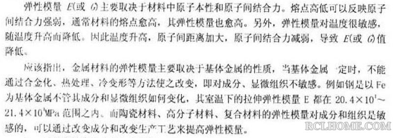

       我想起了原来公司做拉伸实验的事。公司最初是做铜铸造的螺旋桨,后来扩建了热处理齿轮箱这块。我们新买的拉伸机不好使,就把钢拿去拉铜的机器上拉。后来算屈服点的时候误差很大,后来我发现这台老机器算屈服点是在拉伸曲线上有一条斜率不变的直线贴住该曲线,然后移动找到屈服点。后来我知道这就是铜的弹性模量,但是用在我钢上就不适用了。这让我很好奇,难道铸造出来的铜弹性模量都相同?如果不同,能用该直线平移残余应变0.2来算屈服?那这样说,我钢不管淬火与否,弹性模量也是不变的了?而最近看了金属的一些基本原子理论,结果发现正如猜测。我以前一直以为不同热处理后的钢会表现不同的弹性模量,没想到会是这样。大家说这是为什么了?

qibao9891 发表于 2013-11-20 22:23
一般情况下,常规的热处理对钢的弹性模量的影响非常小,可以近似的认为常规热处理不影响钢的弹性模量,弹性 ...
加入合金影响也小嘛?我看上面说加入合金影响也不大。还有,改变晶格类型和原子间距还是能做到吧?

有的资料上面讲化学成分、微观组织的影响较小,碳钢和合金钢相差不超过5%。
