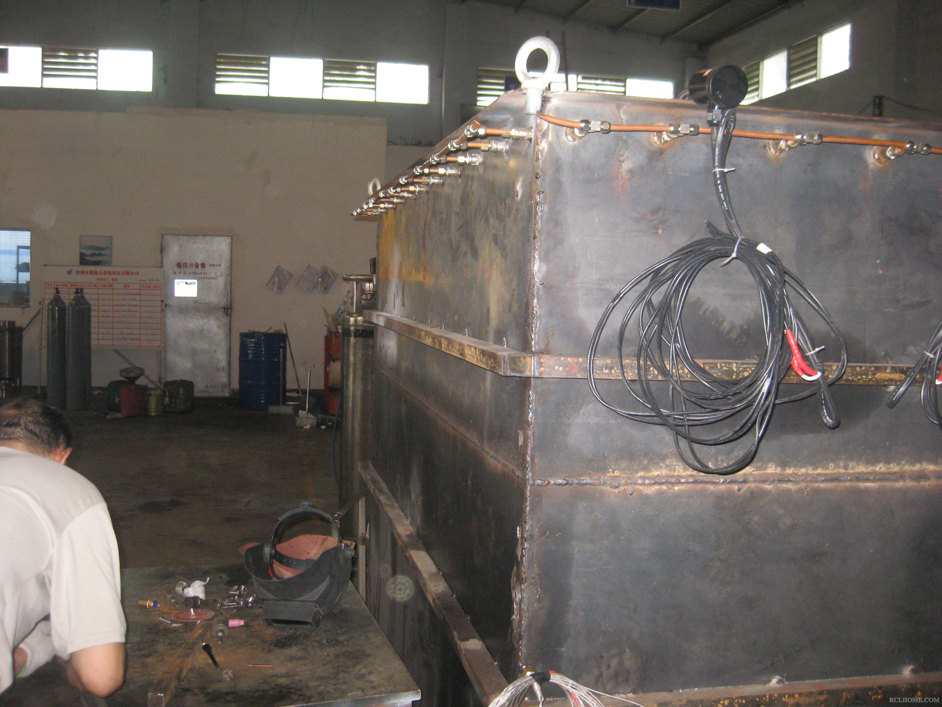

发表于 2013-11-19 15:42:22 | 显示全部楼层 |阅读模式
针对一些整体淬火蓄热量比较大的  可考虑采用液氮灭火装置
可有效降低热处理车间着火风险

发表于 2013-11-19 21:15:16 | 显示全部楼层
这个油槽将来也这样摆放在地面以上?

 楼主| 发表于 2013-11-20 08:38:15 | 显示全部楼层
随风飘飘 发表于 2013-11-19 16:21
使用液氮灭火,应不是很容易把!是否制定相应的设备及灭火措施呢!还是专业的灭火器好!毕竟专一! ...
制作比较简单   在油槽四周设计好管道  管道四周打眼  算好压力 压力太高不行 压力太低也不行
然后用一根液氮连接管  链接到液氮瓶即可
当着火或者着火瞬间,马上把液氮瓶打开  即可达到灭火效果
如果担心液氮不够用  可以备好多条管道并联在一起

cnszgong 发表于 2013-11-19 21:15
这个油槽将来也这样摆放在地面以上?
设备还没开始用  该设备带灭火和加热功能   正常应该是把液氮连接管铺设在底下 防止低温冻伤

 楼主| 发表于 2013-11-20 08:51:12 | 显示全部楼层
随风飘飘 发表于 2013-11-20 08:42
灭火效果实况如何!有没有其它危险!
效果不错  有些整体淬火   下去瞬间  火可能有7-8米高  开启液氮灭火装置  至少能降低一半高度
就基本不存在安全隐患了

发表于 2013-11-20 20:02:01 | 显示全部楼层
青蛙@思考 发表于 2013-11-20 08:44
设备还没开始用  该设备带灭火和加热功能   正常应该是把液氮连接管铺设在底下 防止低温冻伤  ...
这个加热功能是否是指对油温进行加热的装置?

发表于 2013-11-21 09:03:44 | 显示全部楼层
请注意,要有盖子液氮灭火才会真正好用。
