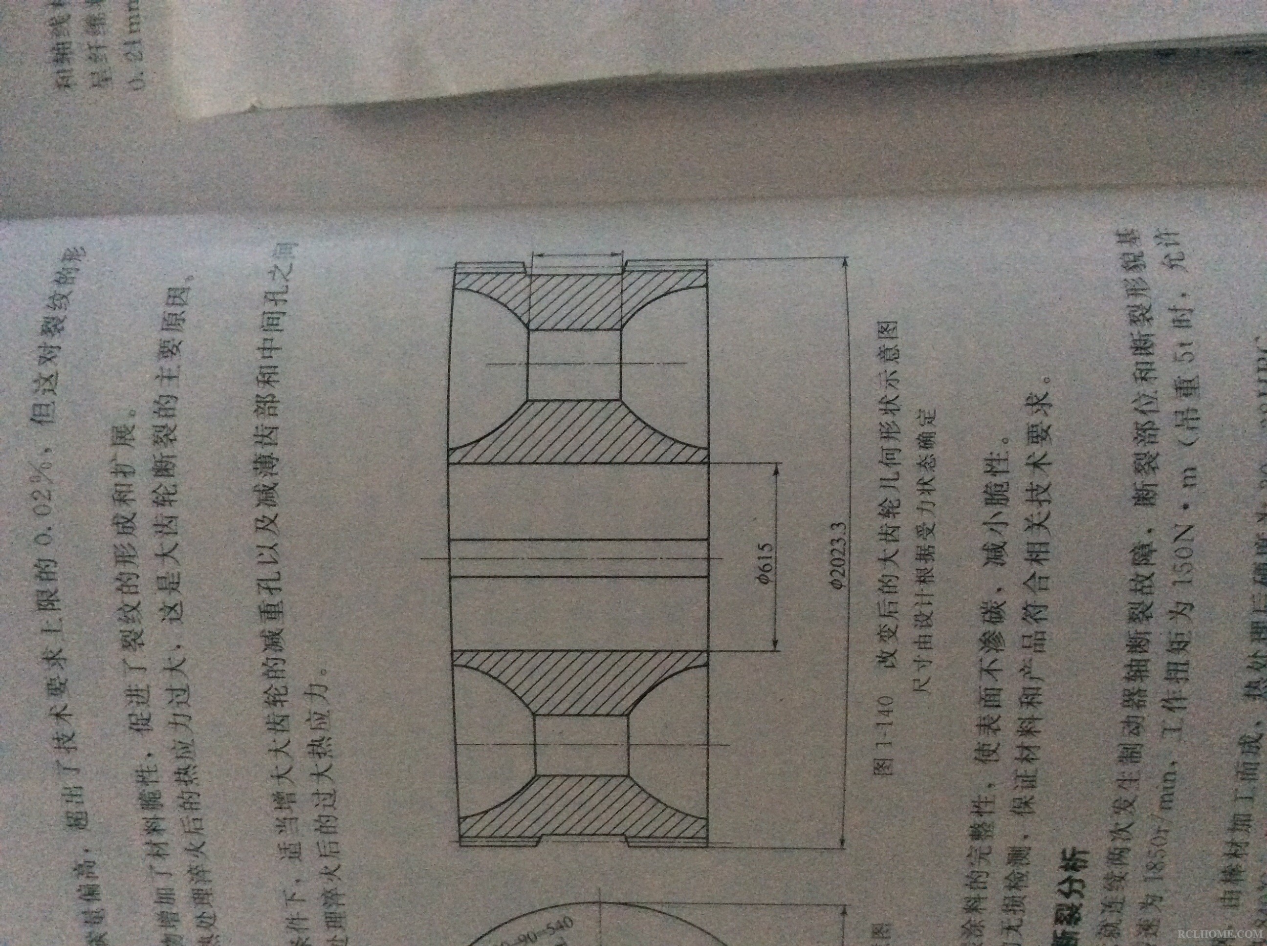

某公司出了这么一件事:一个外径2076、内孔直径650、高度500。齿轮重量7.5吨。过赢量0.9以上的齿轮在齿轴和齿轮热装成功4个月以后发现在齿轮内孔和轴的接合部出现裂纹。壁厚=(2076-650)/2  但实际壁厚不是713。因为有减轻槽。
应该是连续两件这种齿轮出现这样的裂纹。不排除其余相同的齿轮也出现这种裂纹。

发表于 2014-10-29 17:47:02 | 显示全部楼层
qibao9891 发表于 2014-10-29 12:17
这种情况不好说。
看上去过盈量不是太大。但结构尺寸不明,而且没有计算过,也不知到底怎样。
还要进一步 ...
直径2076、内孔直径650,高度500。壁厚=(2076-650)/2=723(是指齿轮的内孔到外边的距离)。
紧过赢。没开键槽。
零件结构如图所示: image.jpg 裂纹走向是从齿的内孔(和轴的过赢配合处)开始向外开裂,几个齿轮都是这样开裂的。
小道消息:又裂了一件。
忘了说了,材料是20CrMnMo。这种齿轮用17CrNiMo6应该更合适些。
