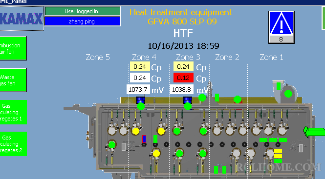

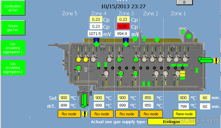

分析下三区氧探头出现故障会有哪些原因导致?
刚刚看了下参比气都正常通入....
签到天数: 2627 天
7170
37225
发表于 2013-10-16 08:36:54 | 显示全部楼层
看你这个三区四区的设定温度相同,设定碳势也相同.
现在三区实际碳势低,温度正常的.毫伏值为什么比四区低这么多?1071.5-994.9?
温度正常的话,检查一下CO%含量设定是否正确?气氛流量是否正常?

 楼主| 发表于 2013-10-16 09:18:55 | 显示全部楼层
现在三区实际碳势低,温度正常的.毫伏值为什么比四区低这 ...
CO含量都是一样的,估计是氧探头坏了,要么就是电气故障!我们这边三区只是measure,不会对Cp进行调节,四区是control,Cp会根据四区测的数据进行调节!
发表于 2013-10-16 09:35:09 | 显示全部楼层
心情 发表于 2013-10-16 09:18
CO含量都是一样的,估计是氧探头坏了,要么就是电气故障!我们这边三区只是measure,不会对Cp进行调节,四 ...
三区不控制碳势的话,碳势低于四区也是有可能的,平时正常情况下三区和四区的碳势都是一样的吗?
我计算了一下,899度,mV值为994.9时,CP就是0.05左右。
如果平时三区与四区的碳势相同,参比气也正常,基本可判断是氧探头的问题。
四区可控制碳势,是否有可能临时性的稍提高四区碳势设定值,同时观察三区的mV值是否有变化。

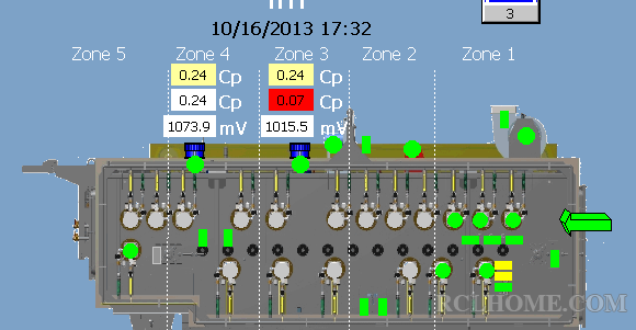

 楼主| 发表于 2013-10-16 17:36:29 | 显示全部楼层
我计算 ...
Cp调高0.01  还需要再高点吗?

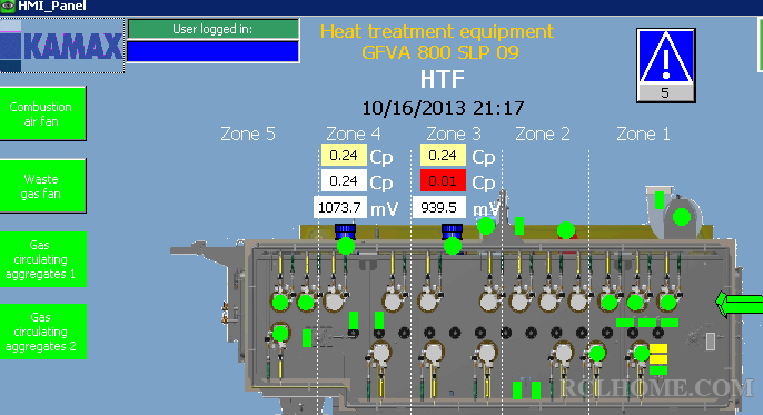

 楼主| 发表于 2013-10-16 19:04:06 | 显示全部楼层
我计算 ...
刚刚把参比气流量搞低了,Cp升上去一点了!
有没有可能参比气漏气了,如果漏气我该怎么检查,氧探头是PE的...........
发表于 2013-10-16 20:57:33 | 显示全部楼层
有没有可能参比气漏气了,如果漏气我该怎么检查,氧探头是PE ...
参比气不可以调低的,不然氧探头的输出就是虚假的了。你参考一下四区的参比气流量,调整到相同的流量。
用肥皂水涂在参比气管路的接头处可以检查是否有漏气现象。

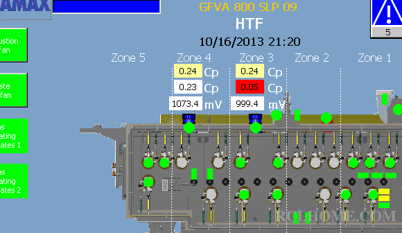

 楼主| 发表于 2013-10-16 21:24:24 | 显示全部楼层
参比气与四区相同流量
签到天数: 449 天
1174
5660
5660
 楼主| 发表于 2013-10-16 21:24:53 | 显示全部楼层
调高参比气流量到最大值! 有没有可能探头里面漏气了?
发表于 2013-10-16 21:58:22 | 显示全部楼层
你再检查一下探头清洗阀关闭时,是否有空气进入探头。在调大参比气时,进入探头的清洗空气(可能的故障)也相应的多。
若无上述现象,基本可以确认是氧探头内部损坏了。
做上述检查时,可以拆下清洗气的进气管路。请注意安全,可能会有少量的炉气从探头清洗气进口流出。也可同时调大和调小参比气的流量,感觉一下从进口处出来的气体大小是否有变化。如果内部漏点很小未必能感觉出变化,但会影响到测量的准确性。

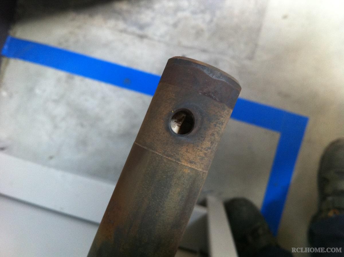

 楼主| 发表于 2013-11-6 14:08:21 | 显示全部楼层
jasen 发表于 2013-10-17 19:18
今天是什么状况,问题解决了吗?
里面白色的东西裂开了,白色的是什么东西?
发表于 2013-11-6 15:35:54 | 显示全部楼层
白色部分是内管,参比气就是通入此内管的,氧化锆在此管的顶部。内管开裂肯定是不能再用了。若炉压大于参比气的压力,则炉气会进入内管,反之则参比空气漏出,二种情况都会影响测量的准确性。
我已经帮你跟PE公司联系过了,他们是可以帮你做进一步的检测和维修的。你可以直接与PE公司联系。设备上先换新的探头吧。

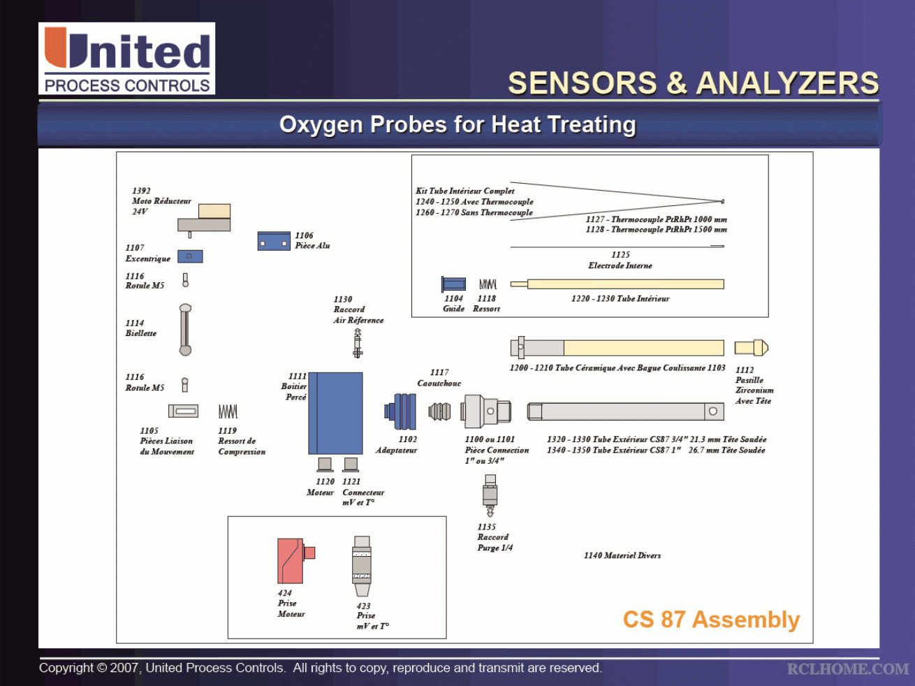

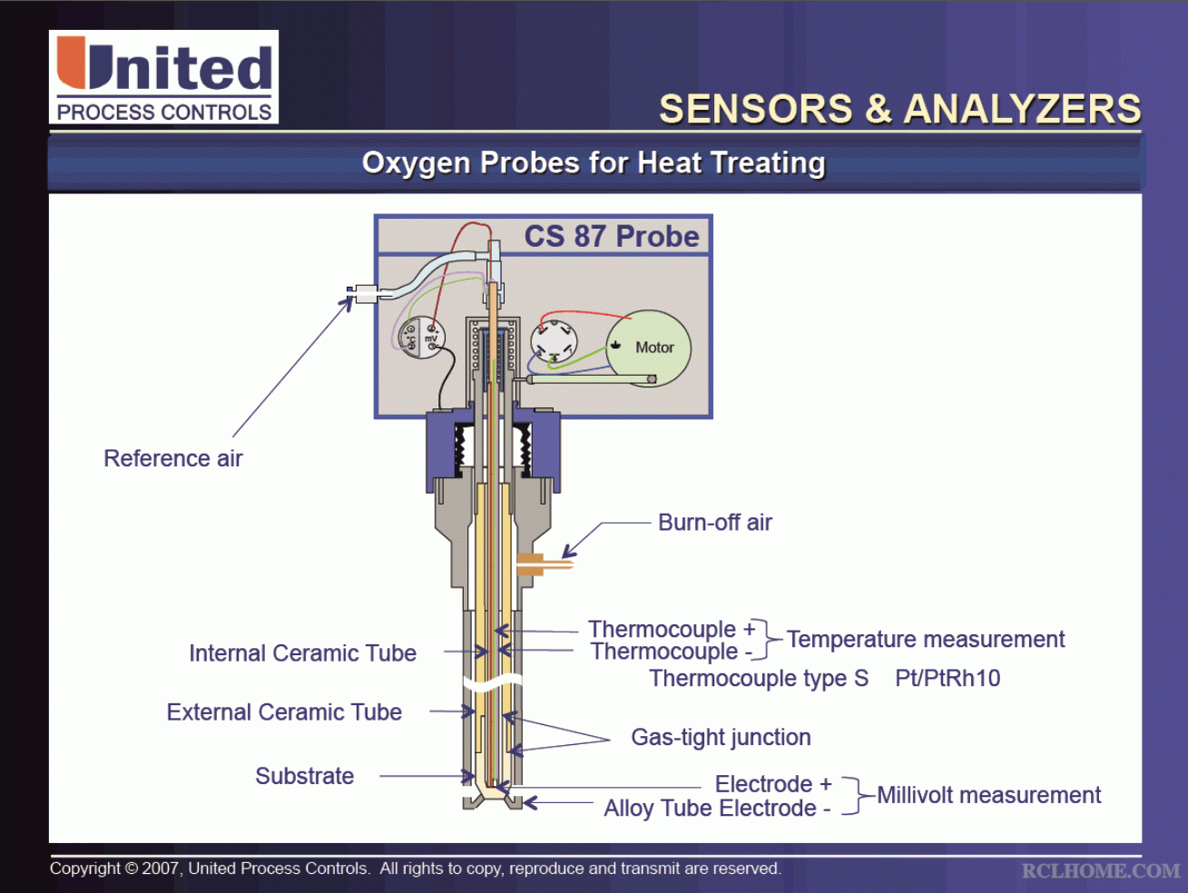

PE氧探头的结构图:

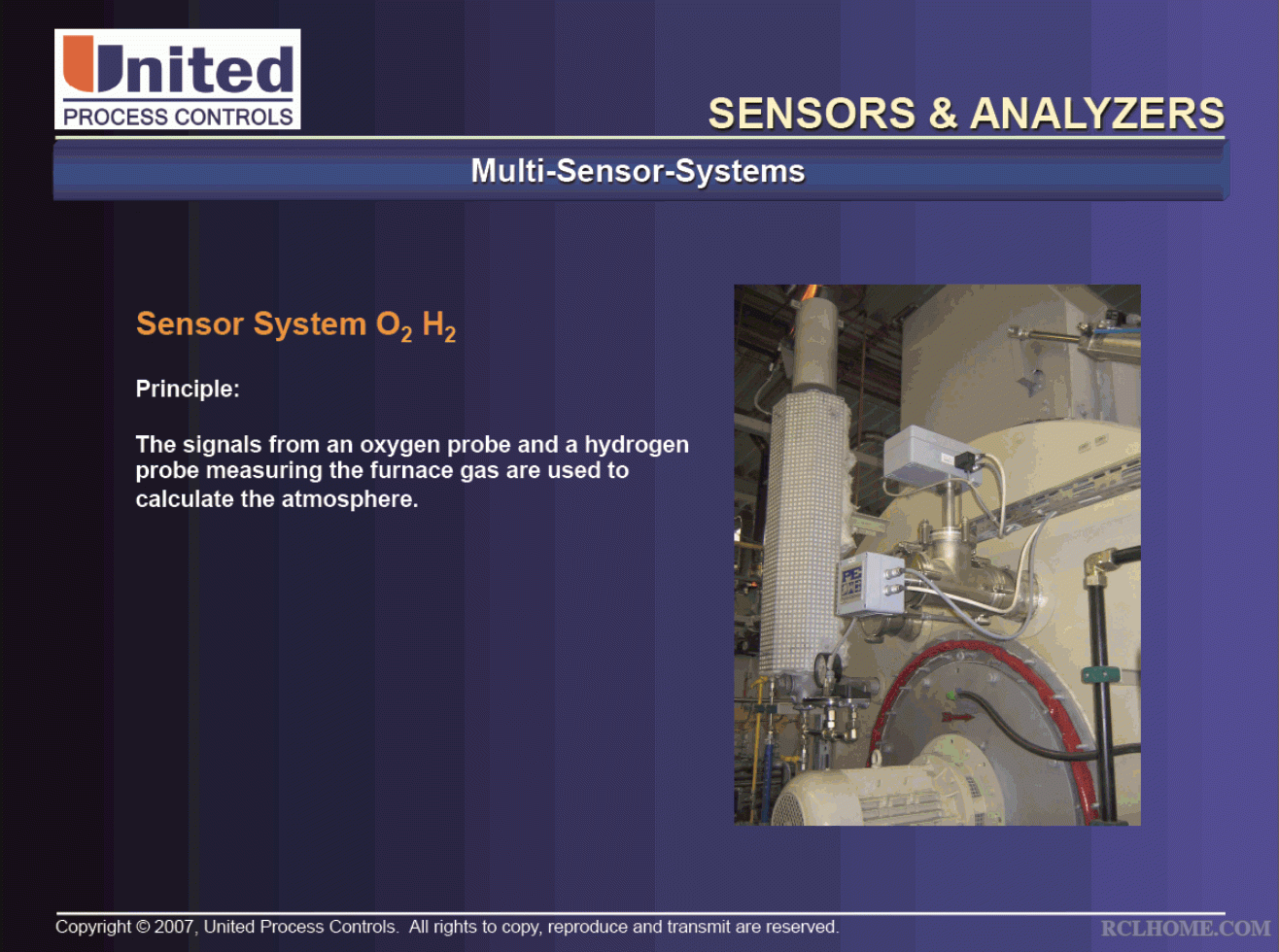

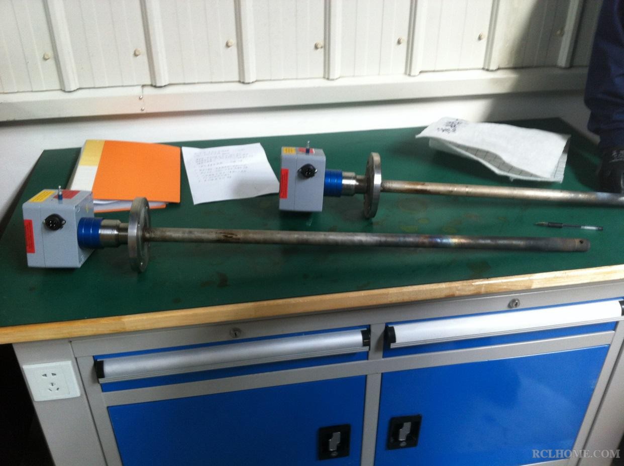

下面图片中(益发预抽真空氮化炉)水平安装的就是氮化专用的低温氧探头,垂直安装的为氢探头。
