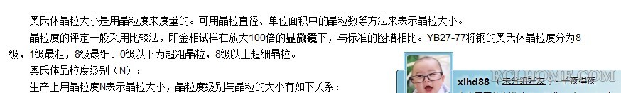

所以因为版主、老师:下图您提到的试样晶粒度与奥氏体晶粒度不是一个概念吗?奥氏体晶粒度不是分为八个标准等级么?我查找不到您这儿提到的晶粒度的概念等级是怎么分的?可以说一下吗,谢谢

发表于 2013-10-9 19:27:36 | 显示全部楼层
他在这里特指高速钢淬火态的奥氏体评级问题。
与你说的金属晶粒度评级是两个标准。有本质的不同。

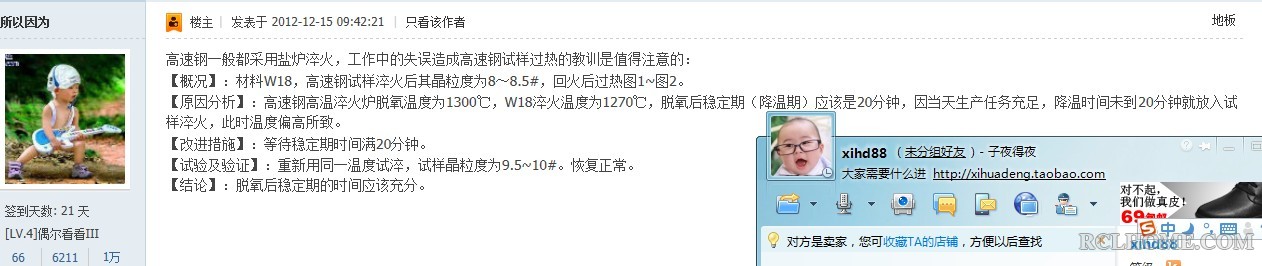

版主,高速钢淬火态的奥氏体评级分为几个等级?你看第二张图这个说法怎么理解:明明前面说了分为八个等级,后面又有零级以上,八级以下?

发表于 2013-10-9 20:27:57 | 显示全部楼层
upcdeng 发表于 2013-10-9 19:38
版主,高速钢淬火态的奥氏体评级分为几个等级?你看第二张图这个说法怎么理解:明明前面说了分为八个等级 ...
第二张图就是指一般的金属晶粒评级呀。
发表于 2013-10-12 13:43:16 | 显示全部楼层
建议楼主先了解一下晶粒度的定义式。
即便某个标准上列出了8级,也还会存在1级以下8级以上的晶粒,这些晶粒一样是有级别的,但这些晶粒就不好用标准图谱的比较法来评级罢了
