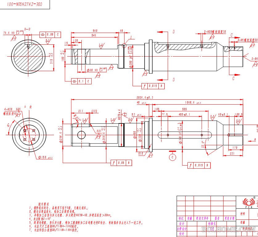

        如题,这是前几天休假期间,有朋友通过QQ发送咨询的,该朋友是从事机械设计及加工工艺工作的
发表于 2013-9-28 11:17:10 | 显示全部楼层
什么材料?是张设计图?
 楼主| 发表于 2013-9-28 11:20:59 | 显示全部楼层
吉祥如意 发表于 2013-9-28 11:17
什么材料?是张设计图?
       是张设计图,这个产品设计者选择的是9Cr2Mo
发表于 2013-9-28 11:40:59 | 显示全部楼层
感觉真空处理比较合适。
 楼主| 发表于 2013-9-28 11:42:53 | 显示全部楼层
吉祥如意 发表于 2013-9-28 11:40
感觉真空处理比较合适。
       有这么大的真空炉吗?井式的?
 楼主| 发表于 2013-9-28 11:44:09 | 显示全部楼层
感觉真空处理比较合适。
     看仔细点,再看看有几处螺纹?如何处理?
发表于 2013-9-28 11:50:25 | 显示全部楼层
孤鸿踏雪 发表于 2013-9-28 11:44
看仔细点,再看看有几处螺纹?如何处理?
井式气氛炉做,难。
 楼主| 发表于 2013-9-28 11:56:25 | 显示全部楼层
吉祥如意 发表于 2013-9-28 11:50
井式气氛炉做,难。
        如果不难,放到这儿来探讨,那可真是闲扯淡了
发表于 2013-9-28 11:58:41 | 显示全部楼层
只有在冷却介质上想法了。所以,因为有办法滴。
