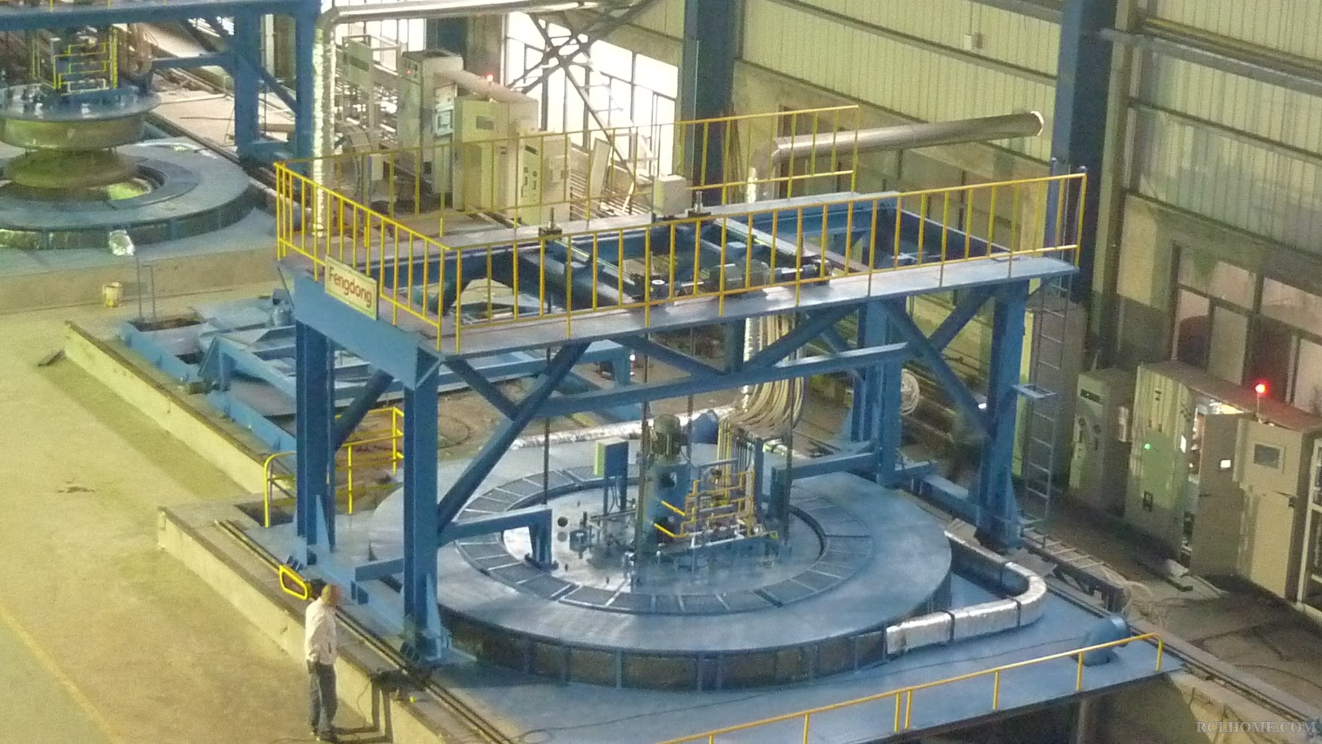

可快速冷却的井式炉

发表于 2013-8-21 11:29:09 | 显示全部楼层
快速冷却的方法是什么?请告知一下。
签到天数: 7 天
121
121
 楼主| 发表于 2013-8-21 11:38:45 | 显示全部楼层
吉祥如意 发表于 2013-8-21 11:29
快速冷却的方法是什么?请告知一下。
设备布置冷却风管于辐射管之间,用空气带走热量
不想说话
发表于 2013-8-21 11:42:42 | 显示全部楼层
快速的冷却或人为的提高冷却速度,那么对于设备本身的伤害应该影响很大!
签到天数: 7 天
121
121
 楼主| 发表于 2013-8-21 11:49:17 | 显示全部楼层
沧海一声笑 发表于 2013-8-21 11:42
快速的冷却或人为的提高冷却速度,那么对于设备本身的伤害应该影响很大! ...
请教一下,晶质纤维炉膛、辐射管的加热方式,在几个小时内从900度左右到300度附近的降温对设备上的什么元件会有大的伤害。
不想说话
发表于 2013-8-21 11:54:58 | 显示全部楼层
Davidmmq 发表于 2013-8-21 11:49
请教一下,晶质纤维炉膛、辐射管的加热方式,在几个小时内从900度左右到300度附近的降温对设备上的什么元 ...
能告知一下:风冷电机的功率吗?

 楼主| 发表于 2013-8-21 12:33:17 | 显示全部楼层
吉祥如意 发表于 2013-8-21 11:54
能告知一下:风冷电机的功率吗?
指搅拌吗   ----------7.5KW
不想说话
发表于 2013-8-21 12:40:39 | 显示全部楼层
指冷却风管的功率。
签到天数: 7 天
121
121
 楼主| 发表于 2013-8-21 12:42:58 | 显示全部楼层
11KW风机两台------2*11KW
不想说话
发表于 2013-8-21 12:44:03 | 显示全部楼层
可否有专用的出风管路。
发表于 2013-8-21 12:58:46 | 显示全部楼层
不好意思,再请教一下:可做过冷却速度的测量。
发表于 2013-8-21 13:02:55 | 显示全部楼层
做什么产品?什么材料?

 楼主| 发表于 2013-8-21 13:04:13 | 显示全部楼层
做过!
因跟室温有关,同时与风阀开度有关,数据不便提供!请谅解!
不想说话
发表于 2013-8-21 13:07:23 | 显示全部楼层
Davidmmq 发表于 2013-8-21 13:04
做过!
感谢您的回复。
因为我是终端用户,所以,不提供数据也没关系的,只是处于对新设备的好奇而已。
签到天数: 7 天
121
121
 楼主| 发表于 2013-8-21 13:14:53 | 显示全部楼层
所以因为 发表于 2013-8-21 13:02
做什么产品?什么材料?
大齿轮及轴 低碳合金钢
不想说话
发表于 2013-8-21 13:20:19 | 显示全部楼层
Davidmmq 发表于 2013-8-21 13:14
大齿轮及轴 低碳合金钢
低碳合金钢能用这样的方式冷却,还真的是第一次见识。
这样的话生产环境有很大的改变。

 楼主| 发表于 2013-8-21 13:27:48 | 显示全部楼层
这样的话生产环境有很大的改变。 ...
你说笑了,这个替代不了油冷或水冷 ,这只是某些情形下处理的一种方式
不想说话
发表于 2013-8-21 13:29:58 | 显示全部楼层
什么某些情形下处理的一种方式?
发表于 2013-8-21 13:30:47 | 显示全部楼层
吉祥如意 发表于 2013-8-21 13:26
关键点:冷却曲线--温度与时间的关系数据。
可能不是我们想象的
发表于 2013-8-21 13:36:27 | 显示全部楼层
所以因为 发表于 2013-8-21 13:30
可能不是我们想象的
只有了解了武器的性能,才能更好地使用武器。
签到天数: 7 天
121
121
 楼主| 发表于 2013-8-21 13:37:44 | 显示全部楼层
所以因为 发表于 2013-8-21 13:29
什么某些情形下处理的一种方式?
主要是针对退火有冷速要求的情形。
不想说话
发表于 2013-8-21 14:13:12 | 显示全部楼层
Davidmmq 发表于 2013-8-21 13:37
主要是针对退火有冷速要求的情形。
我想能达到淬火冷却速度的就不得了了  不过,对高合金钢的淬火,不知道能否应用?
发表于 2013-8-21 14:23:48 | 显示全部楼层
所以因为 发表于 2013-8-21 14:13
我想能达到淬火冷却速度的就不得了了  不过,对高合金钢的淬火,不知道能否应用? ...
想得挺美好。能达到正火的冷却就心满意足了。

 楼主| 发表于 2013-8-21 15:33:32 | 显示全部楼层
大部份的材料是达不到正火的冷却速度的
不想说话
发表于 2013-8-21 16:11:04 | 显示全部楼层
高合金钢的淬火冷却速度和一般材料的正火的冷却差不多的
发表于 2013-8-21 16:19:32 | 显示全部楼层
估计就是1841高速钢也不宜在此淬火。估计此炉最高加热温度1000度。

发表于 2013-8-21 17:58:30 | 显示全部楼层
从图片上来看,处理的工件应该很大或是装炉量很大。
发表于 2013-8-21 18:08:37 | 显示全部楼层
吉祥如意 发表于 2013-8-21 12:44
可否有专用的出风管路。
估计是丰东的井式气体渗碳炉,两台快冷风机对称布置,有专门的风道通向室外。
不过快(速)冷速度和其风道进出风量有关系,和炉温有关系、和室温有关系,甚至和装炉量也有关系。
发表于 2013-8-21 18:12:15 | 显示全部楼层
晶质纤维炉膛、辐射管的加热方式----这个应该是无马弗的井式渗碳炉吧。
这么大直径的设备怎么只安装一台炉盖风扇电机呢?

发表于 2013-8-24 06:24:23 | 显示全部楼层
该设备好大啊,看牌子是丰东的炉子啊,不知快冷的意义何在,是否是前面楼层专家所说的高合金钢的淬火。希望专家们详细讲解下。
签到天数: 27 天
74
213
213
发表于 2013-8-26 13:49:37 | 显示全部楼层
这种炉型加风冷作淬火用是不现实的,只是用在球化退火时效果还是可以的,冷却风机功率够大,一般球化退火也只是缓冷,此炉最大的好处就是提高了炉子使用效率,可以在某些工艺加快出炉速度。

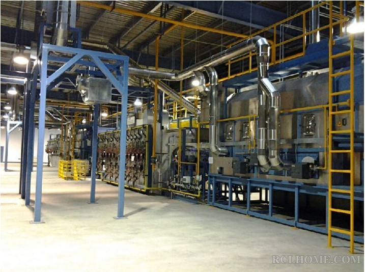

我们设备停炉降温也是用这种方式,主要是可以节约降温时间。。。 欣赏老外的设备,设计很好。。。。
网带炉生产线 德国
网带炉生产线 德国
